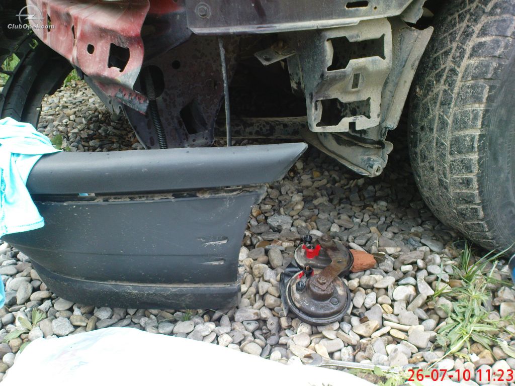

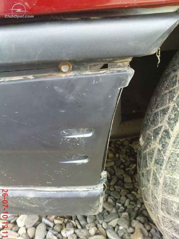

1.Se demonteaza spoilerul :

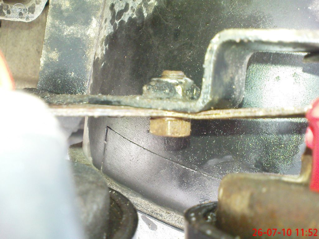

2. Se ajunge la claxoane, care sunt prinse pe un suport......se desfac de pe suport, disfiletand surubul de sub suport, NU cel de deasupra,deoarece el este sudat (asa era la mine)

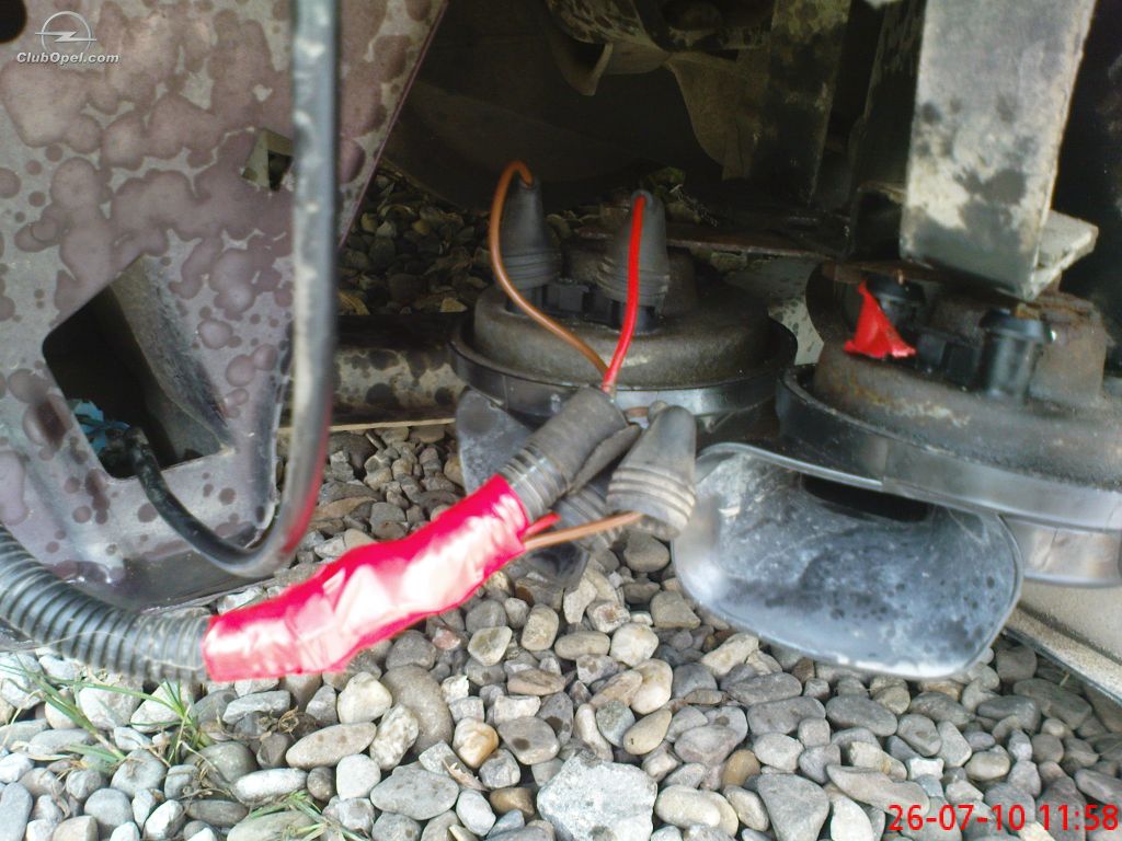

3.Nestiind cauza problemei,am verificat pe rand claxoanele, cu un cablu pus la piciorusele claxonului si celalalt la baterie....atentie la polaritate.
4.dupa ce am verificat, am procedat la inlaturarea firelor de alimentare a celui de al2lea claxon si anume cel de 400Hz. .am ramas doar cu cel de 500 hz, care e un pic mai tipator,dar macar face zgomot.

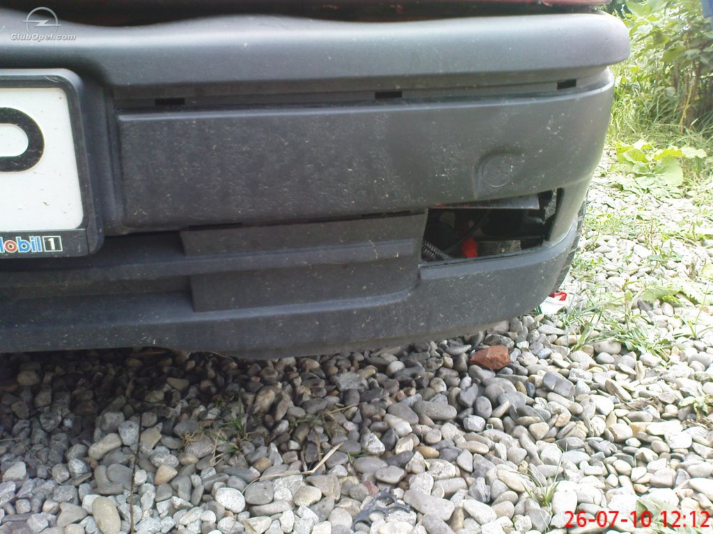

5. Mai este si a doua varianta (asta in caz k ai mana mica si subtire ). Accesul la claxonul prin locul din bara care e decupat pt proiectoare
