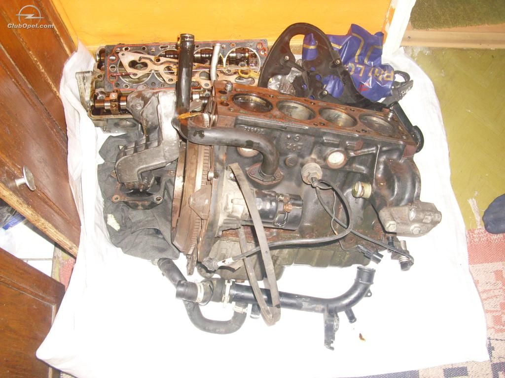

daca aveti o poza cu motorul de tigra din spate as vrea sa o vad si eu sau cine are vreo bestie dezmembrata ma intereseaza in spatele motorului in partea dreapta mai sus de nivelul cutiei trebuie sa fie o cunducta pentru vapori de ulei care intra in chiuloasa cred la mine e fisurat shi imi pierde putin ulei nu e foarte grav dar vreau sa repar shi nu stiu la ce sa ma astept. va multumesc

nimeni nu a vazut acest motor ? daca nu poza macar parere ... e tot timpul plin de ulei pe cutia de viteze

poate te ajuta astea...

este ok multumesc dar ma interesa cum te uiti la motor din fata masinii undeva in dreapta spatele chiuloasei... multumesc oricum

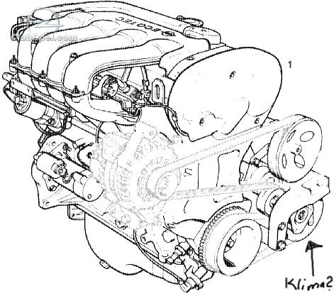

ia vezi aici...

super acum cred ca am inteles dar conducta din dreptul volantei e oare pentru ulei? ca daca e de ulei atunci e clar imi curge pe la la ea in zona care intra in chiuloasa..... ca imi pica uleiul deasupra cutiei de viteze.... sa explic ce am facut ..am imprumutat masina unuia care i-a dat span sa depeseasca 2 tiruri la deal si s-a aprin in bord becul de la ceck engine galben, m-a sunat sa-mi spuna iar cand l-am intrebat daca e rosu pentru a-mi da seama de gravitate a spus ca da e rosu l-am pus prin tel sa completeze uleiul cu 3/4 l,cand mi-a returnat masina am vazut ca becul din bord era galben am facut un test si imi indica egr blocat ,deci a bagat prea mult ulei degeaba probabil a facut presiune prea mare si a pocnit ceva pe acolo
