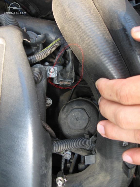

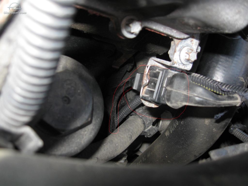

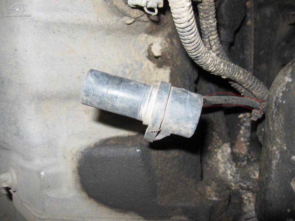

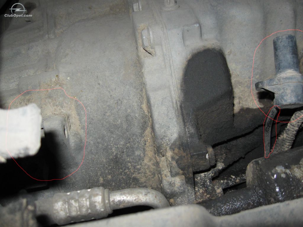

Am revenit cu poze.
Undeva pe cutia de viteze ar fi 2 urechi de care nu este prins nimic. E posibil sa fi avut acolo un suport, ceva? Nu-mi dau seama unde a fost prins. Cablul e destul de scurt incat sa nu ajunga la urechile alea. Pe senzor scrie BOSCH 0 281 002 136 XXXX XXXX. GERMANY. Restul de cifre nu le-am mai inteles.
@andreicristea: nu am reusit sa vad spre blocul motor deasupra baii de ulei. Am acces mai usor din partea de la capota a motorului? Am numai mate incurcate, nu vad nimic. Din poza se pare ca as avea ceva pierderi ulei(daca e ulei, habar n-am), dar la joja nu se cunoaste cine stie ce . Am vreo 6-7000km cu uleiul asta. Ajutor!

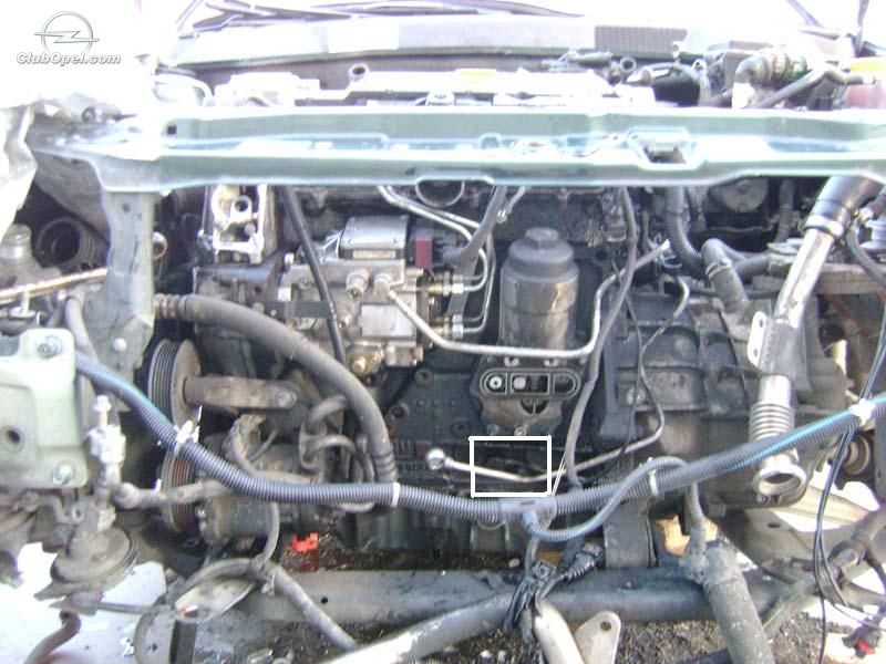

johnnytuch13-ti-am facut un chenar unde vine prins senzorul

mai mult ca sigur este schimbat si cel vechi lasat sa atarnevezi daca din el firul se leaga in mufa de sus,la care ai facut poza(poza 3si4),fara senzor bagat in locasul lui iti dadea tot uleiul pe afara
