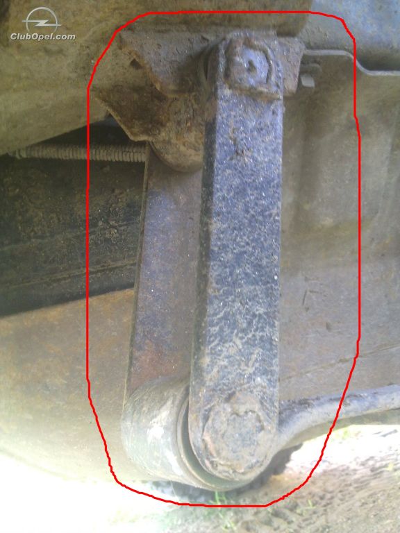

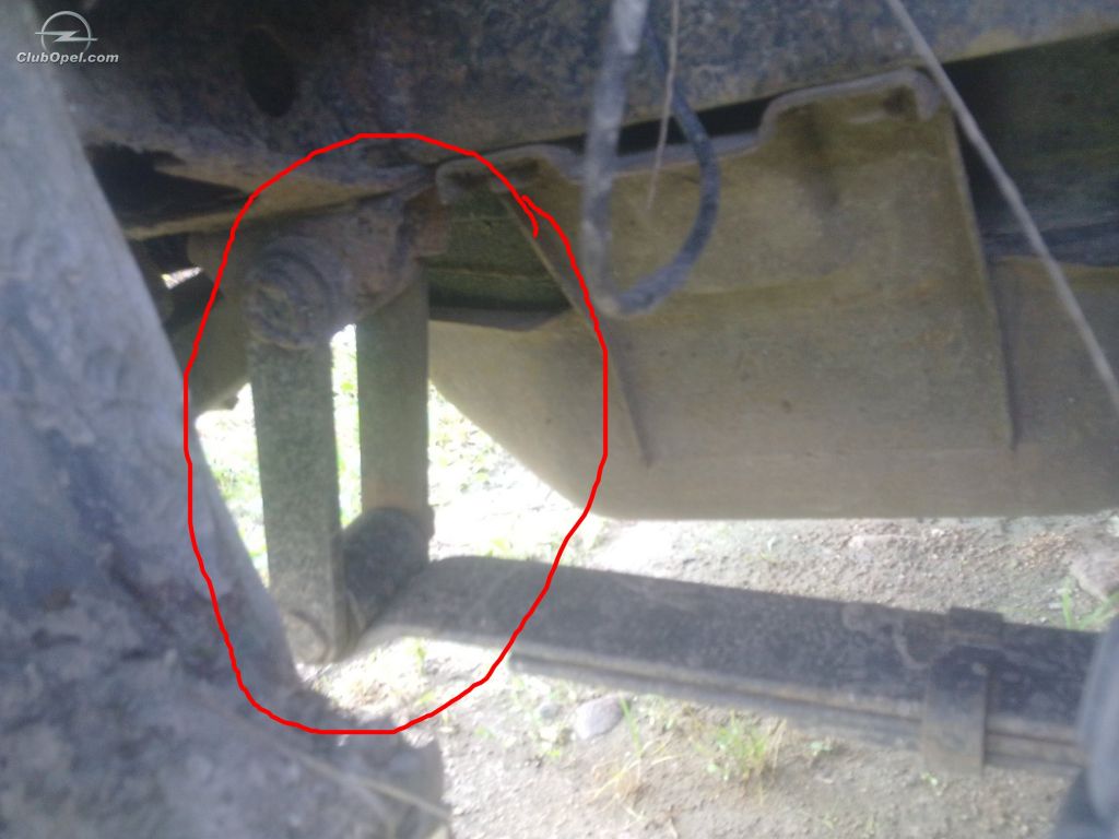

Vezi ca spatele poti sa-l ridici si din eclisele care prinde arcul de caroserie.Despre fata nu pot sa-ti spun prea multe dar din cate stiu nu poti sa ridici prea mult.
Eu stiu ca daca vrei sa bagi anvelope sau jante mai mari trebuie sa faci body lift adica sa ridici caroseria de pe sasiu iar ca sa faci asta tre sa inlocuiesti distantierele actuale cu altele mai mari

salut, "florin_darabut" are dreptate, trebuie sa iti ridici cu totul caroseria, sunt kituri speciale, si parca nu costa mult, daca vrei ma interesez. Daca ai vrea sa vi pana in Bv, eu am aici un servis specializat pe masini 4X4 si masini de offroad. I-am cunoscut de curand, dar ne-am cam imprietenit, oameni isi fac masini de competitie, si prepara masini de offroad, si fac asta de vreo cativa ani buni, deci stiu ce fac.

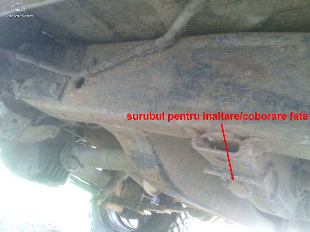

fata se poate ridica " de criza" prin intarirea barelor de torsiune. ai nevoie de un loc drept un cric, o ruleta si o cheie de 27. ridici, strangi surubul, cobori, masori sa fie la fel in ambele parti si tot asa pana iese. sa sti ca masina se va rigidiza daca se ridica prea mult fata, dar asta vezi tu la condus si daca te deranjeaza mai cobori un pic.
sfatul meu tot" de criza"pentru spate (fara foi suplimentare de arc) e ca poti sa construiesti foarte simplu si cu costuri mici alta prindere spate a arcului de caroserie,cea mobila (cercel, brida sau cum i-o mai fi spunand) care in prezent are cam 9 cm. fa-o de 16- 18 cm si ridici spatele cam cu 6-7 cm. la frontera mea este de 15 cm intre gauri si caroseria s-a ridicat cu aprox. 5 cm

[quote="bis"]fata o ruleta si o cheie de 27. ridici, strangi surubul, cobori, masori sa fie la fel in ambele parti si tot asa pana iese. sa sti ca masina se va rigidiza daca se ridica prea mult fata, dar asta vezi tu la condus si daca te deranjeaza mai cobori un pic.
salut,
te rog spune cum ai masurat, ce ai luat de baza, cam cat, si mai ales daca se comporta mai bine saltata si de fata sau nu

Costinel,
Daca ai cric hidraulic sau elevator la dispozitie ridici ambele roti fata in aer.
Daca nu cate una.
Functie de cat ai ridicat spatele iti faci o idee cam cat trebuie sa ridici fata. Nu mai mult, ca dupa aia arata ca incarcata cu saci de ciment.
Masoara si tu distanta initiala de la pamant la aripa, si strange surubul. 5-10 ture (sa zicem) dupa care o cobori ca sa masori si sa verifici ce ai realizat.
La fel si la roata cealalalta.
Mai sus,mai jos (strangi sau slabesti surubul), o data pe dreapta, o data pe stanga .....pana obtii ce iti doresti.
Hai ca-i o chestiune de "secretariat" , poti lucra in costum si la cravata si nici macar nu te murdaresti.
