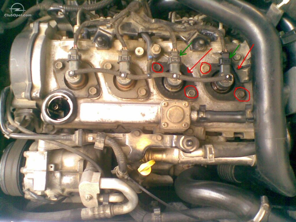

Va salut. Posed un opel astra g caravan, z17dtl, 135 mii km, an 2004. Am dat capacul de plastic de pe motor si am vazut ca 2 dintre injectoare (cele din dreapta motoroului cum stai cu fata la el), sunt ude la baza: ulei.
1. Care este cauza?
Am citit pe forum ca ar putea fi garniturile de deasupra care sunt prinse in cate 2 suruburi.
2. Ca sa le inlocuiesc trebuie sa scot si injectoarele?
3. O alta nelamurire: cum se demonteaza injectoarele de pe un z17dtl (care sunt pasii, o ordine a operatiilor)?
ce piese trebuie inlocuite daca scot injectoarele?
Multumesc anticipat!
PS: am adaugat si o poza in care am indicat unde este problema

mai mut ca sigur sunt acele simeringuri , schimbale si scapi sigur de problema

ca sa inlocuiesc simeringurile respective trebuie doar sa decuplez mufele indicate cu verde si sa desfac suruburile bifate cu rosu?
multumesc

da! trebuiesc desfacute mufele si scoase furtunele de la retur! bafta!

Salut!
Si eu am avut aceasta problema la 1.7 dth.
S-a rezolvat simplu schimband cele doua garnituri de cauciuc.
Trebuie desfacute mufele electrice , furtunele de la retur si suruburile indicate cu verde.
Am facut operatiunea la reprezentanta in urma cu vreo 3 luni si de atunci nu mai este ulei in jurul lor.
Nu mai retin sigur dar un simering cred ca a fost in jur de 70 lei.
Mecanicul spunea ca trebuie multa grija la furtunele de retur.
Bafta!

iuliu a scris:Salut!
Bafta!
multumesc mult pt raspunsuri. furtunurile de retur sunt cele indicate in poza cu sageti?
  • iuliu
  • Mesaje scrise: 94
  • Masina: Astra 2005
  • Cont inregistrat: 27 Sep 2009
Nu de unde ai pus sagetile se desfac. Pe acolo vine motorina la injector.
Furtunele de retur se desfac din partea de sus a injectorului si atunci se poate scoate simeringul.

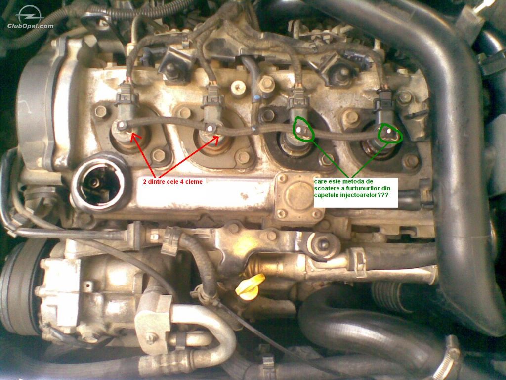

in capatul injectorului unde intra furtunele sunt niste cleme din metal se vad si in poza. ai grija cum desfaci pe acolo sa nu se rupa vre-o mufare de la furtune. cred ca te descurci singur fara sa mergi in service .ori cum bafta!
  • hartop
  • Mesaje scrise: 46
  • Masina: Astra 2004 z17dtl
  • Cont inregistrat: 11 Dec 2009
e_alin a scris:in capatul injectorului unde intra furtunele sunt niste cleme din metal se vad si in poza. ai grija cum desfaci pe acolo sa nu se rupa vre-o mufare de la furtune. cred ca te descurci singur fara sa mergi in service .ori cum bafta!
multumesc pt lamuriri. care este metoda de scoatere a furtunutilor, dupa ce am demontat clemele? se trag, se desfileteaza, se forteaza scoatrea lor?
atasez si o poza

trebuie sa scoti in primul rand sigurantele cu un cleste cu varfuri lungi, dupa aceia indicat ar fi sa scoti sigurantele la toate injectoarele si tragi in sus de mufele cu futunasele de retur dar cu grija ,urmatorul pas este sa scoti mufele electrice din capul injecroarelor la care vrei sa schimbi garniturile si dupa ce indepartezi si aceste mufe treci la desfacut cele doua suruburi care strang aceste garnituri ,se ridica garnitura si se scoate de pe capul injectorului inlocuind-o cu alta noua avand grija sa nu deformezi prea tare simeringul garnituri.
spor la treaba!

am reusit sa schimb acele garnituri. o operatie exterem de simpla. cel mai dezagreabil aspect: pretul - pe una am dat 77 de lei (originala GM). Se scot mufele electrice; se scot sigurantele din capul injectoarelor; se scot furtunele; se scot suruburile care tin garniturile.....se pun noile garnituri si restul operatiilor.
