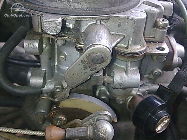

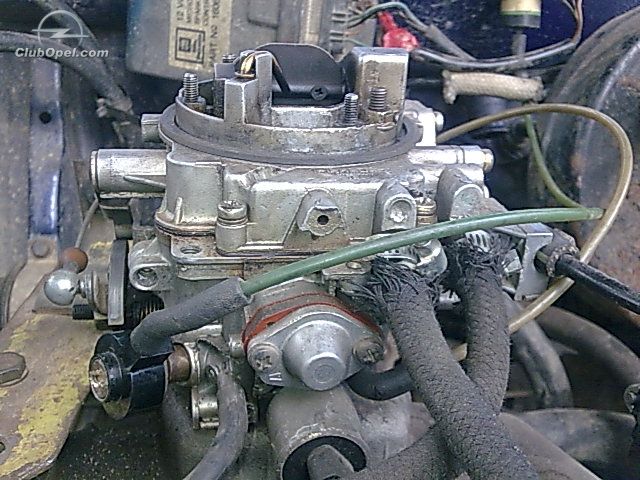

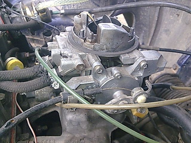

salutare .....ma puteti ajuta de unde se regleaza benzina ....am dat bujiile jos si si sunt 2 ude si doua afumate si nu stiu de unde se regleaza benzina....multam 😊 am verificat aprindere da scanteie pe fiecare fisa.......o sa incerc sa trimit niste poze......... 😶

Cred ca e un 13 nb, eu am acelasi tip de carburator, am mari dureri de cap cu el, cred ca de la pipa aia neagra din care iese un furtunas, si mai trebuie sa fie inca un surubel pe undeva. Pune o poza si din fata carburatorului cum te uilti la el .

Pe schema pe care am postat-o odata aici cred ca sunt jigloarele de benzina 13 si de aer 22... Nu sunt insa sigur pentru ca eu n-am avut 1b1 pe masina ci 35PDSI.

in concluzie carburatorul meu e varza! e rupt suportul ce tine plutitorul mai multe...........daca are cineva un pierburg 1b sa ma conctacteze pe IM cosminmedias1982 sau pe forum sau la 0747951444
