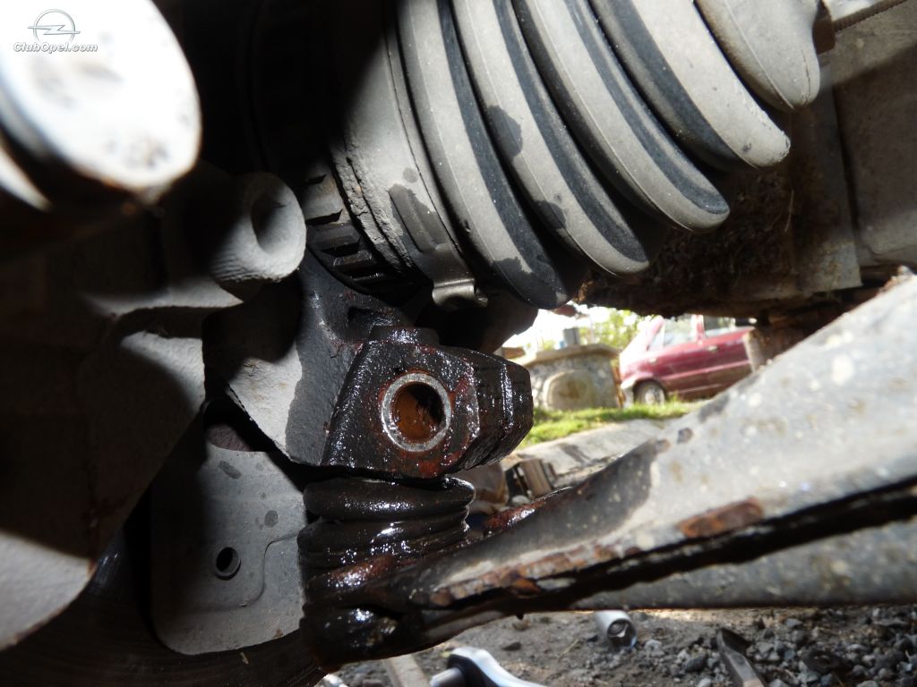

as dori si eu sa stiu cum se schimba.. se schimba separat sau cu brat cu tot?
  • Drogas
  • Mesaje scrise: 1,251
  • Cont inregistrat: 11 Sep 2006
tai cu flexu niturile, dupa care folosesti bormasina cu spiral pentru ca niturile au in interior un fel de "floare " si nu ies daca incerci sa le bati in cap cu un dorn /surubelnita.
dupa care pui pivotul tau si folosesti suruburile din dotare...
Succes

si pui suruburile pivotului cu piulita in jos, in caz ca se desface ramai cu surubul in gaura si nu il pierzi

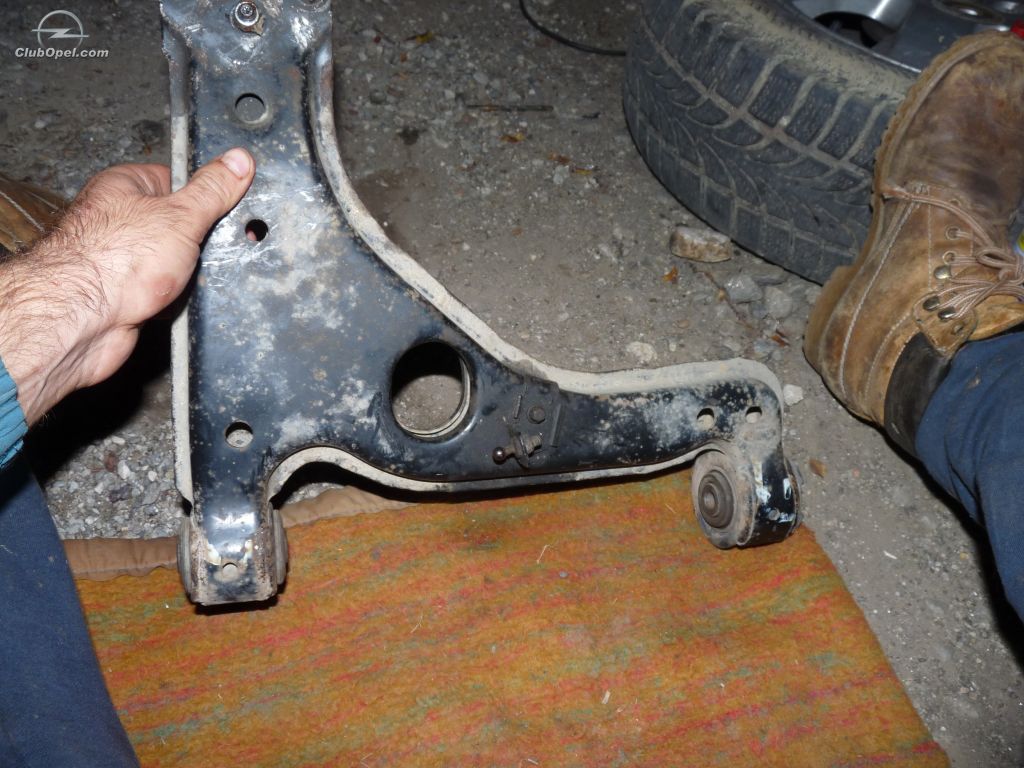

iti recomand sa dai jos tot bratul pt ca o sa te enervezi si o sa faci prostii ca mine (am gaurit burduful de la planetara)
si nu o sa-ti iasa pivotul pan nu slabesti bratul

Se pare ca @malau are vectra c, deci trebuie schimbat bratul.
