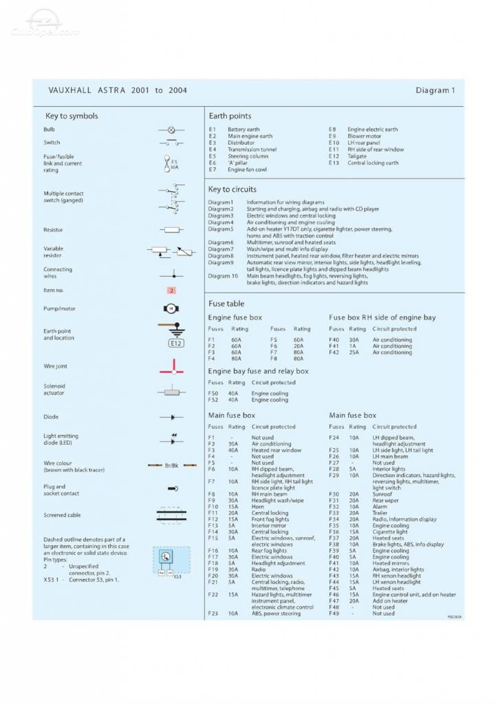

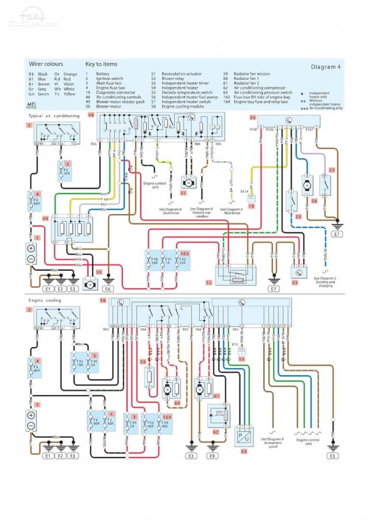

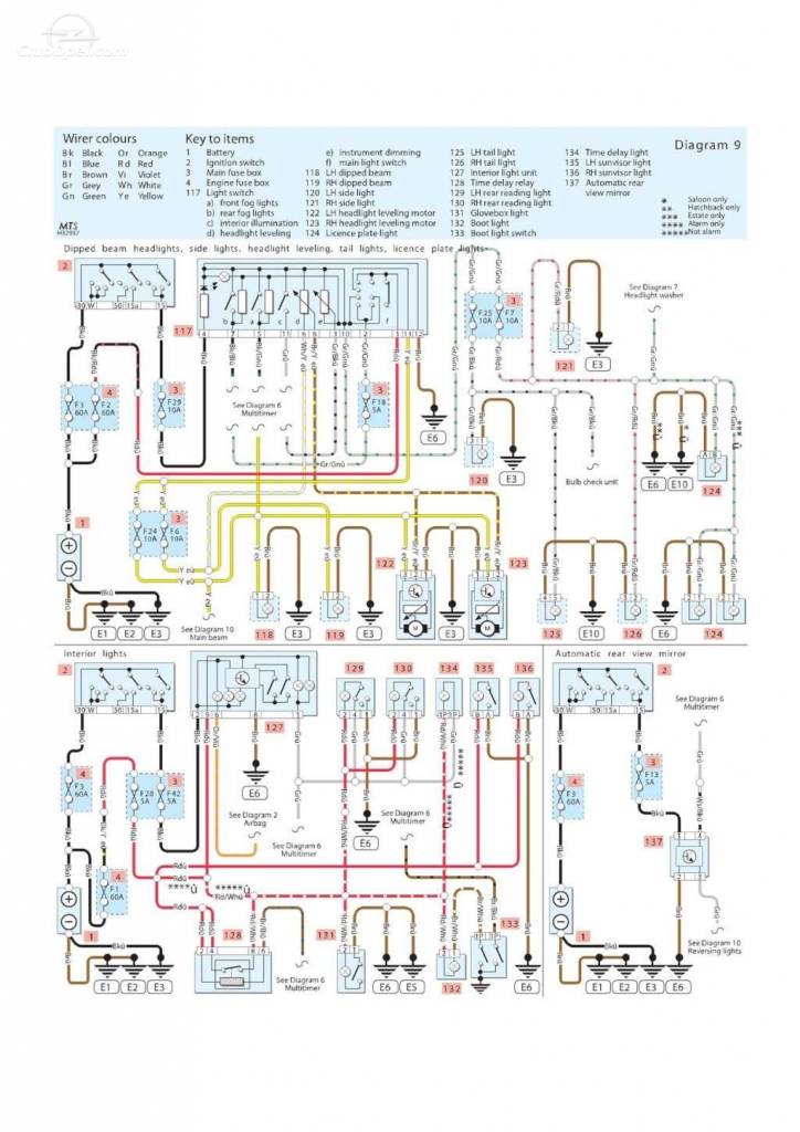

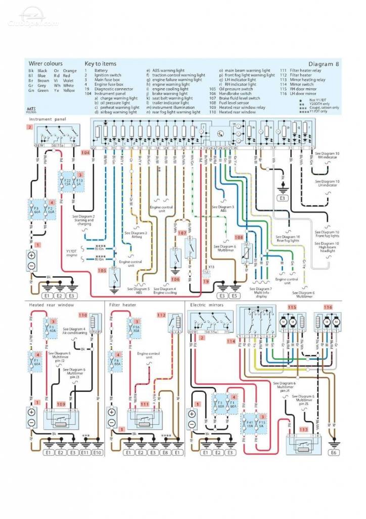

Nu aveti cumva mai detaliat modulul 58 din diagrama 4?
Vreau sa-l repar ca nu-mi actioneaza radiatorul AC. Ori este dus releul ori nu citeste bine presiunea, in cazul din urma o sa-i fac strap pe contactul releului care actioneaza radiatorul AC cand e pornit compresorul.

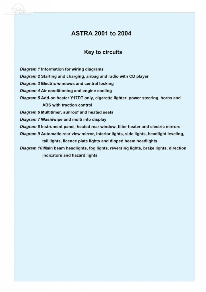

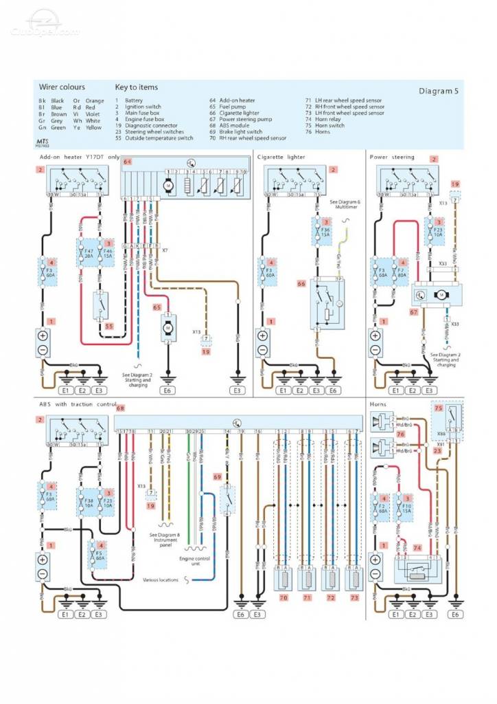

Sau toate astea la o calitate .pdf excelenta aici,dati search pe google dupa:Zafira 2001 to 2004 Key to circuits - Elektroda

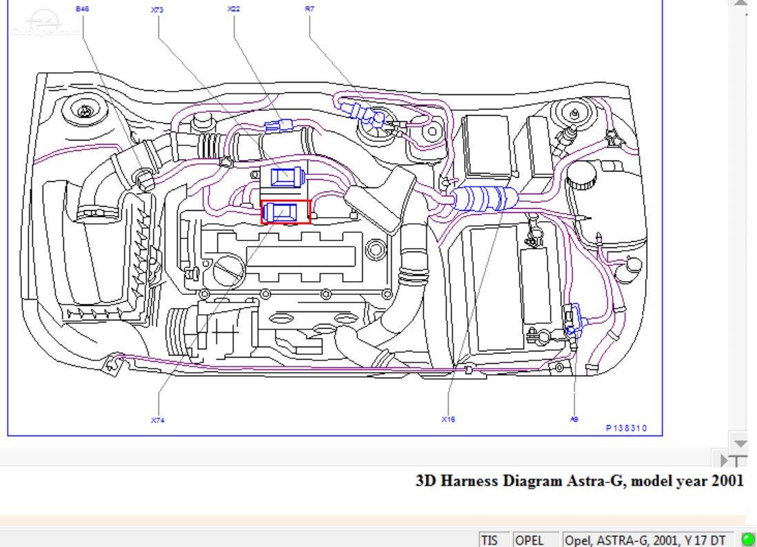

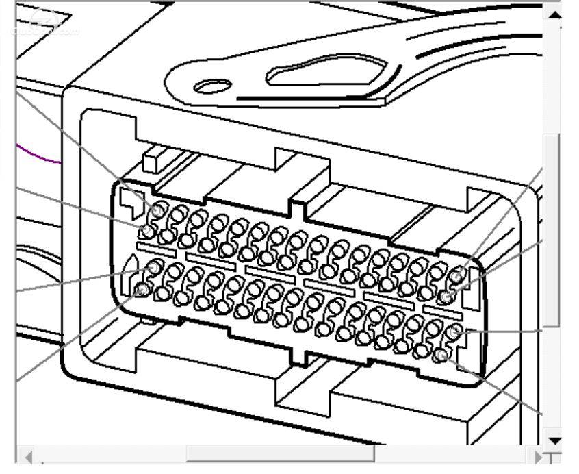

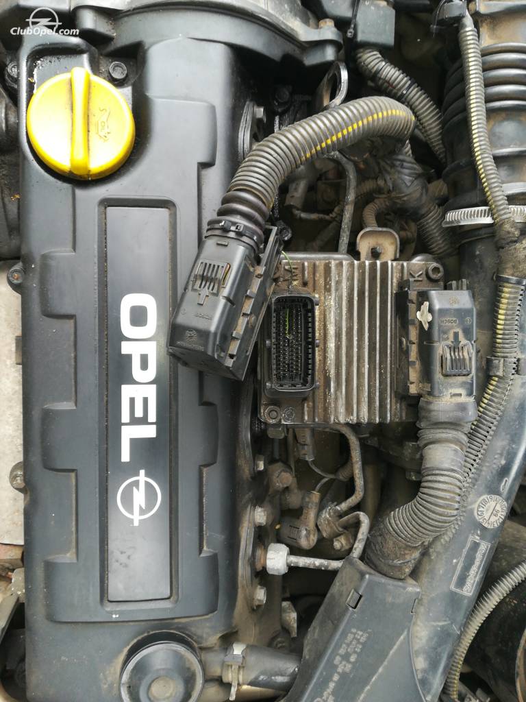

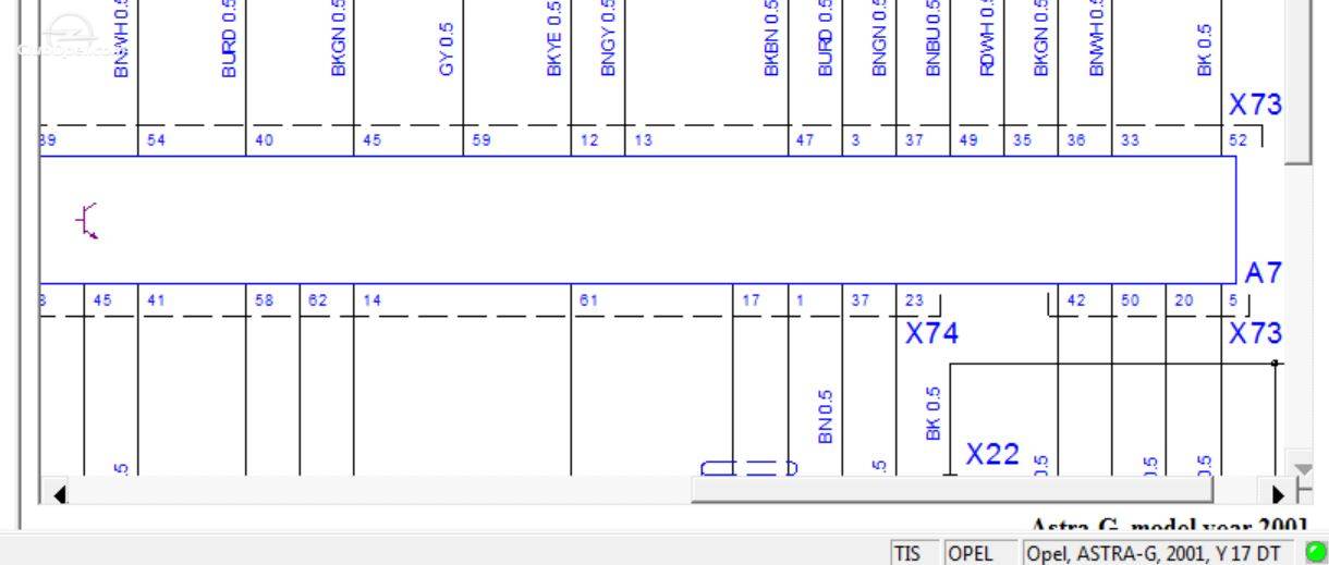

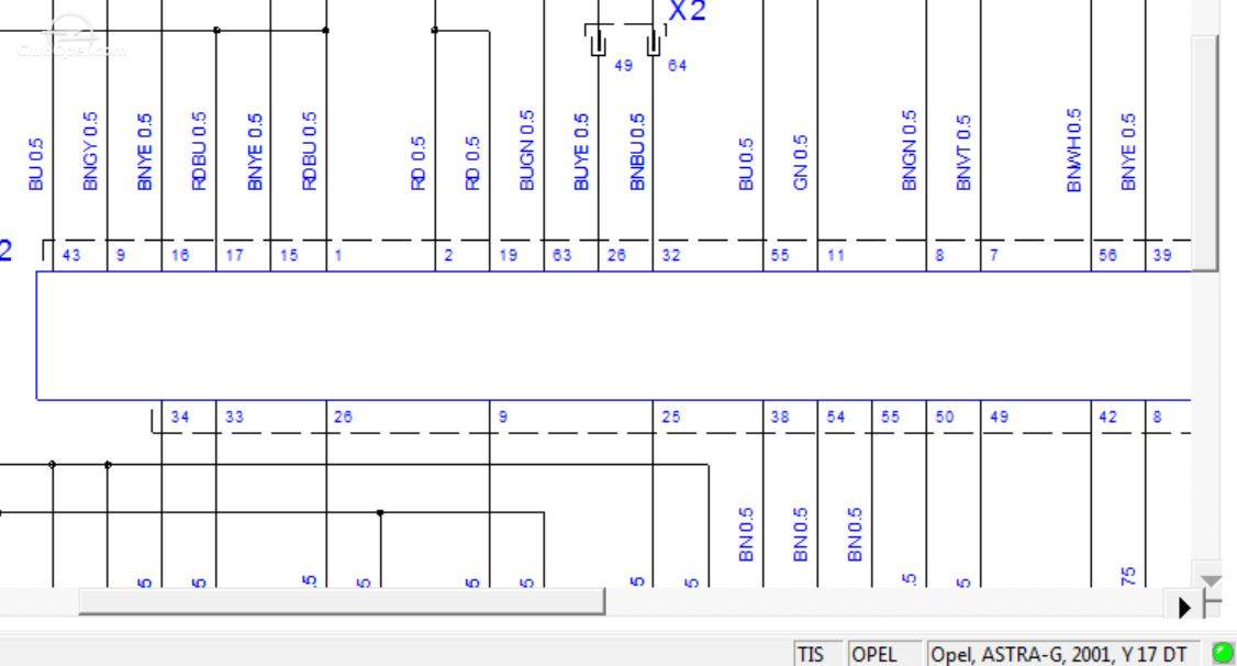

Va salut cine imi poate spune despre pinul rupt carei piese apartine,mufa este B ,pinul din mijloc primul rand
  • gabimilo1
  • Mesaje scrise: 2,268
  • Masina: Zafira 2002 y20dth
@r3chinu, pune poze din mai multe pozitii ale mufei.
este mufa de pe cablaj sau de pe ecu?
pot sa caut si in TIS mufa, (in celalalt topic in care ai postat era poza din tolerance data, acolo sint notate cu A si B).
in TIS mufele sint notate cu x73 si x74, ideea e ca in nici una din ele nu este folosit acel pin, pe schema de la ecu nu apare notatia 57 , nici in TIS nici in TD.
X73 mai jos
x74 mai jos

Despre asta e vb.
  • gabimilo1

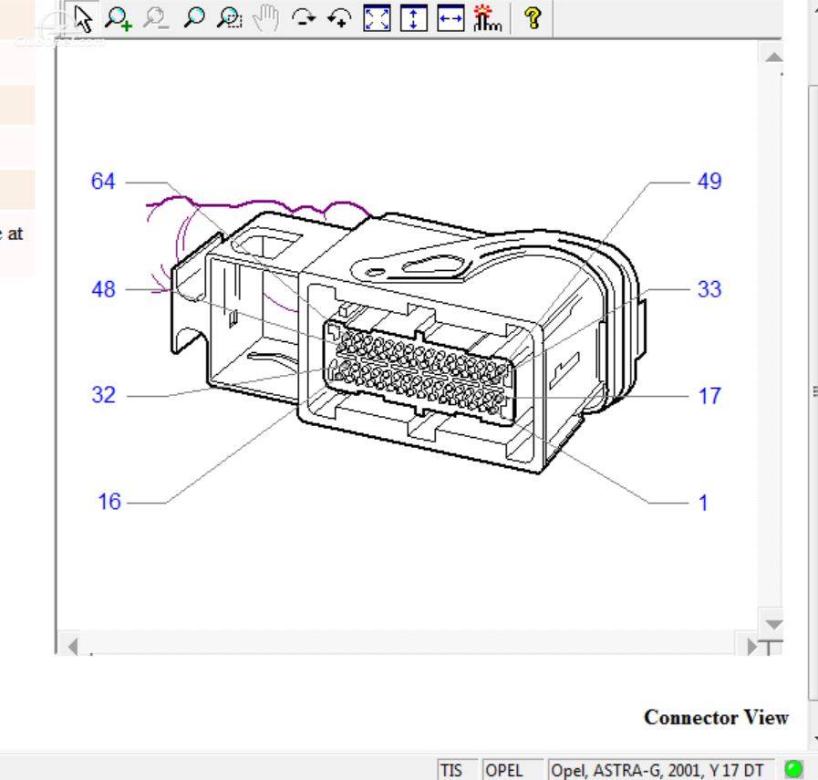

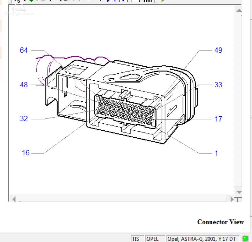

Dupa parerea mea este x74
verifica si tu si daca vrei iti pun o poza mai de aproape a pinilor din mufa ca asa nu sint sigur ca ce zici tu mai sus e pinul 57, trebuie sa ne uitam bine.
socoteste in mufa de pe fire care e pinul ca la ecu nu am reprezentarea mufelor decit ca schema.
mufa x74 vazuta de aproape
fa un semn pe poza asta marita care este pinul cu pricina (vezi ca e mufa de pe cabluri nu de pe ecu)

Ok am inteles este pinul 8
  • r3chinu
  • Mesaje scrise: 159
  • Masina: Astra 2000 y17dt
  • Cont inregistrat: 27 Jul 2011
Ce este jos la mufa este sus la ecu,este tocmai invers

poate sa fie ori 8 ori 57 pinul acela.
pe schema de la ecu nu exista pinul 57 (nici pe mufa x73 nici pe x74). - uita-te si tu poate mi-a scapat mie.
pinul 8 de pe mufa x74 duce la instrumentele de bord ( ceasuri), acolo arata ca ar merge.(presupunnd ca ala e opt)
  • gabimilo1
ti-am raspuns si in pm
firul albastru cu verde din mufa x74 duce la pinul 8 care merge la INS (asa scrie pe schema, ins=instrumente)

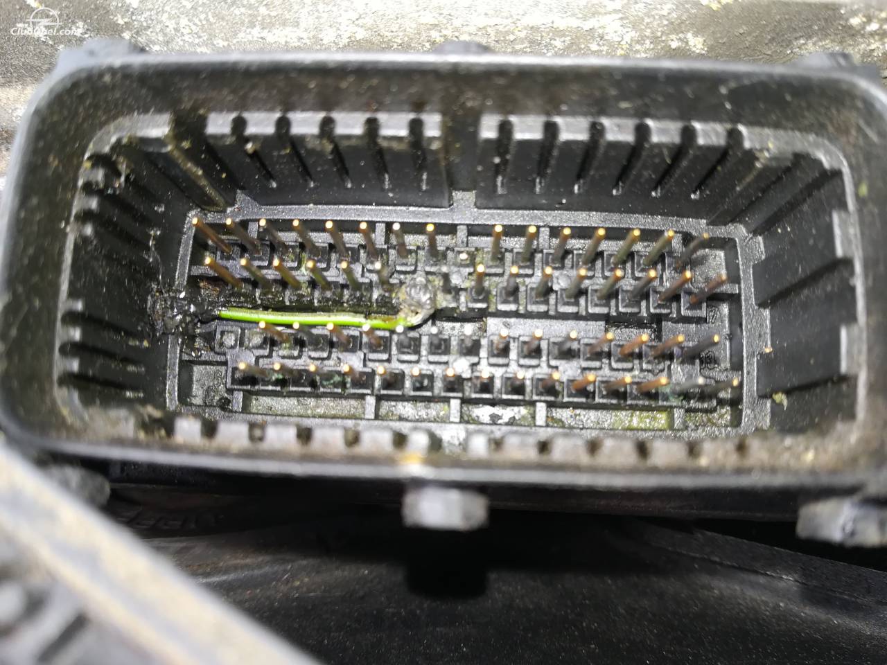

Buna, imi poate spune si mie cineva unde duce pinul 8 si pinul 14 de la mufa x74. Mulțumesc mult.
  • sebage
  • Mesaje scrise: 2,642
Pinul 8 din X74 (fir Albastru cu Verde), duce la sonda (intreruptorul) de presiune ulei, si din X73 pin 63 (fir tot Albastru cu Verde) duce in instrumentele de bord la becul de lipsa presiune ulei.
Pinul 14 din X74 (fir Negru cu Alb) duce in senzorul de presiune atmosferica si in MAP.
  • F4529
  • Masina: Astra 2002 Y17dt
  • Cont inregistrat: 01 Oct 2021

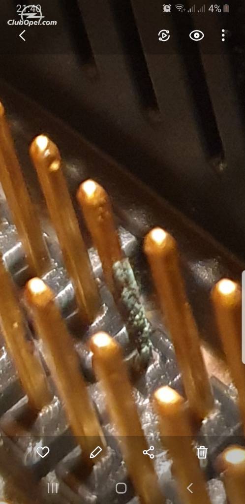

Iti mulțumesc mult de tot pentru raspuns dar am facut o greseala ma intereseaza pinul 9 si 14 de la mufa x74 intreb pentru ca am pinul 9 din mufa M de la ecu aproape rupt find corodat si pinul 14 corodat dar inca se tine bine
Inca o intrebare mai am, se poate ca ceva din ecu sa corodeze pini pentru ca acesti 2 pini par si fie corodati de la baza
Am curatat pini cu spray de contacte facand balta in mufa si frecat cu periuta de dinti dar nu a ajutat cu nimic rezultatul este cum e in poza
Multumesc inca odata
  • sebage
Pinul 9 din X74 (fir Maro cu Rosu), duce la electrovalva pentru reglare presiune turbina.
Probabil condens sau alt lichid, ajuns acolo cumva.
Ai putea incetini/stopa procesul de oxidare prin izolarea acelui pin ca sa nu mai ajunga in contact cu aerul sau cu lichide corozive. Izolarea ai putea sa o faci, de exemplu, cu o vaselina siliconica curata (ca aceea ce vine in pliculete la unele bielete de directie, pentru ungerea burdufului unde intra in contact cu bieleta). Bagi si in pinul mufei.
