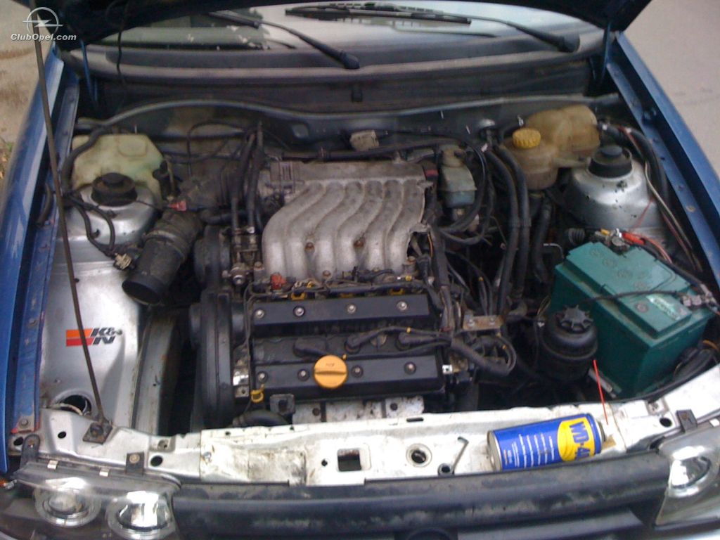

eu mi-am pus 2,5 v6 pe astra f, kitul de adaptare m-a costat 10 ron (pretul distantierelor la strungar) plus 12 Ron 3 suruburi mai lungi, cu duritatea materialului corespunzatoare. Mai ai costuri, corect, cu franele, cutia de viteze, volanta plus ambreiaj, dar te poti astepta la piese (in afara de motor undeva la 4-500 de euro. Cu putina rabdare le gasesti pe toate, fara nici un fel de problema. DAR: o sa mearga masina foarte tare in linie dreapta, o sa subvireze extrem de tare (eu urmeaza sa-mi montez niste bari de torsiune mai groase fata/spate pentru a mai reduce din torsionarea sasiului), am arcuri sport, frane mari fata si discuri spate, vreau un telescop la motor pentru a nu distruge suportii (din cauza cuplului si a marimii motorului, la acceleratie are inertie mare si slabeste repede suportii), vei avea nevoie probabil destul de repede de un ambreiaj sport....si-ti mai spun daca vrei 😊
Dar de un lucru poti fi sigur: satisfactiile intrec cu mult neajunsurile, ai un zambet continuu pe fata cand mergi cu masina 😉

c25xe-ul are 170 cai din fabrica (daca pui axele de C30xe ajunge la 191).
c30xe-ul are 200 cai (MV6) daca nu ma insel.
Iti fac o lista cu toate costurile mele:
-motor complet cu jambe, planetare, instalatie electrica 400 Euro (similar se gaseste si cel de 3 litrii, nu stiu cel de 3,2). In stare foarte buna, cu garantie
-volanta c20xe usoara + placa de presiune + disc de ambreiaj 250 RON
-cutie de viteze F20 180 RON (asta in stare buna o gasesti de pe la 250 in sus, a mea nu era foarte buna)
Eu aveam frane modificate, suspensie modificata, etc, dar niste preturi informative iti pot da:
-etrieri si discuri fata gasesti de la 200-250 lei perechea (cei de GSI sau C20XE)
-punte spate cu discuri de astra f sau vectra a (asta nu stiu daca merge pe astra G, dar se gaseste si pentru ea) pe la 300 RON
restul maruntisuri care chiar nu merita luate in seama.
Cu manopera.... depinde cum te intelegi si cu cine, eu mi-am facut modificarile doar cu ajutorul unui amic la fel de pasionat ca si mine si a lui nania.costin de pe aici de pe forum.

- Gearbox mount left front (steel) = 3 distantiere de 23 mm (10 lei) + suportul original, modificare facuta de zeci de persoane din anglia, germania, etc
- Gearbox mount at the back(Aluminium) = SUPORTUL ORIGINAL DE v6 VECTRA (DA POTI SA-L CUMPERI DE LA EI DACA VREI)
- Engine mount right front with Hydro-damper = telescop de scooter (30 ron in targ )
- F28 Frontwheel drive conversion kit. (trebuie daca vrei cutia F28, nu-i vad rostul decat daca sui motorul muult in cai, in rest merge lejer F20, care o folosesc majoritatea celor care au mai facut conversia asta, vezi pe site-uri straine ca au converisa facuta de multi ani si multi km la activ)
- 2 special wheel hubs to fit big 2.5L cv-joints on wheel side. (fuzetele de la orice opel cu motor peste 1,8 litrii, costa max 100 de lei, dar si astea daca vrei le poti cumpara de la ei, daca nu ai ce face cu banii)
- New fastening for the bearing of the right C25XE driveshaft . (sunt 2 variante de planetare lungi, din 1 bucata sau din 2 bucati, se pot monta oricare fara sa pui rulment nou, decat daca are probleme, la fel ca orice alta piesa. eu am varianta dintr-o singura bucata, fara nici un rulment)
- All fitting parts. = BULLSHIT
- Fitting guide. = BULLSHIT
= £540
Nu stiu de ce va incapatanati, cand eu am facut converisa asta si masina merge impecabil. 😊

este intr-adevar un risc asumat, de acord cu tine.
daca voi avea problema sa ma opreasca RAR-ul in tracfic, atunci intr-adevar o sa iau amenda, schimb motorul la loc in o zi si merg la RAR sa-mi recuperez talonul. Dar in 8 ani de cand conduc nu mi s-a intamplat inca.
Oricum, cand deschizi capota, diferenta dintre V6 si X16XEL este minima, chiar daca pare greu de crezut 😊
