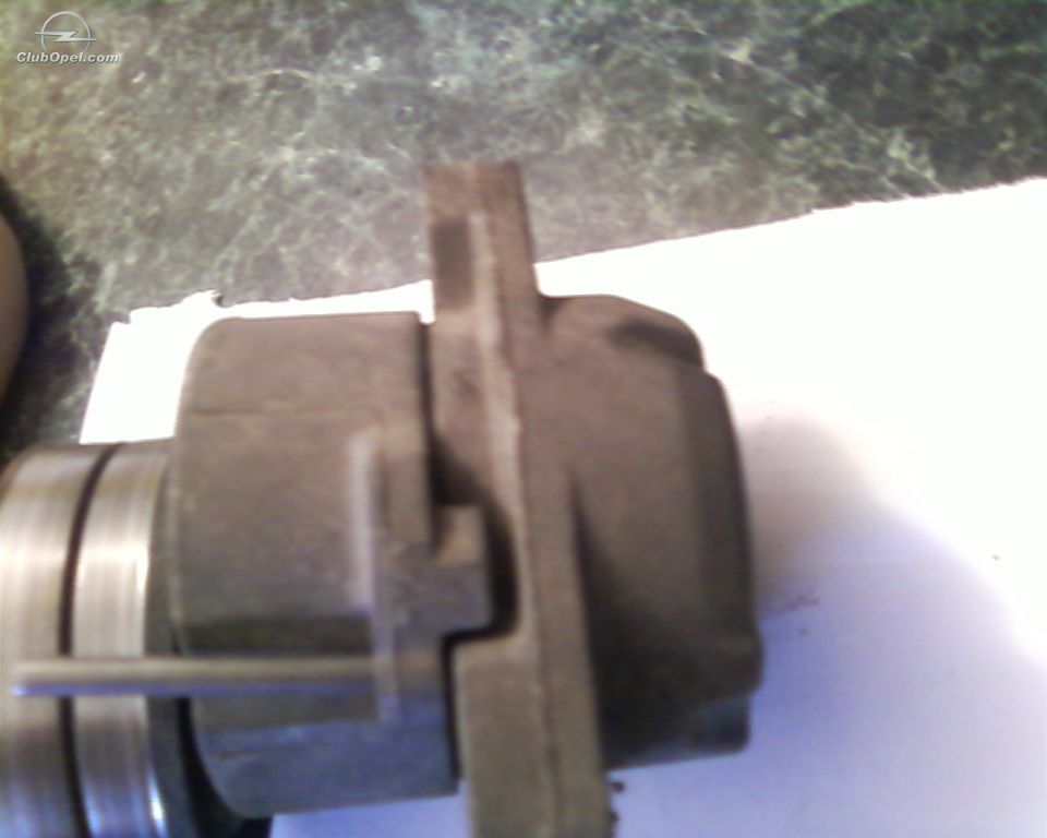

Intrebare ptr. priceputi:
(in special ptr. Stelea)

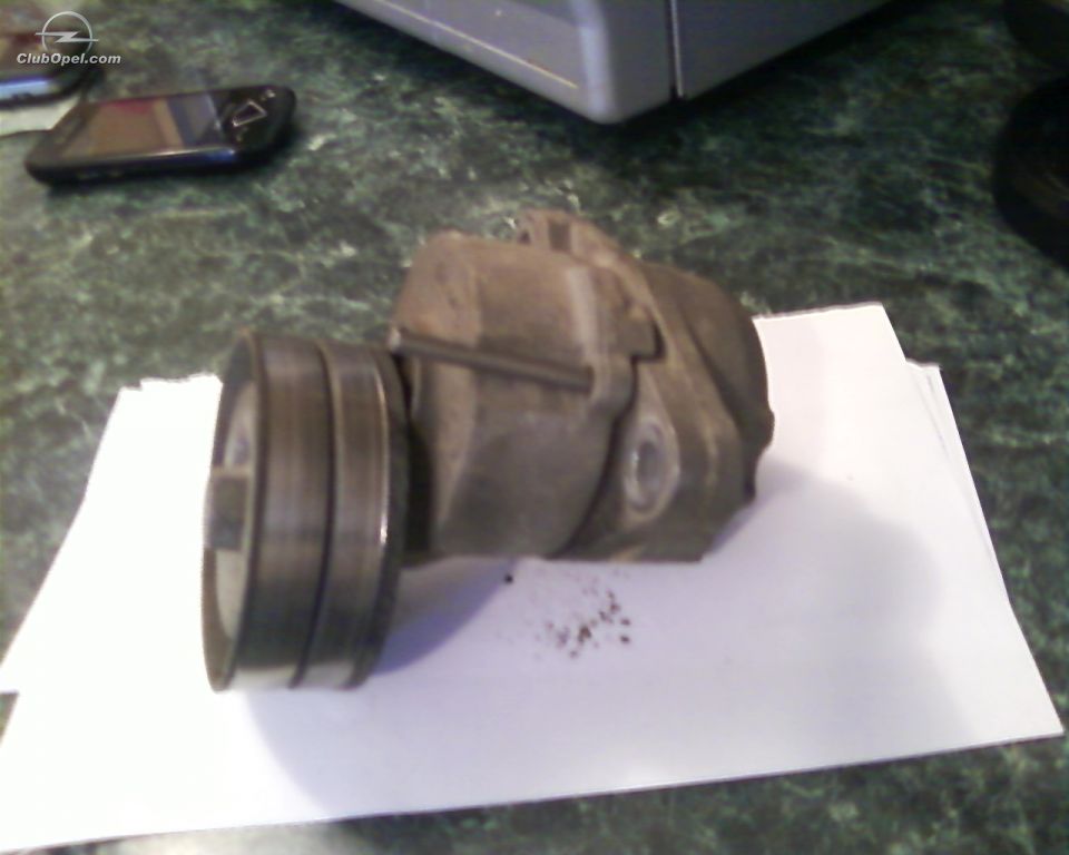

E vorba de piesa din poza de mai jos...intinzator la cureaua de accesorii.

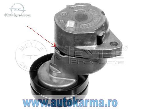

La mine “joaca” din imbinarea indicata de sageata(ca si cum ar amortiza vibratiile rolei)....este normal?
Sau trebe sa fie fixa?
e vorba de masina mea, evident.
Asta e intrebarea la care am nevoie de raspuns urgent !
Multumesc!
Multumesc!

la mine se misca cumva rola respectiva....
am fost la un mecanic care mi-a spus ca asa e normal...
e un arc foarte puternic acolo, dar e normal sa se miste un pic acea rola....
nu stiu ce sa mai zic....
din pacate nu cunosc pe nimeni cu o frontera tds , ca sa-l intreb pe respectivul...
multumesc stelea....
deocamdata am o nunta weekendul asta, dar de sapt. viitoare o sa ma ocup....
apropo: cine are frontera tds pe forumul asta in afara de mine?

Toate intinzatoarele sunt la fel (ca principiu de functionare). Acolo unde ai aratat tu sageata, si in penultima mea poza, este cursa maxima care o poate face intinzatorul. In timpul mersului el sta fix, nu are nici un joc, nu are cine si ce sa ii determine un joc, doar un defect. Ca sa scoti cureaua iti trebuie o cheie sau un levier ca sa misti intinzatorul (sa comprimi arcul), deci nu are cum sa joace.

asa o fi....
am intrat si pe forumul frontieristilor din UK si acolo mi-au spus ca e normal sa aiba un mic joc...
am vazut si un filmulet pe youtube, si acolo se vede un mic joc...
http://www.youtube.com/watch?v=61kvrQq_vWI
la mine, acel mic joc, e mai mare un pic...
va trebui sa intervin acolo in viitorul apropiat!
basfta si multumesc!
