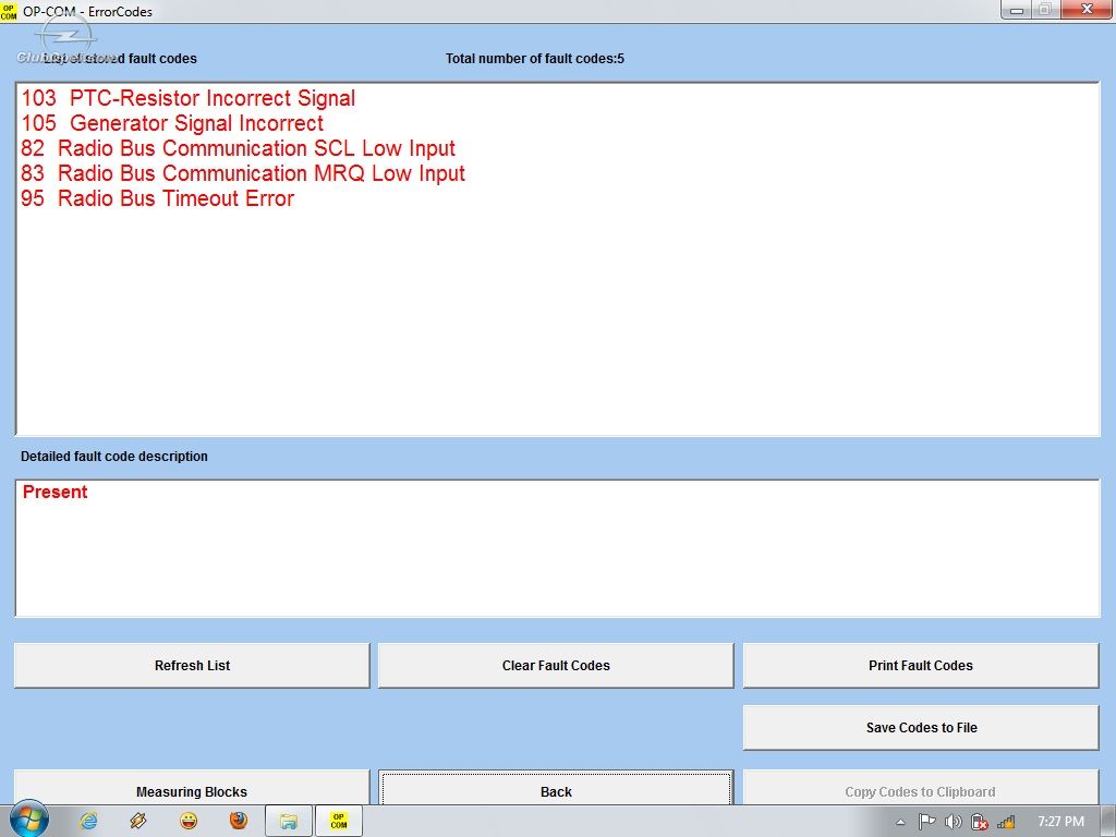

Am si eu o problema cu un car 400. Am montat aseara volanul cu comenzi, am pus si casetofonul, totul ok pana aici. din pacate pe display nu imi afiseaza nimic. data dispare, si cam atat. nu safe, nimic. Poate sa fie o problema de incompatibilitate intre display si casetofon? Sper sa nu fiu la fel de norocos in rasunsuri, ca si colegii anteriori. 😉 Ms.

Mufa e originala, nu e taiat /innadit nimic. Ce nu am este mufa antenei, care s-a gasit un destept sa o taie, pt un adaptor de 5 lei. Casetofonul se aprinde, ii apas butoanele pt cod, bipaie ca a activat bagarea codului, si cam aici ma opresc, pt ca nu vad care e treaba cu cifrele. Pe randul care are data, cand dai drumul la casetofon, se opreste data si intra casetofonul ( safe, radio, tape , etc). Ei, ultima parte nu e. Se stinge data, dar semnalul (scrisul)de la casetofon la ecran pt safe radio, tape , nema. Mentionez ca am MID, nu TID, scuze. Conteaza tipul ecranului?

Azi am pus opcom ul pe MID fara casetofon am o eroare, prima. Restul apar dupa ce aprind casetofonul.
Voi incerca sa il pun si pe alta masina, si sa vedem ce zice alt casetofon la mine .

S-ar putea sa nu fie compatibile! Iar erorile alea de SCL si MRQ sunt de la afisaj, ceva nu comunica https://www.clubopel.com/vie...p=1331035#1331035 ! Poate totusi trebuie o sincronizare a mid-ului cu radio-ul asta!

Da VIN la decodat ca sunt destul de sigur ca tu aia avut CCRT700 deci ai MID cu GSM, care comunica pe CAN cu CCRT si deasta nu iti merge

Sal. ms. Nu cred ca e mid cu GSM. Ala parca tre sa aive pe ecran o antenuta intr-un colt. Acum... Operatiunea asta se face cu tech2 probabil, nu? Cineva cu un tech2 in Constanta, sau in Bucuresti, pt weekend.
Mid ul asta il am eu.
Oricum e suspect ca nici daca ii pun maneta BC nu imi schimba functiile (consum, raza pana la peco, etc), deci e posibil sa fie cv legat de casetofonul care l-a avut.
