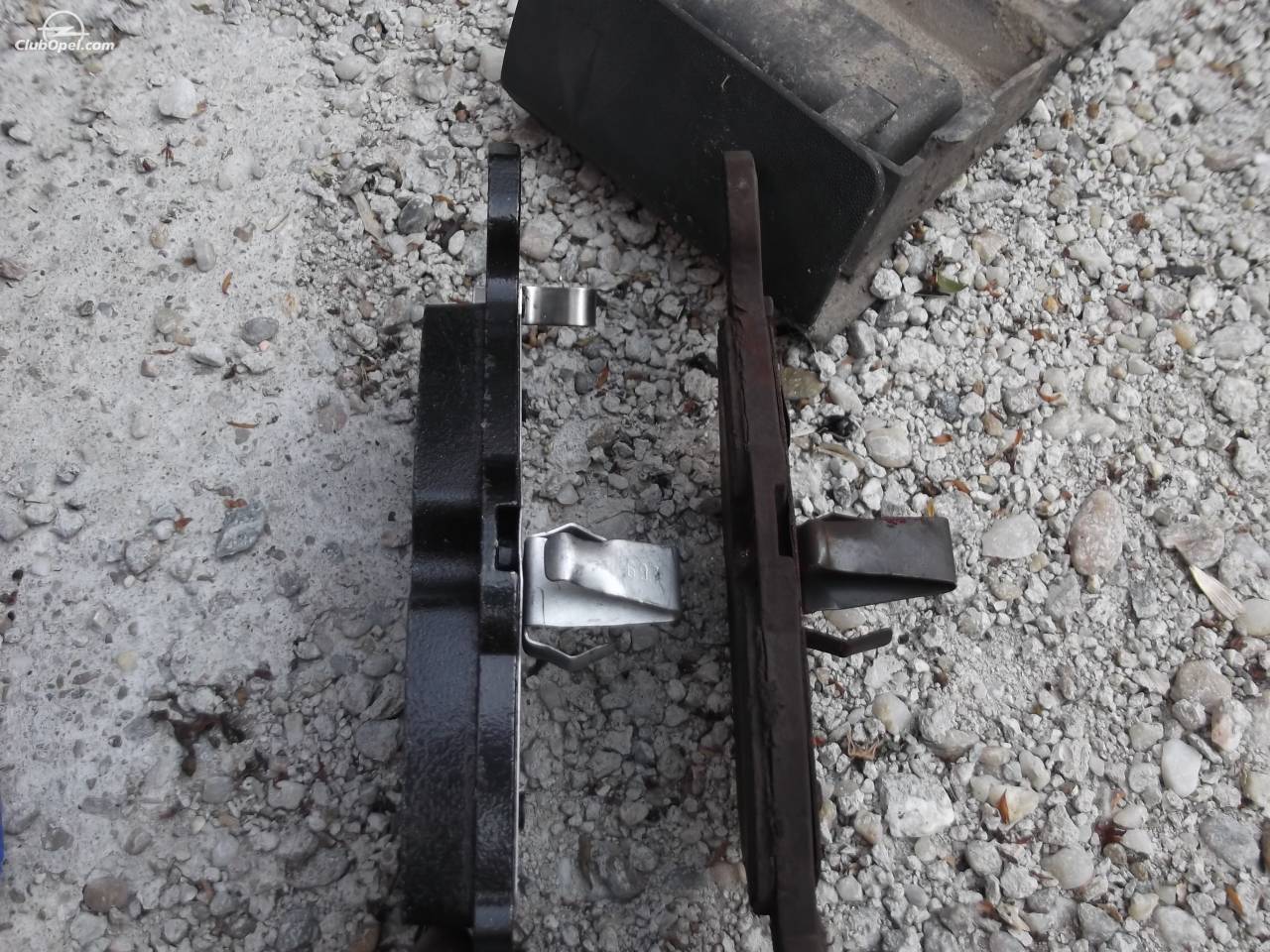

Acum problema doar tu o sti. Ce inseamna ca placutele si discurile mai merg, ce grosime au. Daca nu prea sti ce cand s-a mai umblat pe acolo, ia garnituri pentru etrieri, lichid de frana, inca un baiat si la treaba. Rotile nu se incing ? Sa-ti faci o idee despre placute si lichid. Lichidul care a iesit era maro.
Ai nevoie si de o sticla si furtun ca in imagine, furtunul il vei pune pe aerisitor cand il slabesti, altfel sare lichidul in toate partile cand apesi pedala.
