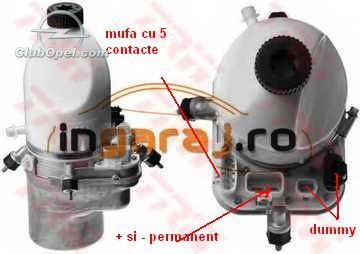

Am uitat sa precizez ca eroarea vine de la EHPS - Electro-hydraulic Power Steering.
E posibil sa fie ceva de la pompa servo pe care am schimbat-o? Cumva vreun contact imperfect intr-una din mufe?
Am adaugat si o poza cu pompa servo si conectorii acesteia. Stie cineva ce ar tb sa fie pe firele din mufa cu 5 pini? Vine ceva de la CIM?

nu stie nimeni de unde vin firele in mufa cu 5 pini din pompa servo?

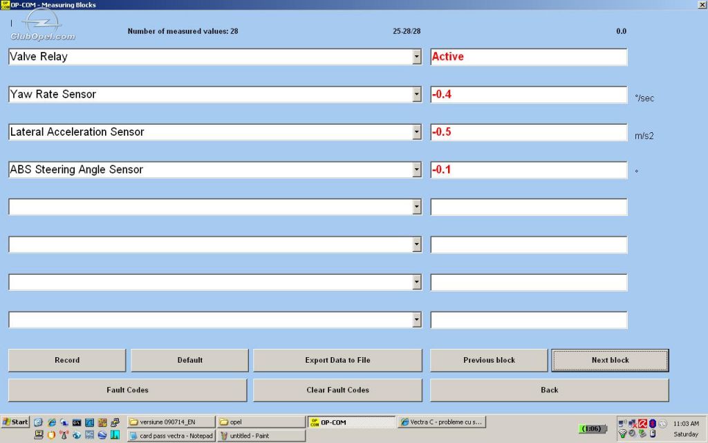

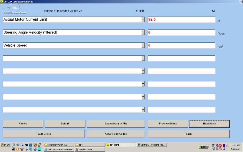

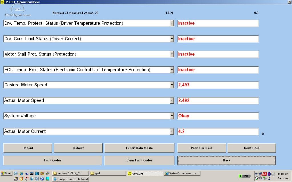

1 - Am facut recalibrarea SAS - eroarea-i tot activa
2 - Din ce-mi dau seama de la diagnoza, la EHPS nu ajunge semnal de la SAS. Am atasat cateva capturi de ecran pentru mai multe detalii. Nu se schimba nimic nici la Vehicle Speed.
3 - Acelasi SAS da semnal catre ABS, deci cred ca excludem eventuale probleme la CIM.

Semnalul pe care il masori la EHPS nu este SAS-ul ci este gradientul acestuia (uita-te la unitatea de masura). Incearca sa il inregistrezi in timp ce misti de volan in .csv, s-ar putea ca pe ecran sa nu observi variatiile.
SAS-ul (steering angle sensor sau pozitia volanului mai pe romaneste) este trimis de la unitatea de ESP/ABS prin CAN la EHPS, nu exista conexiune directa la senzor, deci daca nu ai o eroare de comunicatie la ECU-ul de EHPS atunci aceste date ar trebuii sa fie receptionate corect.
@MSV_64, nu toate modulele trebuie reprogramate cu noul VIN, in schimb colegul ar putea sa incerce o resincronizare a CAN-ului EHPS-ului, care se face tot din meniul de programming de la OP-Com
