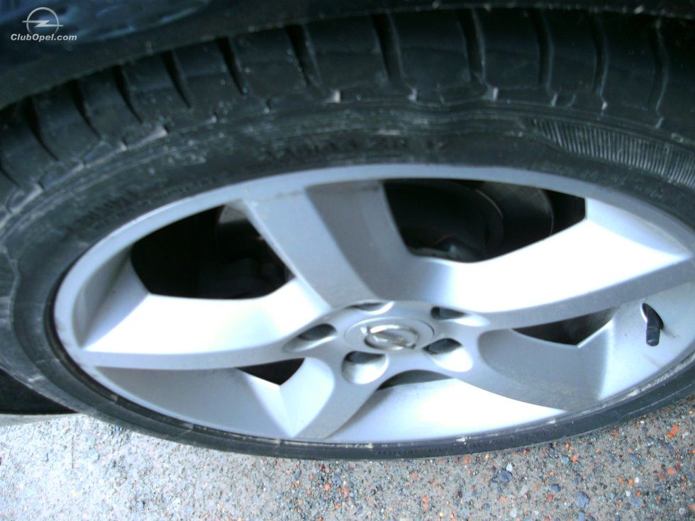

Salut!
Am facut o galma mica de cca 1 cm pe roata dreapta fata.Am mutat cauciucul pe spate sa fie siguranta mai mare, riscul mai mic.L o galme(umflatura mica) pe lateral de cca 1 cm se poate rula asa ?Ce ma sfatuiti, sa umflu cauciucul mai tare sa sa fie mai moale sa nu fie presiune mare sa explodeze?
Mersi mult!
ps Celalalt mesaj a disparut, poate aici am mai mult noroc:)

salut.... pune si tu o poza sa vedem mai bine....
Am si eu o galma pe un cauciuc de iarna. Am rulat asa doua ierni la rand (cu el pe spate) si nu am avut nici o problema, presiune normala.

JAC2.00tdi a scris:salut.... pune si tu o poza sa vedem mai bine....
As pune o poza dar s-ar observa cam greu...e mica ca a stapanului...nu vorbesc de moderator.Ma refeream la mine.
De mers am mers tare nu se simte, am mers cu peste 200 (dupa aia am vazut-o si m-a cucerit pe loc , mergand mai incet)si nu am simtit trepidatii ..

Parerea mea e sa nu-ti faci probleme.... dar pentru siguranta ta cere o parere si la un service de vulcanizare....

JAC2.00tdi a scris:Parerea mea e sa nu-ti faci probleme.... dar pentru siguranta ta cere o parere si la un service de vulcanizare....
La vulcanizare stiu deja raspunsul lor, dupa ei daca le-as schimbe pe toate patru ar fi ideal:)

circula cu el asa pe spate (la presiune normala) si observa comportamnetul lui in timp. Daca acea galma se amplifica schimba-l repede....

here you go! Ce parere aceti?

mama lor de gropi.... 😊 nu cred ca vei avea probleme... raman la parerea de mai sus....

Nici eu nu cred ca vei avea probleme. Dar...schimba-l!

schimba-l pana nu te moderez 😊
Ce e mai valoros pentru tine, pretul unui gumilastic, sau linistea si siguranta ta?

O sa incerc sa merg un pic asa dar nu imi place sa il schimb, tre sa schimb doua cel putin .Sunt cu cauciucuri tyfoon succesor 2 .Nu cred ca sunt de top.Am avut pe astra g dunlop si tot in tara am facut cu unul o galma mai frumoasa ca acum.
Depinde de gropi mai mult.
ps oke je - je vais le changer!lol

daca ai roata de rezerva identica cu aceste cauciucuri montate pe masina(cele cu care rulezi acum),cred ca poti trece cauciucul,,vatamat" pe rezerva.

sandu_18smd a scris:daca ai roata de rezerva identica cu aceste cauciucuri montate pe masina(cele cu care rulezi acum),cred ca poti trece cauciucul,,vatamat" pe rezerva.
Am de ala micu'.

din cauza drumurilor patriei m am lipit si eu de asa o galma la fel de mare !am investit 250 cauciucul 60 directia . norocul ca setul de cauciucuri de pe masina erau relativ noi 10000 de km si dif este mica intre asta nou si restul.eu nu m am riscat sa merg cu galma caci umblu mai mereu cu sotia si doi copii in masina
