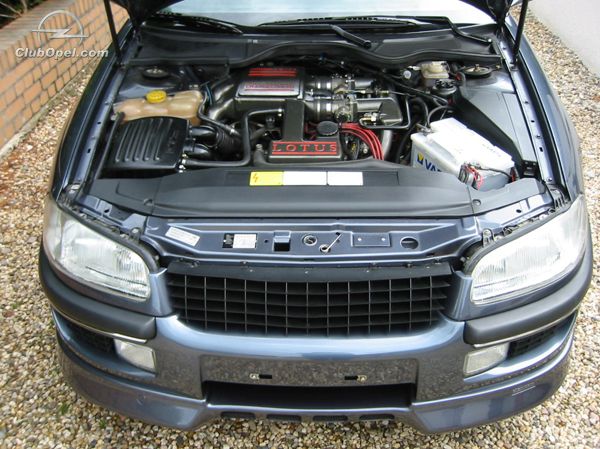

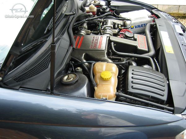

naniacostin a scris:motorul are codul C36GET si nu C36let.iar ce montat se poate monta orice si pe orice.dar cine ar strica un lotus omega sa ii ia motorul si sa-l puna pe o simpla masina de serie cred ca ar fii nebun.mai ales daca ar fii si editie 500.
se mai rastoarna si alea ! despre partea de montat orice pe orice mai greu !teoretic da practic nu !
