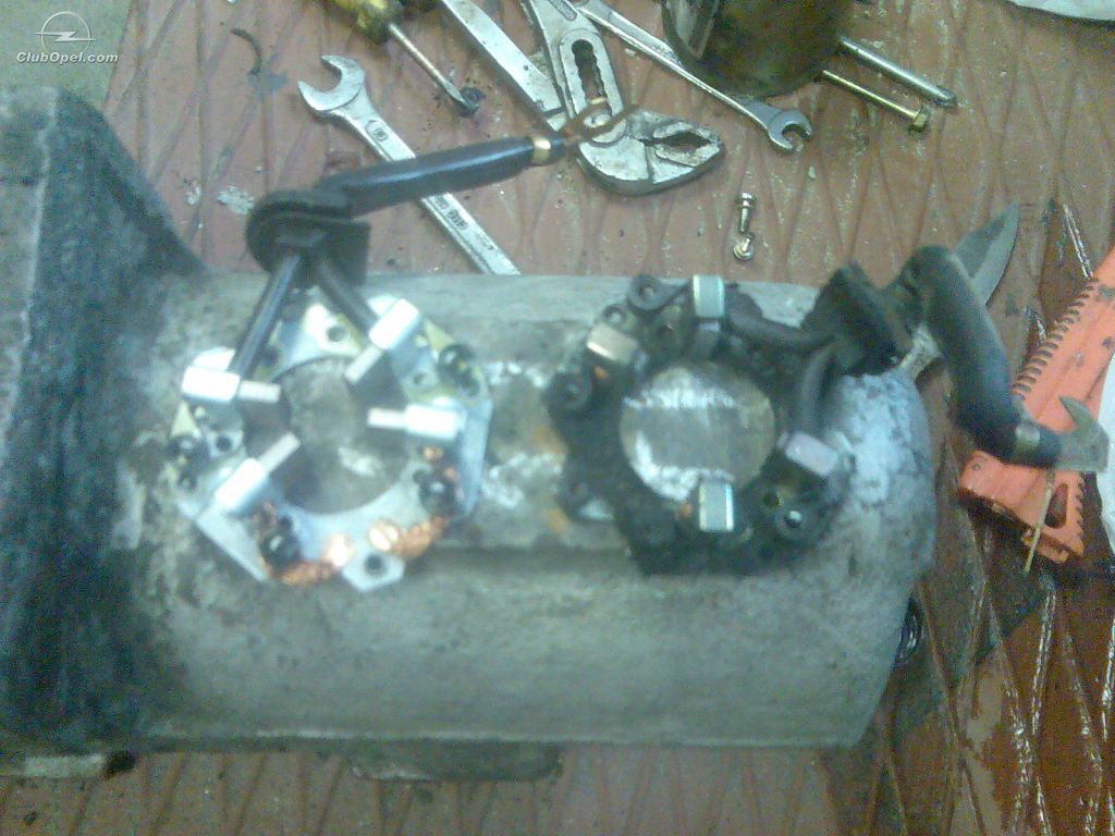

Am rezolvat problema cu pornirea. Întradevăr cărbunii electromotorului erau praf și la figurat și la propriu. Am ieșit relativ ieftin cu 46 lei setul de cărbuni și cu 50 lei manopera. Cine zicea că se schimbă ușor, ori nu a văzut niciodată cum se demontează și mai ales se montează un electromotor la Astra 1,7 DTI, ori a mințit. Este așa de ascuns în spatele motorului și spațiu foarte mic de acces acolo, încât iți trebuie o răbdare de fier să-ți reușească operația. Și neapărat un garaj cu canal.
În concluzie la primele semne de rateuri la pornire, schimbați cărbunii de la electromotor, care sunt niște consumabile și-n timp trebuie schimbați.
Am atașat și o poză cu platourile de cărbuni. Scuzați calitatea pozei, a fost făcută cu telefonul.

Eu am schimbat si mi s-a parut usor. Initial mi-am facut o mie de draci pentru ca nu puteam baga electromotorul la loc printre furtune. Apoi a inceput o ploaie torentiala si in 15 minute era fixat electromotorul la locul lui + baterie + pornit (Morala: Lucrez mai bine in conditii grele Laughing ).
Toata operatia am facut-o in fata blocului, fara canal Smile
Cam asa aratau si la mine carbunii vechi cu mentiunea ca 3 erau putin mai lungi, unul era uzat tare.
