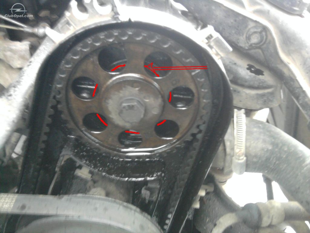

Salut!
Am un kadett din '92 si astazi cand am pornit motorul si am plecat de pe loc am observat jos urme de ulei...in cele din urma am constatat ca uleiul se prelingea pe la un semering(vezi in zona incercuita in imagine).
Stie careva cat costa acel semering si montarea lui?

Manopera de distributie.

sall nu costa mult in jur la 10-20 lei ! dar dreb sa dai distributia jos. atentie la semne cand o pui inapoi .. bafta

La 10-20 de lei vreau si eu sa imi dea distributia jos............

mare chestie nu este ! trebuie sa fii atent la semne . daca nu ai mai facut ........

El a zis cat costa semeringul. Manopera este de 100-150lei(uita-te pe aici si pe 4tuning la cei ce se pricep la masini opel, ca se baga la asa ceva) sau 2-400 lei la service ca lumea.
