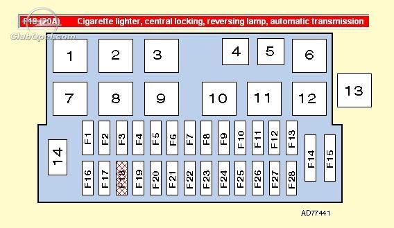

Si eu am problema cu lumina de la marsalier...nu se aprinde...
Am verificat toate sigurante la rand...la fel si becul...
Toate-s bune...
Imi dati un sfat ?

Incearca sa te uiti la contactul pentru marsalier, nici mie nu imi mergeau becurile cand am luat masina, dar la mine era o siguranta arsa

fa o poza la capac sigurante si poate te lamurim. Posibil si la tine sig F18 pt marsarier.

Salut!
Uitandu-ma in TIS, pentru Corsa B 1993, reiese ca intr-adevar siguranta pentru marsarier este nr. 18 de 20A.
