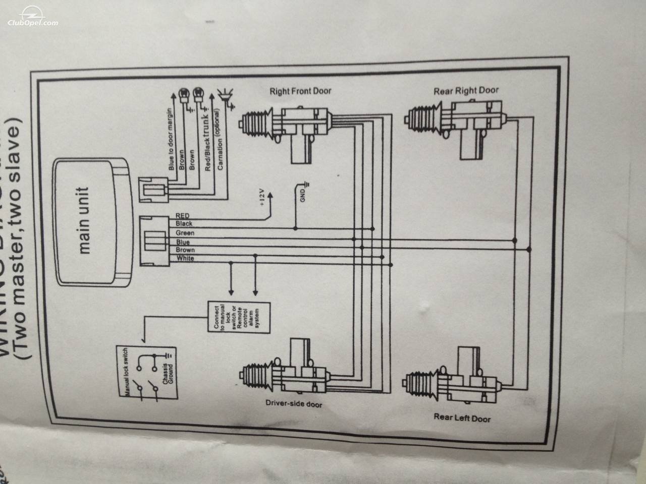

Salut, am o problema cu conectarea unui modul inchidere centralizata la modulul masini de inchidere centralizata ( am doar o singura cheie si merge doar butucul de la usa) am instalat modulul conectabdul la +12v, la - si cele doua fire care se leaga la centralizarea masini... Am impresia ca se mai leaga un fir dar nu stiu care... Am sa pun schema modulului. Opel corsa b 2000 edition
