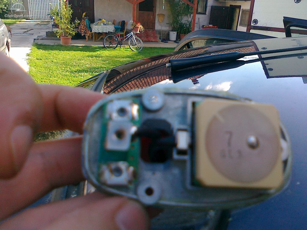

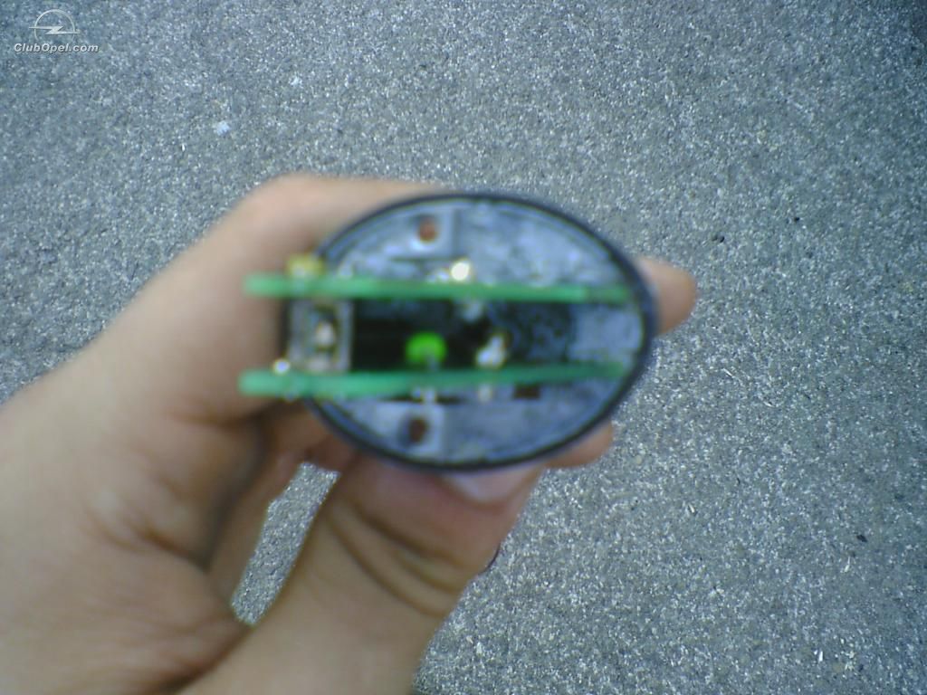

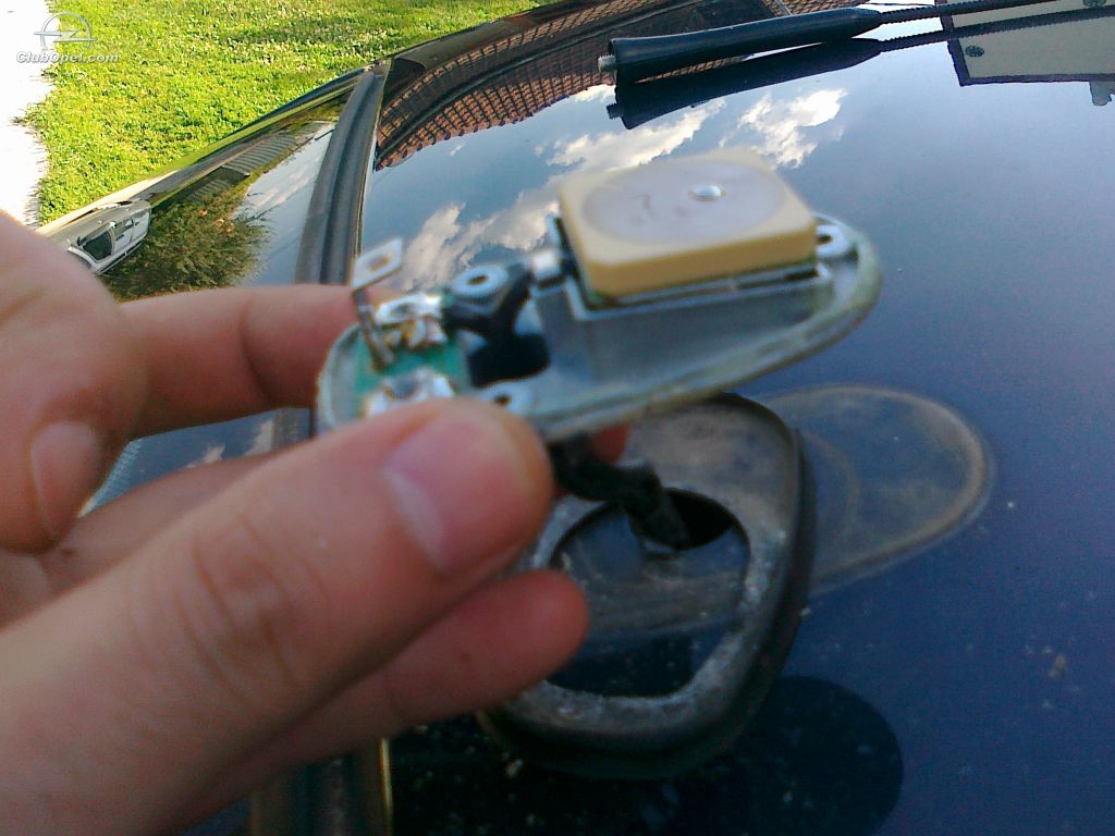

Daca e oxidat atunci vei vedea urme de rugina la cateva lipituri, dar nu e neaparat. De asemenea vei vedea albituri pe placa sau pe cauciuc, ceea ce duce la urme de oxid. Fa cum ti-am zis eu, scoate tot amplificatorul din carcasa si lipeste direct firele de pe cablu pe antena. E simplu si iti garantez ca iti va functiona si in afara fiindca asa am patit si am facut si eu 😉
Uite la pagina mea cum va arata antena...
https://www.clubopel.com/vie...=asc&start=60

am gasit asa ceva ca inlocuitor al antenei
http://www.bestautovest.ro/...lion-vw-golf.html
iar antena mea desfacuta arata asa
