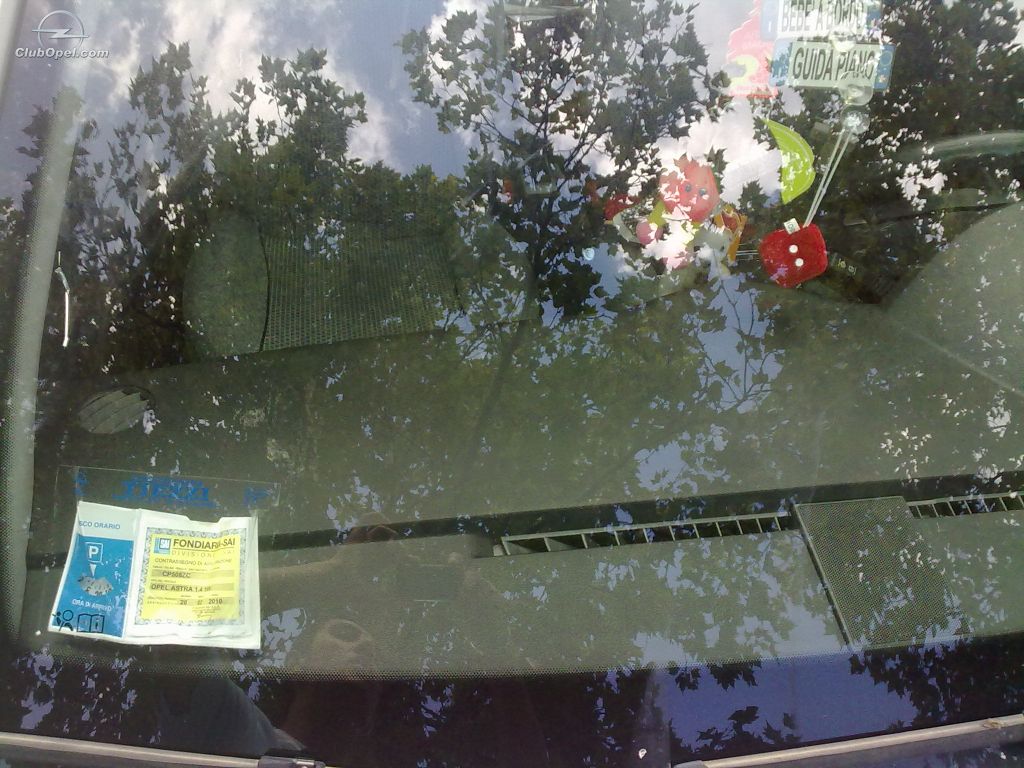

AM PATIT O PROBLEMA STUPIDA ! AM SCAPAT IN AERISIREA DE LANGA PARBRIZ O CRUCIULITA SI UN LANTISOR PRIN ACELE GAURELE :d CE SE POATE FACE DAU TORPEDOUL JOS SI LE GASESC IN FILTRUL DE POLEN SAU ? MULTUMESC ANTICIPAT!

Ne poti pune o pozã se vedem exact unde le-ai scãpat? Sunt mai multe orificii pe bord la AstraH...

Am reusit sa desfac torpedoul imi trebuia un fel de imbus ca o steluta am facut rost pana la urma ! am scos tuburile laea le-am pus inapoi dar la filtru nu am ajuns pentru ca imi trebuie o cheie de 5 iar aici in italia nu am gasit asa mica !

cheia necesara este o tubulara de 5.5, dar nu cred ca ai sanse sa gasesti ce ai pierdut la filtrul de polen, nu prea are cum sa ajunga pina acolo.
poti sa incerci sa-l scoti cu o sirma subtire indoita la un capat, cred ca ai avea mai multe sanse.

da iti multumesc mult! faza e ca nu-l pot scoate cu o sarma pentru ca nu se vede ! deci nu am sanse am scos si tuburile si cheia aia pentru filtru nu o gasesc ! am mai schimbat odata acasa in romania dar la service ! multumesc mult inca odata daca ramane acolo are ceva poate strica ceva ?

poza cu pricina ...

Daca ajunge cumva la ventilator in aeroterma,cred ca se va strica ceva!Nu?

Nu... pentru cã nu va ajunge niciodatã la aerotermã. Dacã te uiþi din directia grilei de aerisire ( unde a scapat bijuteriile ) primul in drum este radiatorul de incãlzire. Urmezã filtrul de polen si doar la urmã este ºi aeroterma. Pãrerea mea este cã bijuteriile - dacã au trecut de clapetele de dirijare - au ajuns chiar in faþa radiatorului de incãlzire.

deci se mai pot recupera? in filtru nu sunt? daca sunt la radiatorul de incalzire pot strica ceva?

Desigur, orice se poate 😉 , numai cã trebuie sã desfaci tubulatura in zona radiatorului de incãlzire. Trebuie sã fie acolo un capac de plastic prins cu 3 surube. Desfaci acel capac ºi ai vizibilitate la radiator. E destul de inghesuit pe acolo, nu o sã fie uºor de scos. Oricum nu se stricã nimic, chiar dacã bijuteriile rãmân acolo: doar aerul circulã prin tubulaturã.

mda ..... e clar , voi merge la un service !
