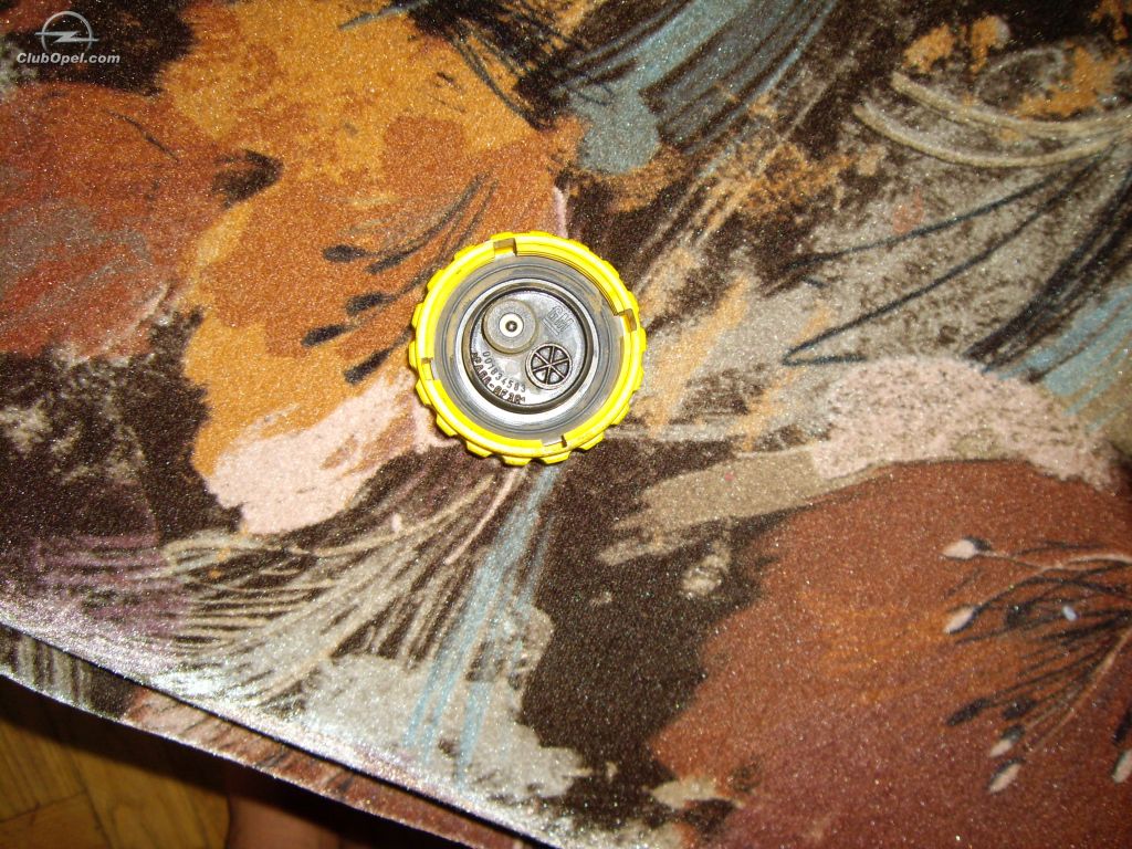

Bine v-am gasit. Nu cred ca circuitul este infundat, dupa cum vad eu circuitul s-il face... Daca cumva aveti o fotografie cu busonul de la vasul de expansiune, va rog sa mi-o trimiteti si mie. Poate nu este busonul original, la asta ma gandesc acum. M-am tot uitat si nu imi etanseaza vasul inainte de iesirea de supraplin. Pe acolo iasa si presiunea din instalatie.

daca e busonul original trebuie sa scrie pe el in interior GM si sa aibe o supapa micuta iti trim niste poze cu busonul meu de vectra b numai bine!

😢 Nu scrie GM pe el
