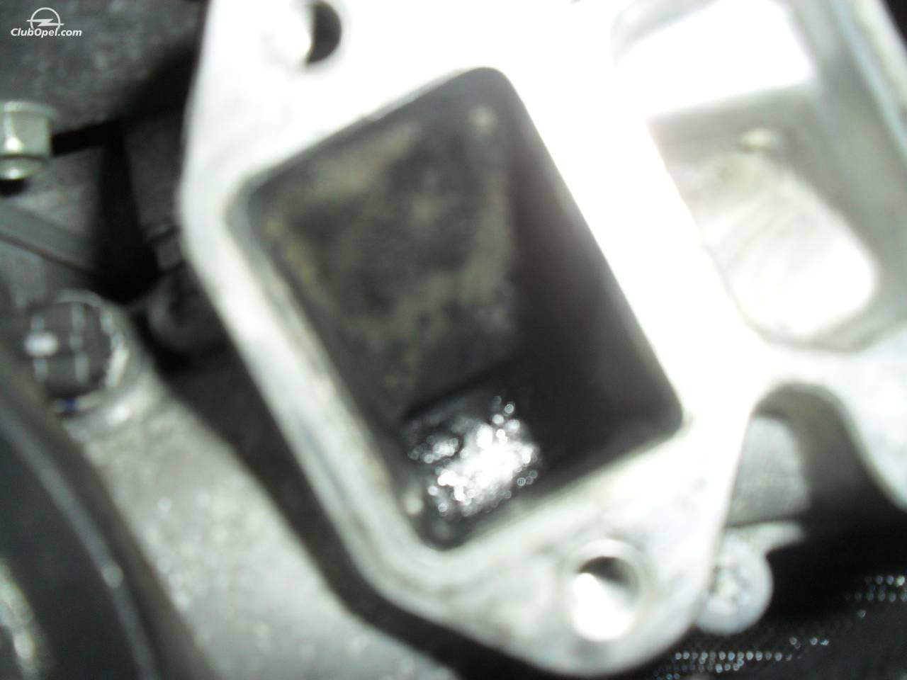

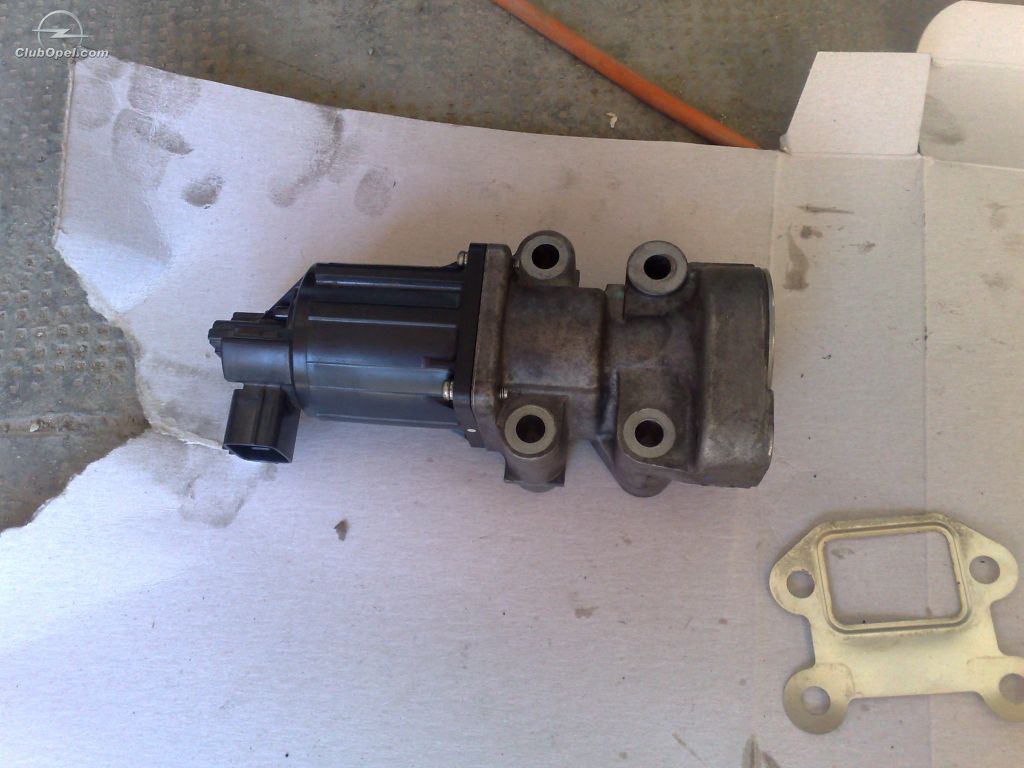

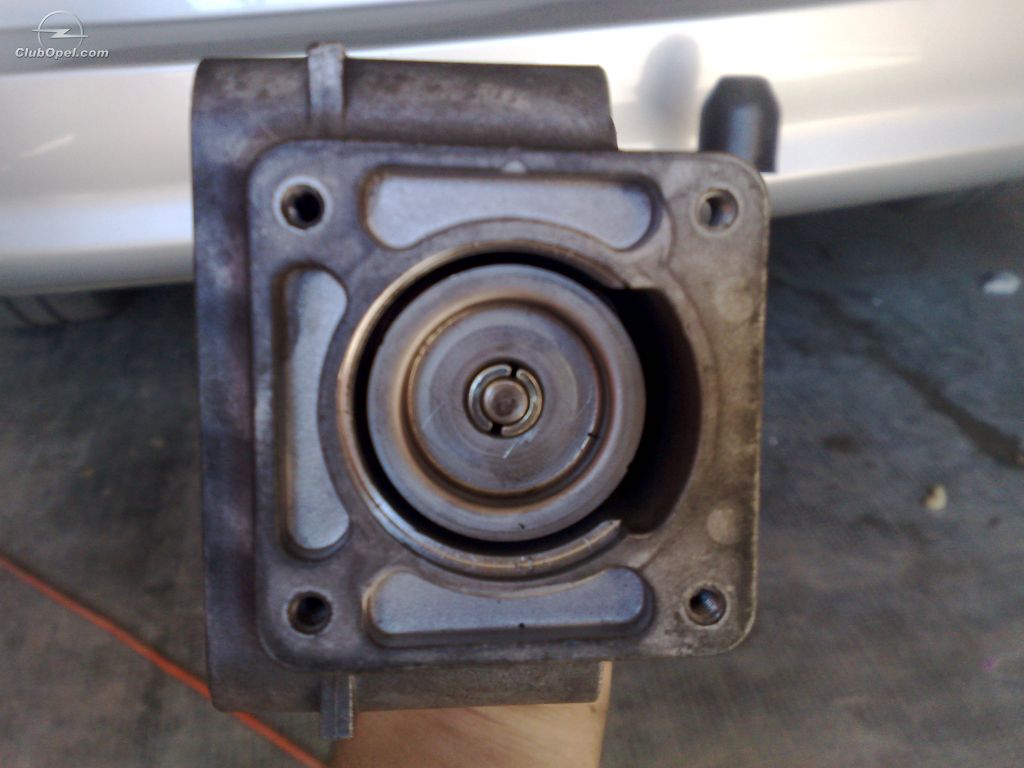

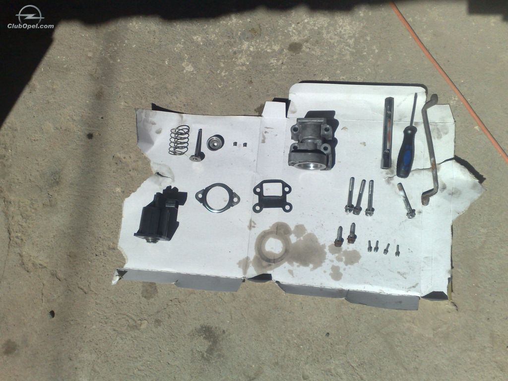

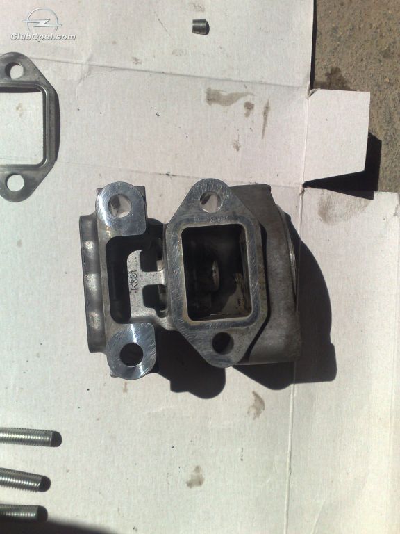

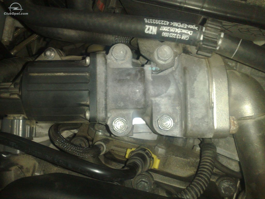

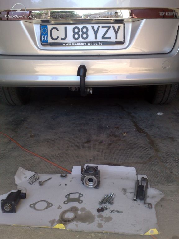

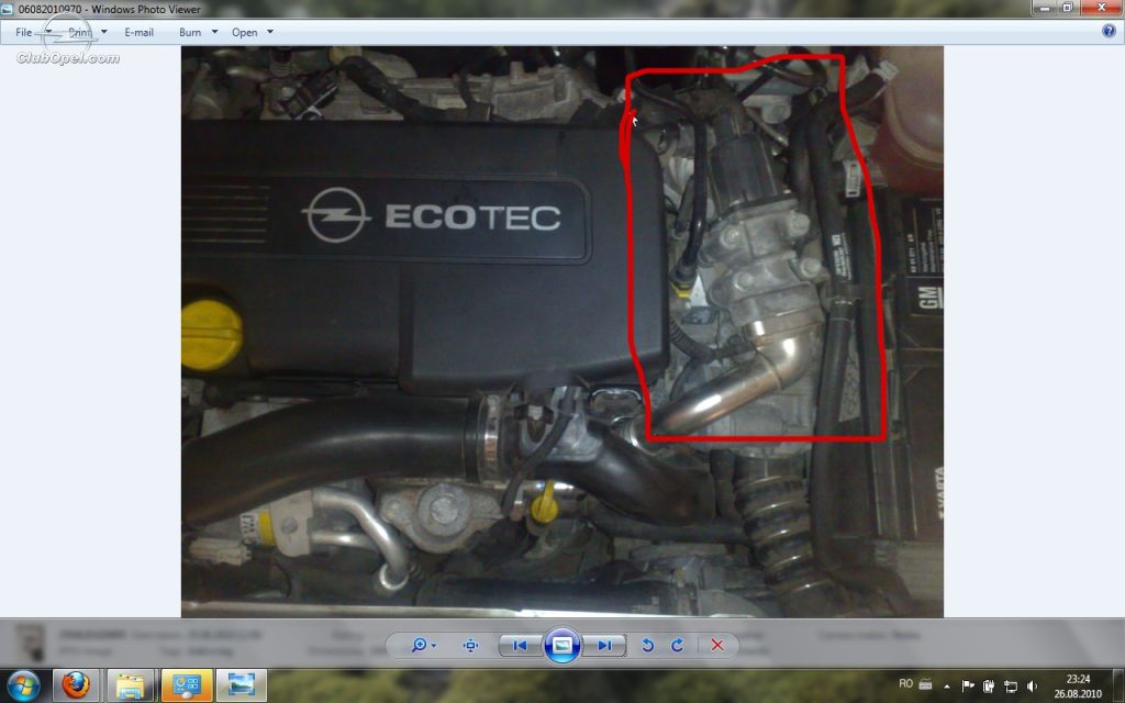

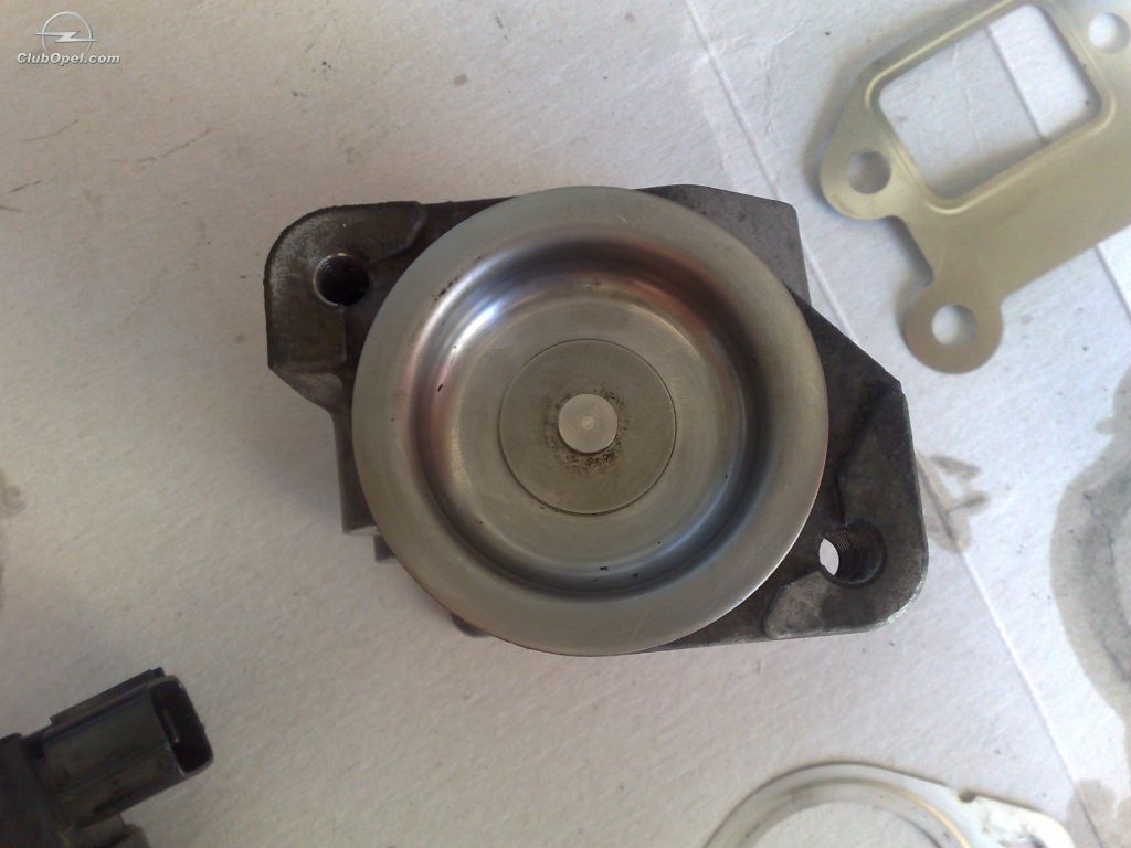

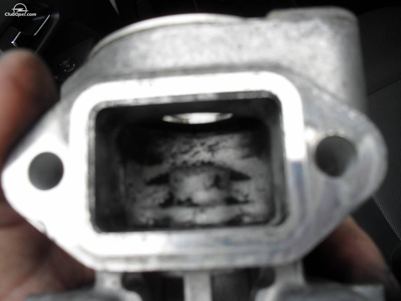

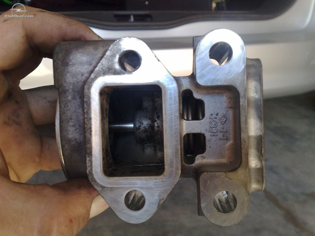

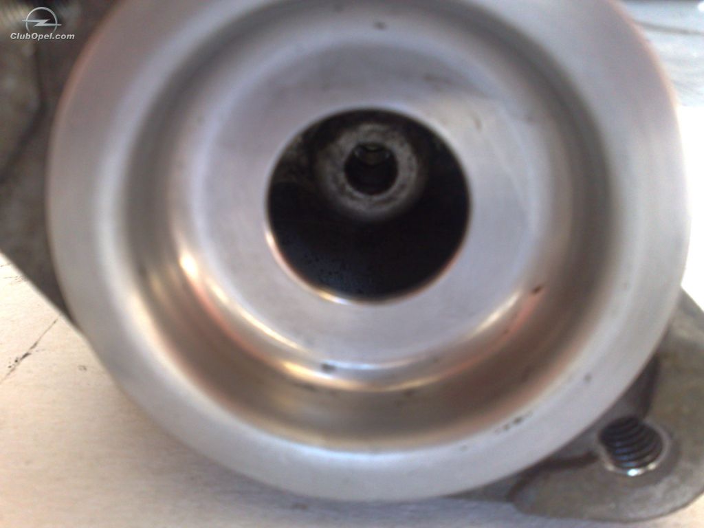

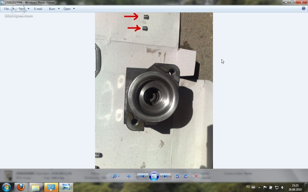

s-a scris mult despre EGR dar mai putin despre cele de pe 1.7 cdti eu unul am cautat si sincer nu am gasit mi se parea chiar complicat avand in vedere ca eu nici nu stiam unde e montat egr-ul etc sa nu va plictisesc
pozele spun cam totul dar sunt cateva particularitati
-am curatat tot egr-ul cu wd 40 nu l-am lasat deloc la inmuiat toata treaba a durat cam 1,5 h cu totul asa ca sfatul meu merita sa dati cu wd 40 si sa frecati cu un burete de spalat vase din cel mai ieftin si 2 tricouri pt sters Laughing decat cu carborol de pe o zi pe alta la inmuiat si sa nu va inchipuit ca nu era murdar pe acolo era parca plastic ars masina are130k km si nu a mai fost curatata dar a mers.

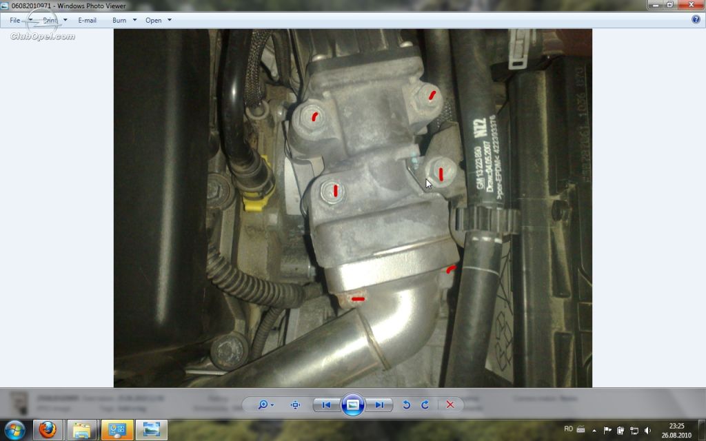

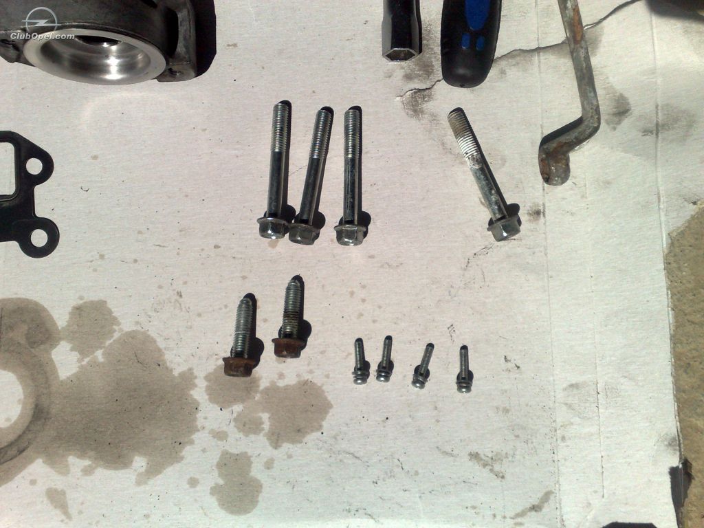

-chei nu aveti nevoie decat de 12 si o surubelnita cruce aveti doar 10 suruburi

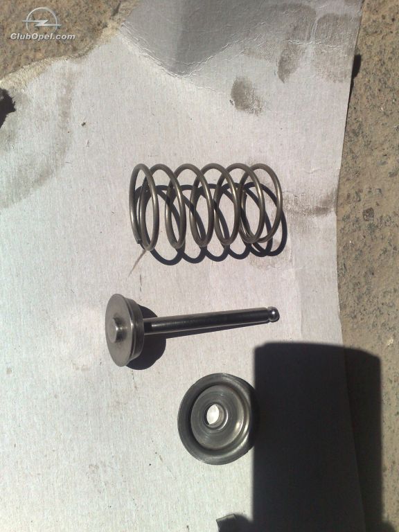

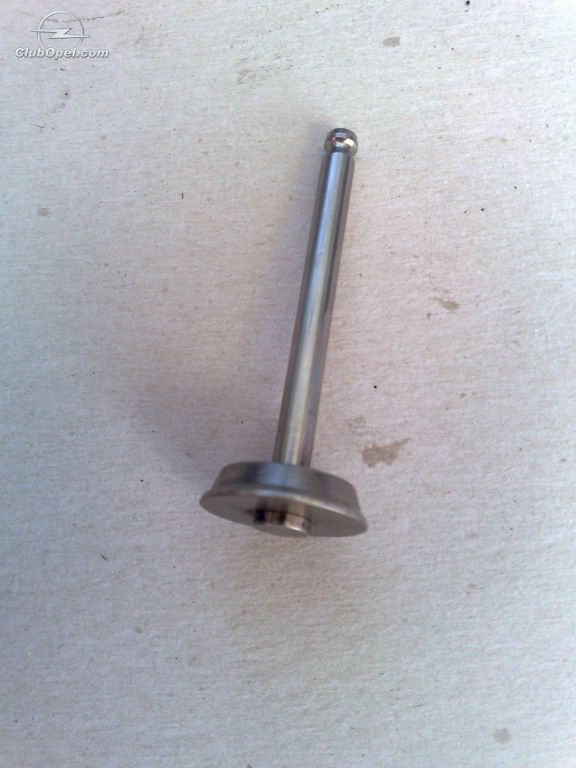

-sa aveti grija la siguranta tijei imaginea 7 sa nu le pierdeti
nu e complicat deloc merge repede si nu te murdaresti asa tare eu am fost imbracat in alb si nu m-a certat sotia ff tare:nono:
EFECT nu mi se pare ca ar trage mai bine dar parca se tureaza mai repede dar zgomotul ca si la aro a disparut e mult mult mai silentioasa nu mai tacane +satisfactia mea
daca moderatorii considera ca nu este folositor acest topic rog sa-l stearga ,eu unul pana azi as fi avut nevoie de el acum nu mai am Laughing

Felicitari! Chiar e util, mai ales ca toti care au curatat deja spun ''e acolo, o gasiti voi si pe urma se curata ca orice EGR''. Ai mai mult curaj cand vezi niste poze Very Happy

e fff simplu trebuie sa aveti curaj nu cred ca toate povestile sunt adevarate gen 2 saci de carpe si 2 l de carborol si inca mai trebuia
eu n-am folosit nici macar o tavita in care sa o pun am curatat din mare cu surubelnita apoi am tot spreiat si am mai dat cu buretele
wd 40 asta inmoaie instant rahatul ala

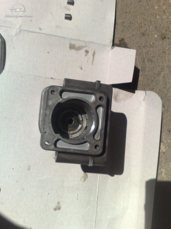

inca ceva am uitat sa va spun sa nu spalati si partea electronica partea din spate din plastic se demonteaza din cele 4 suruburi mici cu surubelnita si inca ceva cele doua sigurante montatile in portbagaj daca sar sa le gasiti mai usor Idea aici s-a produs operatiunea si poluarea de rigoare promit ca spal Laughing
daca aveti nedumeriri va raspund cu placere

@neverback
motorul de 1.7 cdti de cati cp?
eu am un astra g 1,7 cdti de 80cp si din ce am vazut ca sa dau jos supapa EGR trebuie golit si antigelul ca are racirea pe antigel asta de pe h nu mai are?

motorul meu este z1.7dtj 81kw 110cp nu are traseu de antigel
la tine vezi unde este pozitionata daca este in partea de sus ca si la mine nu poti pierde mult antigel ,cel mai mult se gasete in bloc radiator etc ,asa ca daca reusesti sa pui niste dopuri chiar si de lemn poti sa ai pierderi minime 0,5 -1 l

te-am intrebat ca am vazut cel pe care il ai tu este la fel ca cel de pe astra j si din cate am vazut l-au modificat si ne mai avand traseu de antigel si depunerile sunt mai mici
e tot in partea de sus dar e mai complicat de dat jos fata de cel de pe h sau j care din ce ai aratat tu e prins doar in 6 suruburi cele cu cheia de 12

In sfarsit, l-am curatat. Nimic mai simplu. Intrebarea mea este: exista vre-un motiv pentru care sa desfaci si partea electrica, de plastic? Eu nu am desfacut-o, insa este adevarat ca a ramas foarte putina depunere sub supapa (poza 15). Nu era depunere de speriat si poate de aceea nici nu s-a schimbat comportamentul foarte mult, desi am 190000 km si EGR-ul nu a fost curatat niciodata. Doar ca s-au diminuat oscilatiile motorului la relanti.
