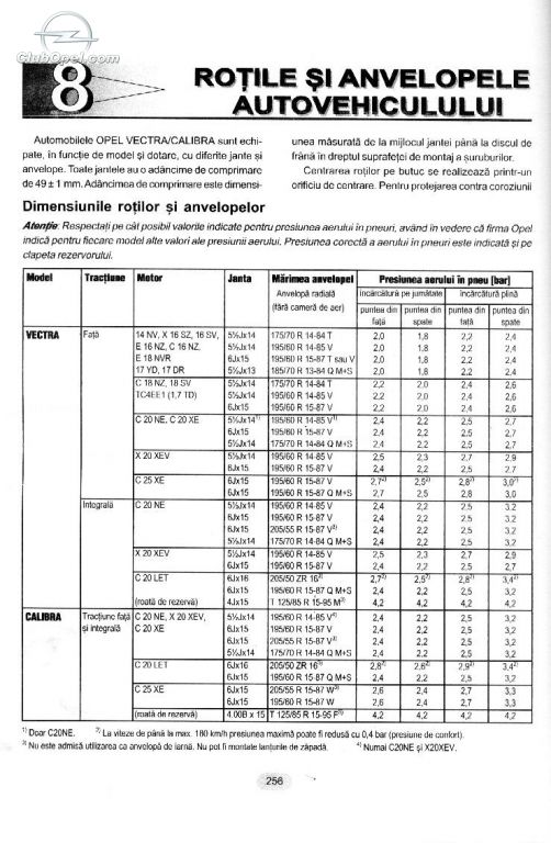

Apropo de cauciucuri. Eu am tot X16SZ si am doar 175/70/14 in talon...iar aceste cauciucuri cu balon inalt se gasesc deja destul de greu. Ce trebuie sa fac sa i-mi treaca cei de la RAR alte dimensiuni la cauciucuri si cat ma costa aproximativ. Am inteles de la cineva ca trebuie sa justifici prin ceva documente ca pe masina producatorul a prevazut si alte dimensiuni de anvelope. Ma lamureste si pe mine cineva daca poate. Ms mult.

In cartea masinii (brief-ul mare ) gasesti dimensiunile agreate.
Recomandarile producatorului :

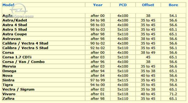

Stie cineva cit este exact gaura centrala la o janta de Vectra A? Cumva 54.1 mm?
Mi-a propus cineva niste jante de aluminiu de Vectra Problema e ca eu o am o CIrsa D cu gaura de 56.5 mm. A mai facut cineva adaptari de genul asta la jenti?
Multumesc

Daca butucul meu este mai gros (56.5) decit janta (54.1) se mai pune inel de centrare? Poate cind este invers? Asa cred ca mai degraba trebuie sa trec cu jnata pe la un strungar...
Repet intrebarea: cit este exact diametrul gaurii centrale la o Vectra A?

Multumesc de informatiile din tabel. De acolo ar reiesi ca se cam potrivesc la Corsa. O sa incerc sa le probez direct pe masina.

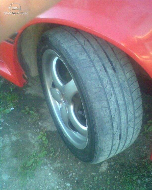

si eu miam pus de curand jante p 17 tot p opel vectra a dar de c20ne sunt de 225\45\17 si se vad super frumos.dar tu krysty nu ai servo de zici k iti merge greu cind virezi?

jante 225/45/17 enkei[
