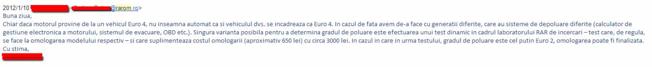

Daca se inlocuieste motorul unui autovehicul, este necesara prezentarea la Registrul Auto Roman pentru efectuarea modificarii cartii de identitate. Cel mai simplu este sa se monteze un motor identic cu cel anterior, adica unul care are acelasi cod motor cu cel mentionat in cartea de identitate.� In acest caz la R.A.R. se verifica doar aspecte legate de fixarea noului motor, daca au fost pastrate elementele pentru reducerea poluarii (catalizator, sonda lambda etc.) si se realizeaza testul de poluare specific unei inspectii tehnice. Daca se monteaza un motor diferit, autovehiculul va fi reomologat, iar in cazurile in care noul motor are performante mult diferite fata de cel initial (putere mai mare, configuratie diferita care presupune reamplasarea suportilor motorului etc.) se efectueaza probe specifice in cadrul Laboratorului de incercari pentru securitate rutiera al R.A.R., inclusiv cele legate de stabilirea normei de poluare a vehiculului, in noua configuratie.
Mentionam ca modificarile vehiculelor inmatriculate in Romania ce determina omologarea acestora se pot efectua numai in ateliere specializate, autorizate conform legislatiei in vigoare. Lista de ateliere autorizate le gasiti la sediul oricarei reprezentante R.A.R. sau la adresa www.rarom.ro.

In plus ai probleme de ordin tehnic :mecanic si electric. Electronic vorbind va fi foarte greu sa legi asta nou cu restul.

In plus parca daca depasesti 25% puterea celui original sau daca nu a fost echipare de uzina pe acel model RAR impune reomologare, adica meci.

Si nu ai voie sa pui motor cu puterea mai mare de 40% sub nici un chip. Asta daca vrei sa fie "street legal".

Se face, dar nu legal.
Eu am vrut sa-i schimb unei masini euro 2 motorul, sa pun euro 4 de aceiasi capacitate si putere

Eh, acum depinde. In cazul respectiv cu tuning s-a ajuns la 3xputerea stock, dar se vroia sa fie si euro 4. Nu s-a putut, asa ca de banii aia s-a cumparat o turbina performanta si injectoare.
