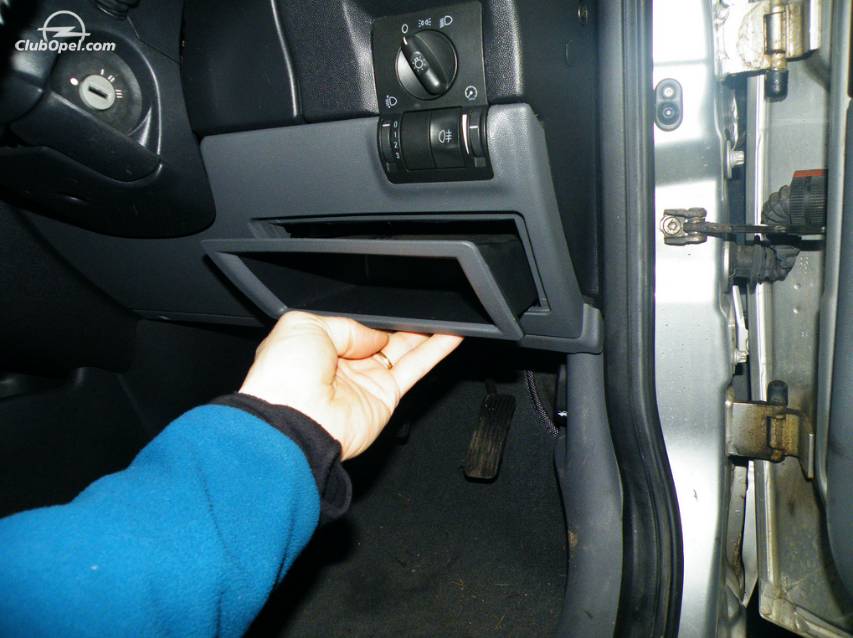

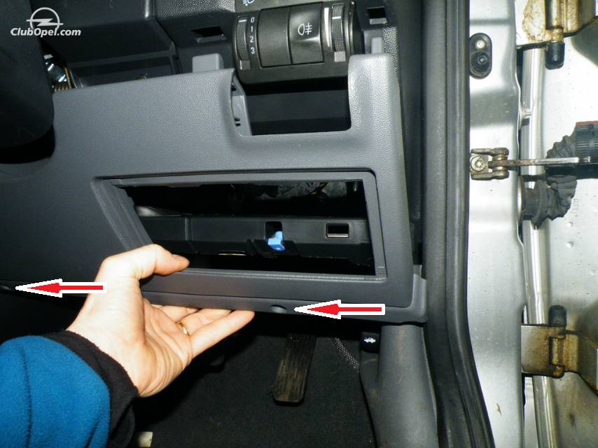

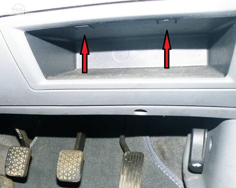

Pentru a ajunge la acest senzor se desface buzunarul din stanga de sub blocul de lumini prin tragerea celor doua cleme cu ajutorul surubelnitei drepte.
Apoi se desfac cele doua suruburi insemnate cu cheia trox 20 si se trage acel plastic in jos.

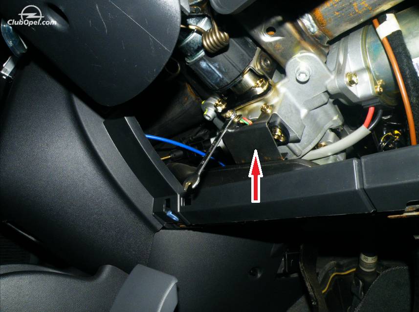

Senzorul are o protectie de tabla care se da jos prin desfacerea celor doua suruburi cu ajutorul surubelnitei in cruce sau a cheii fixe.
Reglarea senzorului
Pentru reglarea senzorului trebuie urmati pasii de mai jos:
- se ridica fata masinii pe capre astfel incat rotile sa nu atinga solul
- se semneaza senzorul in pozitia sa originala si se scoate acel silicon de blocare de langa suruburi (in imagine era deja scos)
- se porneste motorul fara a fi in vreo treapta de viteza, imediat volanul o va lua in stanga sau dreapta pana ajunge la capat
- se slabesc cele doua suruburi care tin senzorul, se aduce volanul din nou la mijloc si se tine de el
- acum miscati senzorul foarte putin 1-2 mm in jurul semnului facut mai devreme pana cand volanul va sta nemiscat la mijloc atunci cand ii dati drumul.
- cand ati gasit pozitia ideala, volanul ramane la mijloc si merge cu efort egal in ambele parti se strang cele doua suruburi ale senzorului iar cu pistolul cu plastic cald se umple la loc spatiul ramas langa suruburi.
- montarea tuturor pieselor se face invers demontarii.
