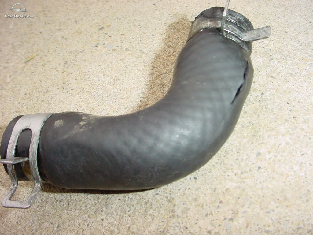

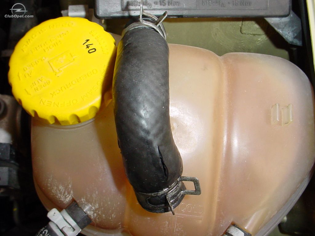

Saptamana trecuta am inlocuit termostatul cu unul fabricat de EPS pentru SAAB 2.0Turbo (motorizare pe benzina) si care se potriveste pe motorul de Isuzu iar acum temperatura lichidului de racire s-a mai diminuat cu 2-3 grade C la modul general. Termostatul respectiv este de 82 grade C, deschide mai repede si inchide mai tarziu decat cel original de 85grade C.

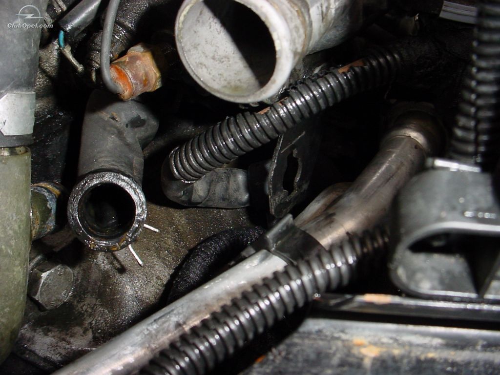

Pe final de saptamana insa am avut parte de un episod din cele genul 'Buturuga mica rastoarna Carul Mare'. Am mers cateva drumuri cu masina prin oras iar apoi am revenit acasa. Toate bune si frumoase pana in momentul cand dupa aproximativ 2 ore am avut mare nevoie de masina si cand am coborat la ea am gasit-o intr-o balta de antigel si apa, uitandu-ma dedesupt aceasta inca picura afara din scutul motor. Cutia de viteze era acoperita cu lichid de racire motor in partea dinspre parbriz astfel ca am banuit de la inceput ca s-a spart o conducta de apa de pe circuitul mic de racire al motorului, insa ghinionul a facut ca furtunul respectiv sa fie unul mic si montat exact dedesuptul celorlalte furtune care se intalnesc in carcasa termostatului, asa ca a trebuit sa le demontez aproape pe toate (inclusiv bateria) ca sa ajung la el.
Nu stiu cum se face ca toate colierele de pe acest motor sunt pozitionate de fabricant astfel incat sa ai 'maxim de lucru' la desfacerea fiecaruia. Furtunele de apa de pe acest motor nu iasa prin tragere de pe conductele metalice daca nu torni apa fierbinte pe ele ca sa se dilate. Nu exagerez cu nimic cand afirm aceste lucruri, m-am obisnuit deja cu faptul ca intotdeauna trebuie sa transpiri ca sa poti demonta un banal furtun de apa. Daca nu aveam o surubelnita dreapta lunga de 40cm si un patent crocodil cu cap de 15cm nu as fi reusit nici dupa 'n' ore de lucru.
Mai jos pozele cu furtunul respectiv (13cm, de fabricatie GM) si pozitia lui. Acesta era spart pe exteriorul lui si fiind orientat in jos nu se vedea nimic.
La cat de greu se ajunge la el voi comanda unul nou Luni de dimineata.

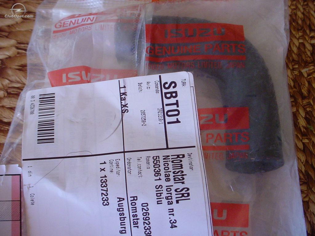

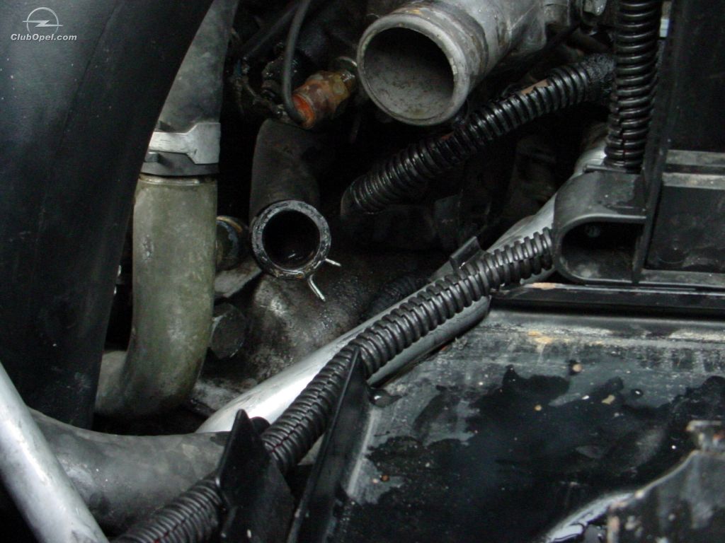

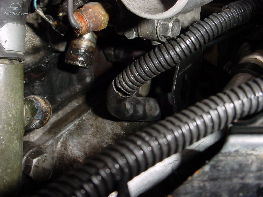

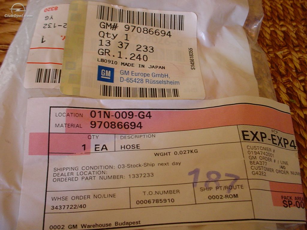

Azi a venit furtunul pe original, in EPC 3 apare ca fiind 'thermostat bypass'. Pretul pe original a fost 86 lei, livrare in 24h.
Montarea furtunului si a colierelor aferente se face cu mare greutate datorita spatiului redus de lucru, si se poate face doar dupa ce se incalzeste furtunul in apa fierbinte la 100grade C pentru cateva minute. Eu am reusit cu greu pe la a 8-a incercare, timp de lucru aproximativ 1.5h pentru 2 persoane.
Asa cum se poate vedea in poze, furtunul este unul original Isuzu si este 'made in Japan' pentru GM.
