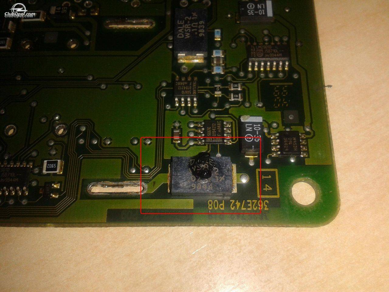

Salut !
va rog daca puteti sa ma ajutati cu un echivalent la tranzistorii de putere de la calculatorul model 8971891360 16267710 in care am gasit rezistenta din imagine arsa si doi tranzistori in scurt cu urmatorul cod 9732
va multumesc

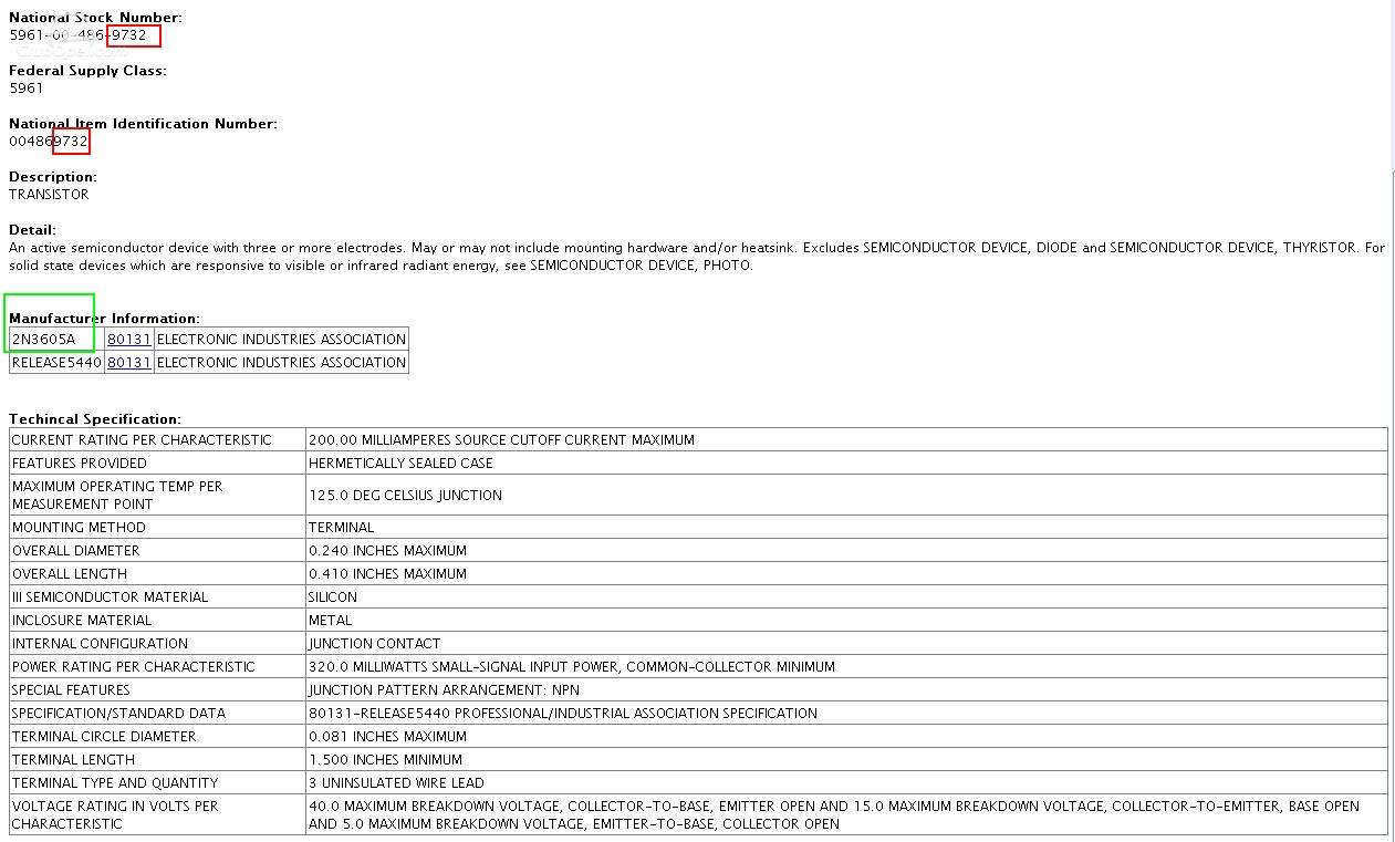

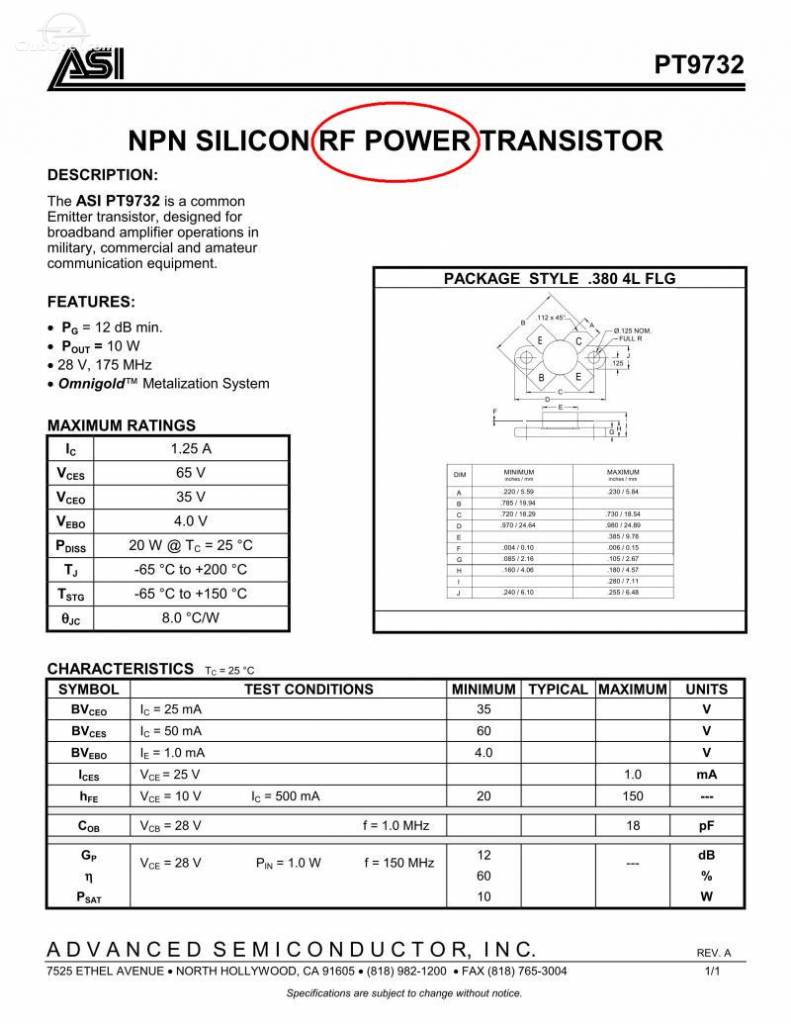

Pune o poza cu tranzistorii. La codul pus de tine apare un tranzistor de radiofrecventa.
Poate fi si o componenta de uz industrial codificata diferit fata de componentele pentru aparatura casnica. Spre exemplu codul pus de tine apare si aici dar din nou face referire la un tranzistor de radiofrecventa (cel incercuit cu verde).

trebuie sa fie un mos fet la tensiune mare pentru ca pe tranxistori este o tensiune in jur de 150-160v
