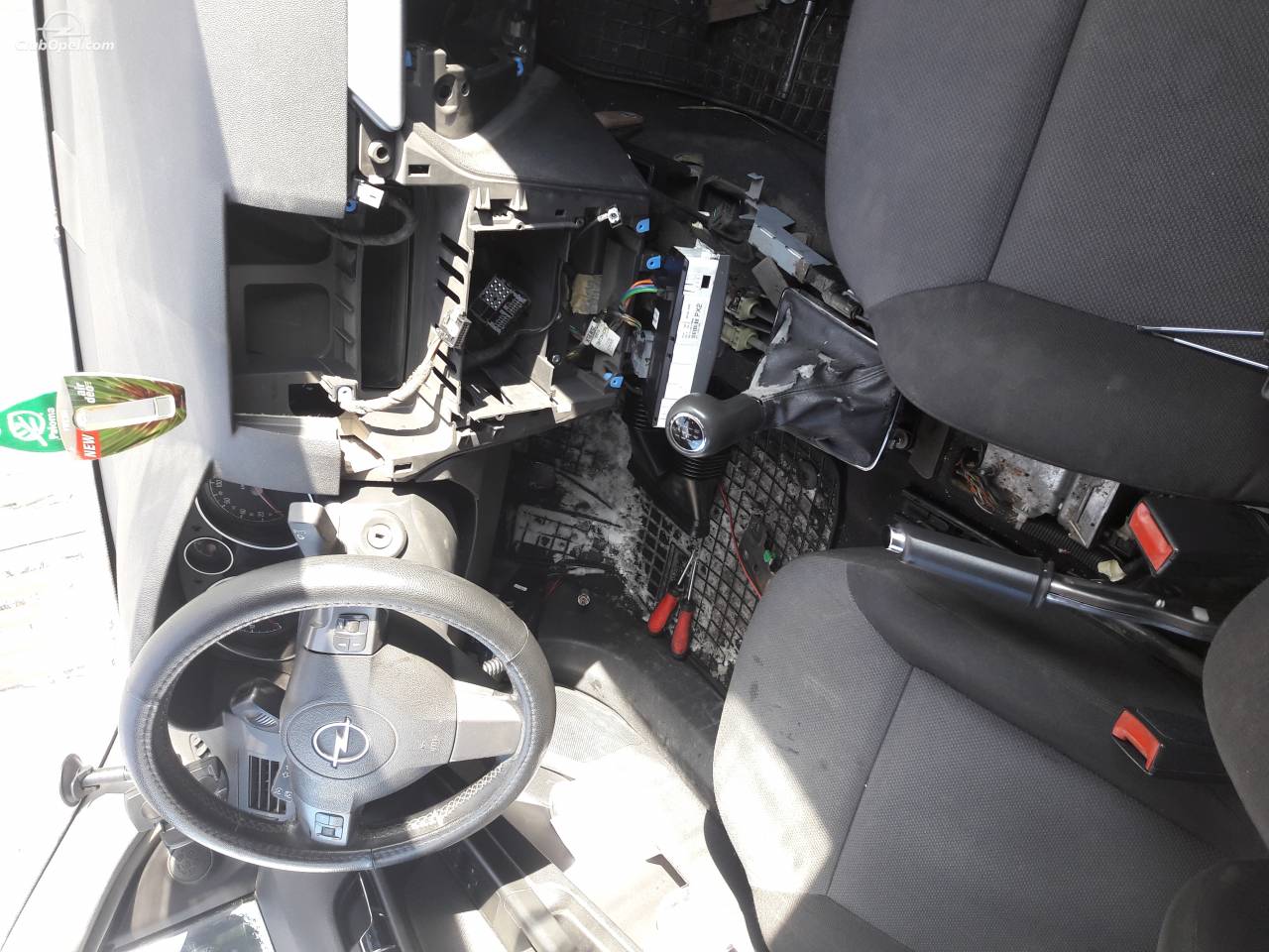

Am desfacut azi o parte pana m am blocat. Cutia inferioara de protectie a caloriferului dupa ce i am desfacut holsuruburile alea cu cap de 5.5mm nu vrea sa iasa. In partea dr sta infipta ca si cum ar mai avea vreun surub ceva, care nu stiu pe unde sa ajung sa l desfac. Oricum, la cat am desfacut nici prin cap nu mi trecea ca nu ajung la clapeta aia nenorocita de aer cald/rece.
Am dat si torpedoul jos, clapeta de recirculare e functionala si nu are tb cu aerul cald/rece din masina.
