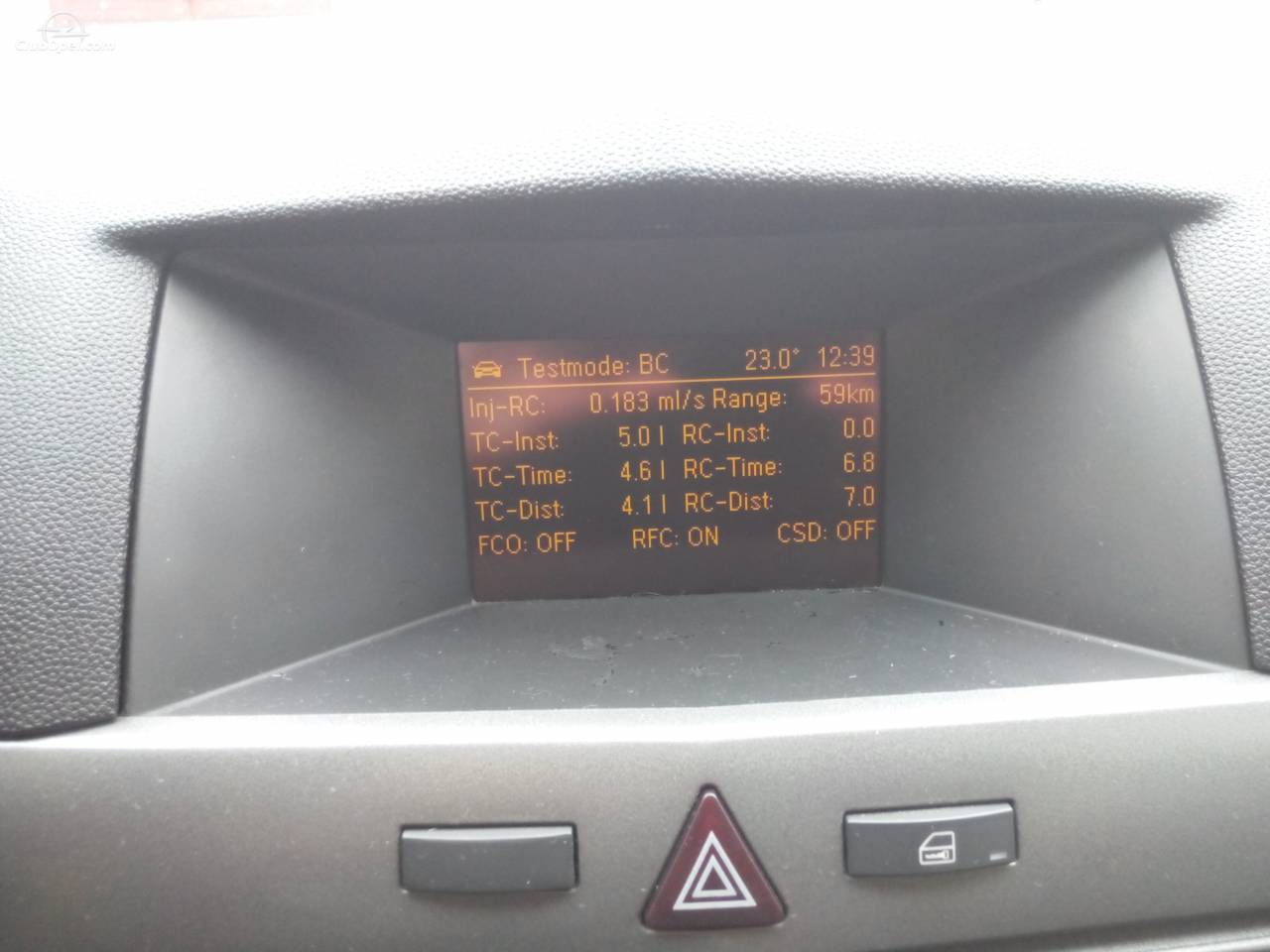

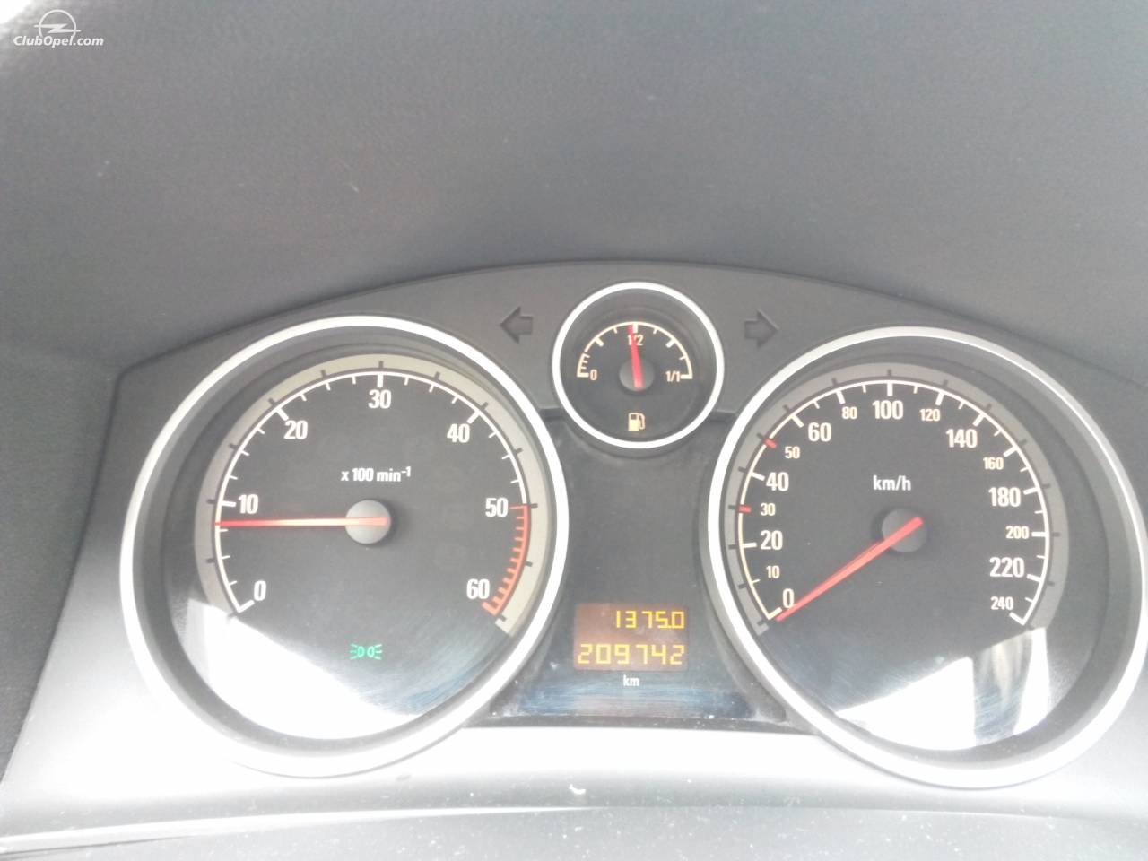

Sa va zic despre ce este vorba..... mie la RANGE imi arata ca mai pot face 323 de km in cazul in care indicatorul de la rezervoe era pe zero si becul cliparea.....acum am alimentat 10 litri RANGE imi arata 722 iar rezervorul indica peste putin de linia de un sfert de rezervor... va salut si astept pareri

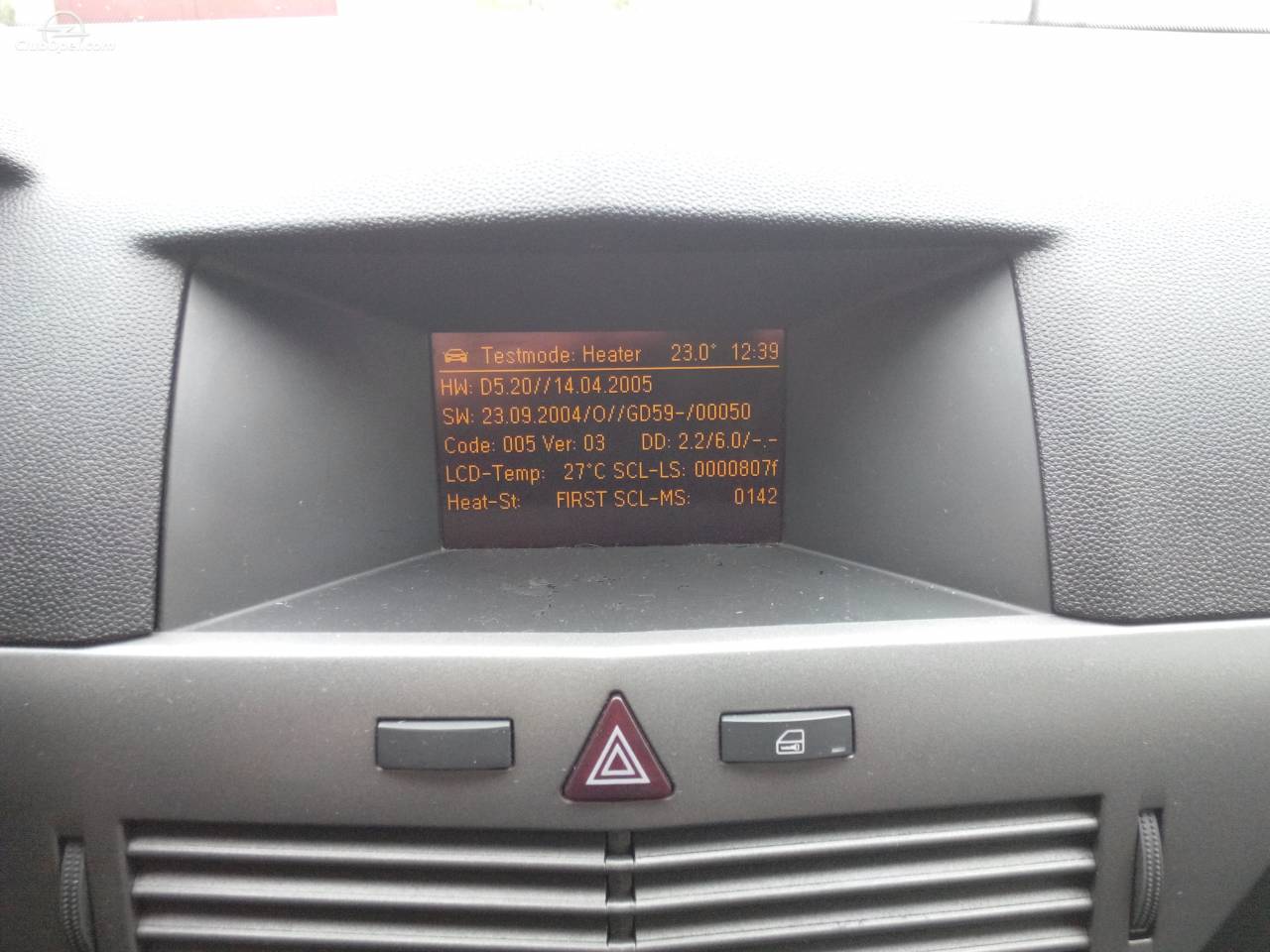

Am facut plinul de muulte ori cu coduri diferite. Mentionez ca nu am gasit code index 7
P.S. consumul il calculeaza ok. Daca imi arata ca am consumat 30 l motorina pun in rezervor 31l maxim 32l.

Dupa programare scoate bornee de la baterie pentru 1 min. Dupa montarea lor se va reseta RANGE-ul - trebuiesc resetate geamurile.
Ce tip de led-uri are displa-ul ? Standard sau Super Bright ? ( scrie la Info cand scanezi cu OP-COM ) daca sunt standard iti trebuie 007 - daca sunt Super iti trebuie 002.

001 - pana in 2007
002 - pentru Zafira
005 - dupa 2007.
Eu am rezolvat problema cu acul prin rescrierea Code Index-ului de la IPC.
Vezi ca ... exista posibilitatea ca acul sa arate bine si BC-ul NU. Din cauza asta am spus ca trebuie sa scoti bornele de la baterie.
P.S. - Din cate vad eu ai acelasi display pe care il am si eu. Iti trebuie sigur Code Index 007. Problema este ca OP-Com versiunea 08/2010 nu are acel Code Index.
Eu am reusit sa il scriu cu o versiune Pro de OP-COM din 2013. Versiune care nu merge pe interfata pe care o ai tu.
Iti sugerez - recomand - sfatuiesc - sa te duci la cineva cu un Tech2 , eventual o reprezentanta Opel pentru ca nu vei reusi cu acea versiune de OP-Com pe care o ai tu.
Chiar daca vei gasi Code Index 007 sa il scrii in display tot nu v-a arata cum trebuie , de exemplu cu OP-Com-ul meu versiune 2013 am configurat display-ul corespunzator si mi se aprinde rezerva cand range-ul imi arata 100KM si fac pana prostului cand ajunge Range-ul la 45 KM.

Revin cu un mesaj dupa ce testez. Am sa scot si borna de la baterie si am sa ii fac si un plin.
P.S. cand fac plinul imi arata corect pana fac cel putin 100 de km, dupa incepe sa arate eronat
