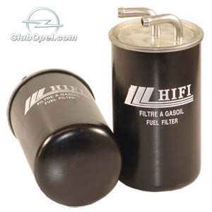

Eu am anulat carcasa originala a filtrului punad alt filtru mai simplu, de vw 1,6D mufat la conductele masinii cu furtunas transparent. Problema a fost rezolvata.
Rezolvarea de mai sus s-a vrut a fi provizorie, doar pentru a vedea daca de acolo e problema. Am revenit la carcasa cu oringuri si garnituri noi, a revenit problema. Ba chiar am insistat, si am luat o alta carcasa de la dezmembrari, si chiar un capac nou. Tot aveam probleme la pornire. Asa ca am revenit la filtrul de VW, chiar cu pretul pierderii preincalzirii din filtru.

ai avut si tu aceasi problema?ce fel de carcsa ai pus? poti sa- faci o poza?

Nu am poze cu montajul pe masina insa filtrul meu este similar cu cel de sus cu diferenta ca mai are un surub de drenare in partea de jos si inca unul de aerisire in partea de sus.
