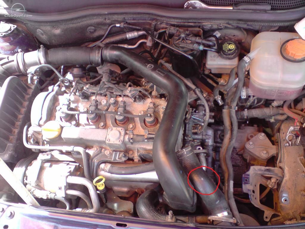

Salut, de cateva zile am un furtun spart da nu gasesc sa il cumpar stie cineva ce rol sau ce leaga ? Ca probleme se aude un fasait cand intra turbo si se pierde din putere . Asta e furtunu:

Nu se vede ruptura in poza, incerc sa cred ca este gaura mica.Cred ca prin el circula antigel. Recomand sa il tai exact de unde este spart apoi bucatile ramase le imbini cu o bucata de teava metalica cu diametrul exteriorcat mai aproape de diametul interior al furtunului . Pentru strangere se folosesc coliere cu surub. Eu AM acest sistem pe masina de cca un an si este ok.

Ala este furtun de aer nu de antigel.
Se gaseste dar este cam scump,deoarece nu gasesti decat original GM.

intradevar e de aer si este activ ,se umfla cand intra turbo, e spart pe partea de jos (poza e luata de pe net) .Merge sa pun o bucata de teava?

Sigur ca merge, daca iti permite spatiul(sa intre destula teava in amblele parti ale furtunului). Atentie pe furtul ala creste presiunea in functie de turatie. Sa nu ai suprize. Totusi cea mai buna solutie ar fi unul nou.

furtunu asta leaga egr de intercooler ? chiar nu stie nimeni?

cred ca merge incercat cu un furtun de dacie de radiator, taiat si pus dupa dimensiunile astuia de pe masina .
Un furtun ca ala dar pentru 2.2 DTI sau 2.0 DTI costa la reprzentanta cam 500 de ron

da,furtunul leaga egr de intercooler.solutia cu teava ar merge,numai sa prinzi cu doua coliere capetele imbinarii,din cate stiu eu acel furtun lucreaza in presiune,ajunge si la 2 atm.ca simptome sigur ai fum negru dupa tine si putere scazuta.eu unul iti recomand un sh,ieftin si fara bataie de cap,plus ca nu sunt adeptul improvizatiilor!

am gasit la opel 92 ron cod piesa 1302494
