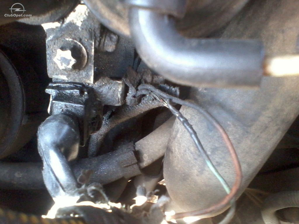

Am avut ceva probleme cu masina, pe tester mi-a aparut eroarea senzor turatie printre alte erorii, am schimbat senzorul de turatie dar am obs ca masina uneori tot asa face la relantiu mai exact merge uneori intrerupt.
Am vazut ca sunt niste fire care nu sunt izolate si nu stiu de ce sunt asa.Pun pozele aici pt ca eu unul chiar nu mai stiu ce sa mai inteleg ce sunt cu ele, de ce sunt asa, si daca din aceasta cauza este posibil sa faca masa si sa intrerupa din aceasta cauza cand este la relanti.

Firele alea pleaca de la senzorul de turatie catre ECU. Izoleaza-le bine daca vrei sa merga cat de cat motorul.

Sincer sa stii ca numai probleme am avut cu ea sau mecanici de 2 lei una din doua. Am schimbat senzorul de turatie ca am fost cu ea la test si mi-a dat ca eroare printre altele ca fiind si senzorul de turatie.Acum merge putin mai bine dar uneori daca o las la relanti incepe sa intrerupa si chiar nu mai stiu din ce cauza.

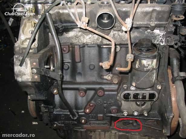

Stie cineva daca la Y20DTH exista senzor axe cu came sau senzor turatie arbore cotit?
Mie erorile de mai sus mi le-a dat pe tester si nu stiu unde se afla senzorul. Este vorba de un Vectra C, 2003, motor Y20DTH, 2.0 DTI.

Salut nu exista decat senzor turatie arbore cotit care se afla sub termaflot(racitor de ulei).Mie erorile astea mi lea dat si a fost din el,l-am schimbat si a mers.Recomand numai original Bosch

Si unde se afla acest senzor?

teoboss a scris:Salut nu exista decat senzor turatie arbore cotit care se afla sub termaflot(racitor de ulei).Mie erorile astea mi lea dat si a fost din el,l-am schimbat si a mers.Recomand numai original Bosch
Unde se afla acest senzor?
Poza e de la motor Vectra C Y20 DTH?
