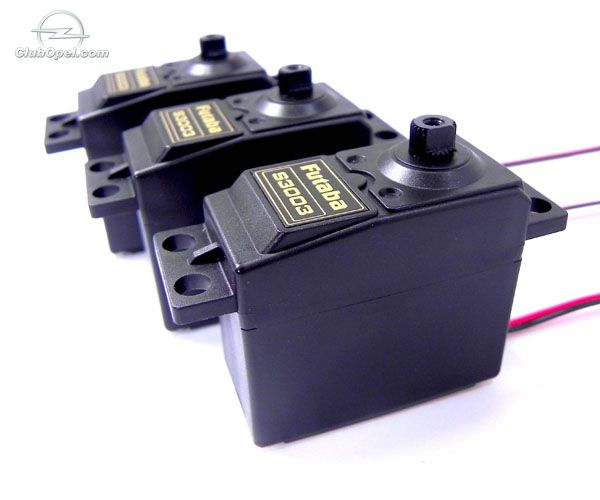

  • ksper
  • Mesaje scrise: 1,723
  • Masina: Vectra 1997 x20xev
Sunt chiar de ajutor. Eu il gasisem pe turc. Acum nu imi ramene decat sa caut acele servomotoare la 12v Smile
Imaginea este "de exemplu"...
Ultima modificare facuta de ksper la Vin 26 Oct, 2012 1:08 pm
  • cangri
  • Mesaje scrise: 5,415
Crezi ca ar merge vreunul din acestea?:w w w.robofun .ro/mecanice/servo
  • ksper
Nu am gasit datashit-ul pentru un asemenea servomotor. Este oricum asemanator cu cel din "videotutorialul" colegului .
