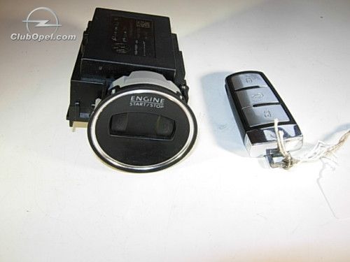

- sa cumpar un modul cu tot cu cheie de vw passat 2006-2008
- aranjez frumos bordul in partea de depozitare sa intre modulul acesta si leg firele pe spate.
- vb cu un electronist sa imi refaca circuitul inchiderii centralizate- sau montez o alarma afermarket doar pt inchis/deschis.
- si cred ca ar arata mai frumos fara cheie.
voi ce parere aveti? oare se poate realiza ?
am un electrician foarte priceput care ma poate ajuta ,deci..intrebarea este : MERITA INVESTITIA,DOAR DIN PASIUNE?
