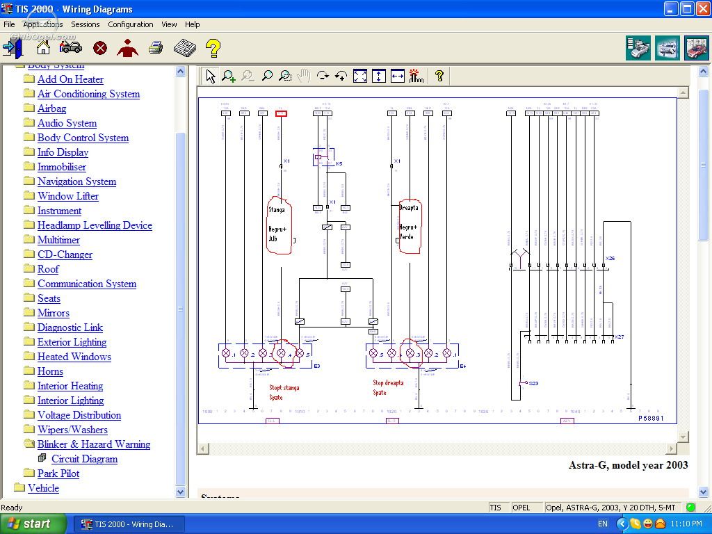

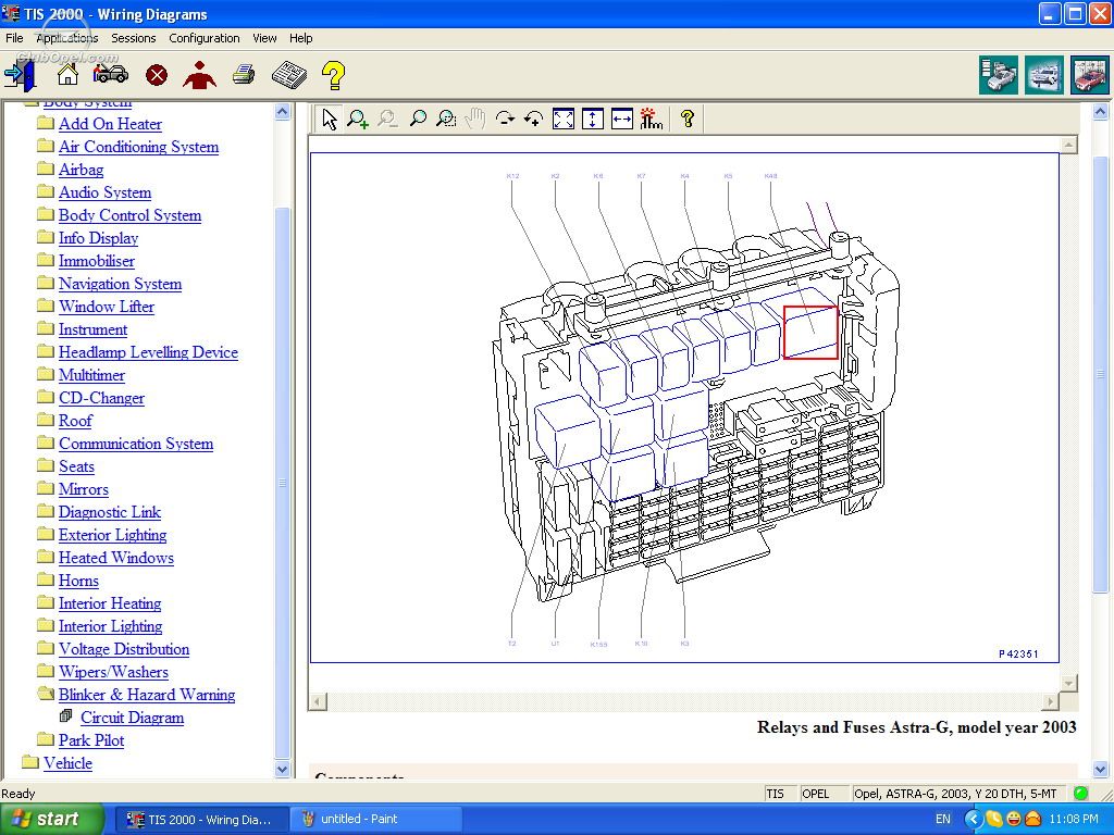

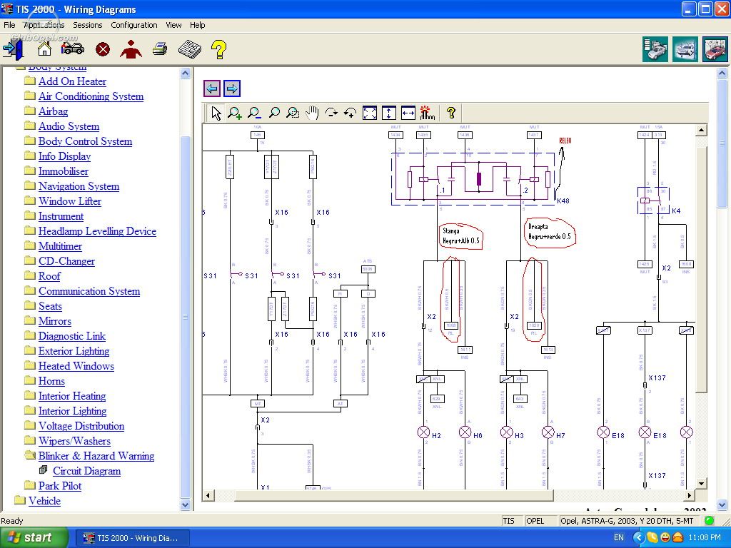

@maryan99, dupã cum ti-am promis am cãutat diagramele in TIS pentru semnalizare la modelul tãu.
Firele pornesc de la releul de semnalizare. Pentru partea stanga ai un fir de culoare Negru+Alb de 0,5, iar pentru dreapta un fir de culoare Negru+Verde de 0,5.
Dacã nu mã inºel ambele fire trec pe sub pragul din stanga, aºadar pentru oglinda din partea dreapta trebuie sa tragi un fir tocmai din partea stangã...dacã ramâi la idea sã iei semnalul de la firele de sub prag.
Desigur vorbim de un semnal +, minusul il gaseºti in ambele pãrþi aproape de oblindã in interiorul uºii. Succes.
