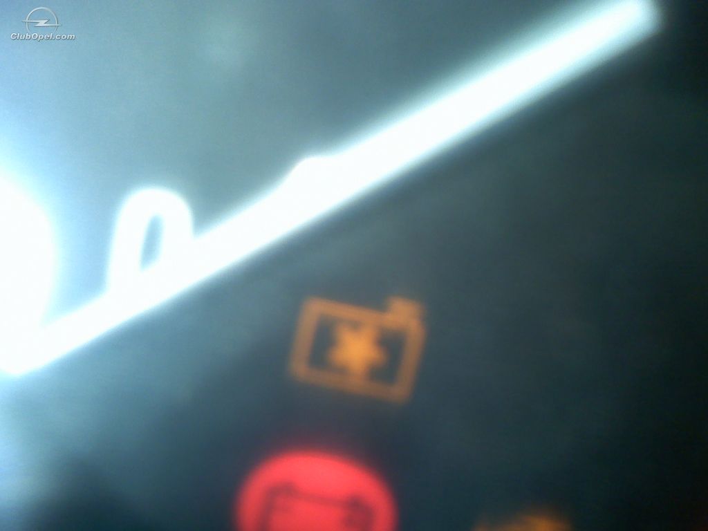

salut nu ma pricep prea bine sa explic dar incerc :es aprinde unbec la bord si masina trage mai greu si de cateva ori apornit greu adica :dupa ce am dat de mai multe ori cu pauze de 2-3 min a pornit dar la ultima pauza sa fi fost cam15-20 min dar azi a pornit greu la prima cheie iar apoi sa oprit in mers si au ramas mai mulre becuri aprinse printr care o masina cu o cheie si bu bidonasi cu o steluta pe el si un robinet daca nu ma insel care se aprindea mai des chiar si in mers si apoi masina tragea greu zcuzati greselile gramaticale . va rog sunt slab pregatit in mecanica AJUTOR multumesc pentru intelegere .mai nou bornele bateriei se incalzeau foarte tare si am purces la schimbarea lor la recomandarea unui mecanic nu sau mai incalzit masina a pornit dar dupa 10 min sa oprit motorul stiu ca explicatile mele nu sunt cele mai clare pentu voi dar sper ca dupa sfaturile voastre sa capat mai multa experienta .nu mam suparat ca uni dintre voi mau corectat dar sper in continuare sa primesc mai multe sfaturi bune iar eu sa gasesc exprimarile cele mai bune si corecte in acelas timp multumesc din nou

cel "bidonas cu o steluta pe el", reprezinta de fapt radiatorul cu ventilatorul. Acel bec aprins semnalizeaza o problema la sistemul de racire al motorului, radiator, defect electric la ventilatoare, problema la racirea radiatoruluin de aer contitionat.
de verificat:
-nivelul lichidului de racire
-temperatura radiatorului (sa nu fie termostatul blocat in pozitia "inchis")
-cu aerul conditionat pornit, daca porneste ventilatorul din fata radiatoarelor.

Multumesc, in primul rand, pentru parerile voastre. Dupa anumite verificari am aflat ca am un cod de eroare P1335. As vrea sa stiu daca a mai intampinat cineva aceasta problema si sa imi spuna daca inlocuirea senzorului de viteza de la arborele cotit a rezolvat problema sau mai poate fi si de la altceva.
Multumesc anticipat.
