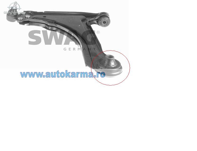

am un opel astra f hatchback 5 usi din '94 c18nz
am o problema cu bucsile de la bratele fata . bucsile din spatele bratului
atasez poza - am incercuit-o
am schimbat de curand (2-3 saptamani) cam tot ce tine de rotile fata (bielete, capete de bara, pivotii de la brate ...). bucsile astea nu imi facusera probleme.
insa acum au inceput sa bata urat la fiecare groapa
ma poate ajuta cineva cu sfaturi despre cum se schimba aceasta bucsa ?
se schimba greu ? - trebuie dat bratul jos de pe masina ?
imi trebuie presa pt a scoate bucsa veche, respectiv a o monta pe cea noua ?

Se poate schimba relativ usor..dar intr-adevar trebuie sa dai jos tot bratul...asta insemnand eliberat pivot brat, bieleta si apoi scoase cele 2 suruburi de la bucse.....dupa asta se da jos bratul si trebuie sa bati puternic in bucsa cu un fel de presa...cel mai bine ar fi sa mergi la un mecanic...de ex pe mine m'au costat 40 lei manopera(aprox. 2 ore de munca) si 50 de lei bucsele..multa bafta:)
