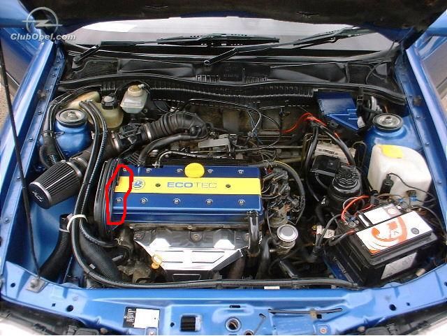

de cateva luni...cam de cand am skimbat uleiul cu gm 10w40...imi tacane ceva la motor din ce in ce mai tare si mai mult...Imi tacane fix langa partea cu distributia...
[imaginea e de pe net..am incercuit zona in care se aude tacanitul]

s-a rezolvat...2 suruburi de la galerie nu se mai infiletau bine..de acolo zgomotul puternic ...s-au refacut filetele, s-a schimbat garnitura ...problema rezolvata.

cele 2 suruburi de care vorbeam..se pare k in italia mai fusesera reparate ..am fost la un service , mi-a facut alt filet mai mare cu ajutorul unui dor (parca asa se cheama) si mi-au facut 2 suruburi custom.. intr-o parte mai subtire (partea care iese afara din motor si se prinde galeria..cred k piulite de 10 erau) si a doua parte a surubului mai groasa si a fost infiletat fortat in motor ..m-a costat manopera toata doar 30 lei 😛
