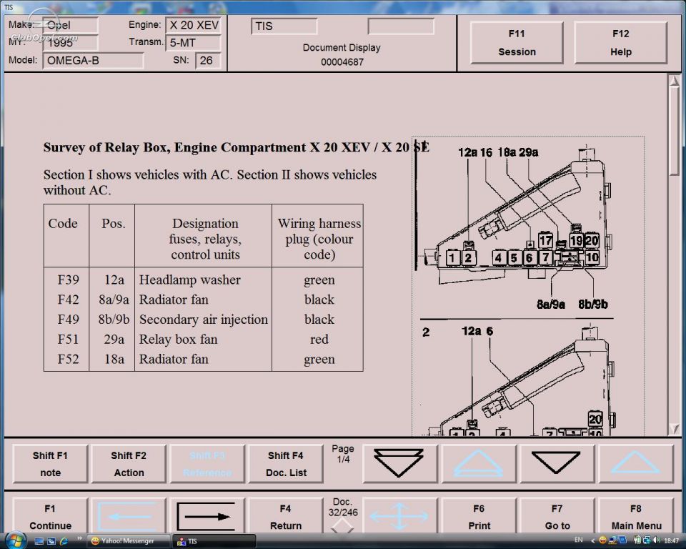

Am nevoie de codul releului 1 si de valuarea sigurantei 8b/9b . cine ma ajuta?
ce este ciudat este ca nu am eroare.
  • unaebab
  • Mesaje scrise: 29
  • Masina: Omega 1996 2.0 XEV
  • Cont inregistrat: 01 Oct 2009
Salut Iulius,
La mine releul este
SIEMENS
Y2313 4-A52-X237
GM 90 491 314
iar siguranta e de 50 amperi. Bafta!
