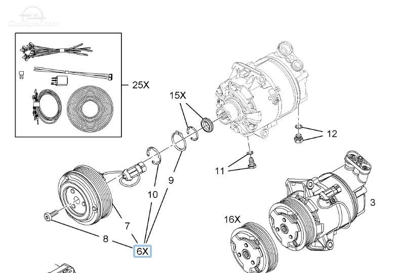

palanraducristian a scris:In garaj. Nu este nicio filosofie. Singur Iurian l instrument care este mai deosebit este un clește pentru scos siguranțe circlip - 20-25 de lei în orice magazin Brico / Leroy etc. In rest, se scoate carcasa filtrului de aer cu tubulatura (1 șurub, 2 coliere, 12 mufe....) Cheie de 15 pentru rola tensionare curea accesorii, capete torx (vreo 2 mãrimi -25 și 27 cred). Daca te pricepi un pic la mecanica chiar nu este nicio filosofie. Daca nu ai înclinații spre partea asta poate fi ușor triki.
Cat de greu iese fulia de pe axul compresorului? Fulia are un rulment, se scoate greu?
Cat de greu se scoate primul surub din poza marcaj 8 ?
  • palanraducristian
  • Mesaje scrise: 88
  • Masina: Zafira 2011 A17DTR
  • Cont inregistrat: 02 Sep 2008
1. Nu se scoate greu. Nu desface cureaua de accesorii decat dupa desfacerea surubului (foloseste w40 inainte cu 10minute). Fulia se scoate usor. Primul care iese este ambreiajul. Pentru a-l desface, intre discul ambreiajului si fulie (in spatiul de 0,5mm) introdu o surulbenita astfel incat spatiul sa se mareasca la maxim 2mm. Invarti fulia un sfert de rotatie, mai introduci o surulbenita pentru a departa discul pana la 2-3mm maxim. Mai invarti fulia un sfert si tot asa. Practic, tu vei forta ambreiajul sa iasa de pe ax cate maxim 1-2mm. Nu il poti scoate cu mana decat dupa ce l-ai departat de fulie cam 5mm. Trebuie avut grija ca in capul axului este o saiba. Trebuie pusa la loc (la mine era ramasa in/pe discul de ambreiaj). Fara acea saiba, la montare, discul de ambreiaj va fi lipit de fulie ceea ce va distruge compresorul.
2. Fulia are rulment. Este unul din motivele pentru care am ales sa cumpar un kit complet (desi, dupa demontare, rulmentul parea ok - fara zgomot). Fulia si bobina sunt prinse cu sigurante (saibe) circlip externe. Iti trebuie un cleste special pentru acestea ca sa nu te chinui (eu am luat din Leroy cu 20lei). Vezi ca sunt doua tipuri de clesti: cei pentru sigurante externe (cand il strangi ca pe un cleste varfurile se departeaza) si cei pentru sigurante interne (ca un patent obisnuit). Este necesar cel pentru sigurante externe.
3. Eu am dat tubulatura de aer jos iar toata procedura a durat maxim o ora (timp in care am baut si o cafea / fumat o tigara). Nu pun la socoteala timpul pentru desfasurat scule / strans scule etc.

Super, mersi de clarificari, pare usor. O sa revin cu informatii. Surubul nu e cu filet invers nu?
  • palanraducristian
  • Mesaje scrise: 88
Nu. Este normal. Invarte-l incet, foloseste w40 si pentru ungere cand il scoti. Daca nu s-a umblat la el vei observa ca la montare s-a folosit pasta pentru filet (pentru a creste duritatea strangerii). La strangere va intra ca un surub normal (eu i-am pus superglue la strangere neavand pasta speciala pentru filet - cei de la Loctite au asa ceva). Dar n-am nicio emotie ca s-ar putea desprinde.
