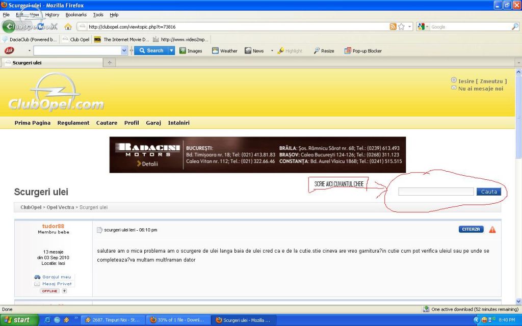

Sa incepem on-topic. Daca pierderea e la imbinarea dintre CV si motor, cea mai probabila cauza e etansarea deficitara a simeringului de palier (simering arbore cotit spre cv), ceea ce presupune demontarea cv.
Off-topic: am atasat o poza din care sper sa intelegi ceva, in caz ca nu ai citit regulamentul forumului (iti recomand sa il citesti), inainte sa deschizi un nou topic, foloseste functia de cautare (foto atasata), iti spun asta deoarece pentru toate nelamuririle tale, pentru care ai deschis cate un topic, exista deja pe forum explicatii mai mult decat suficiente.
