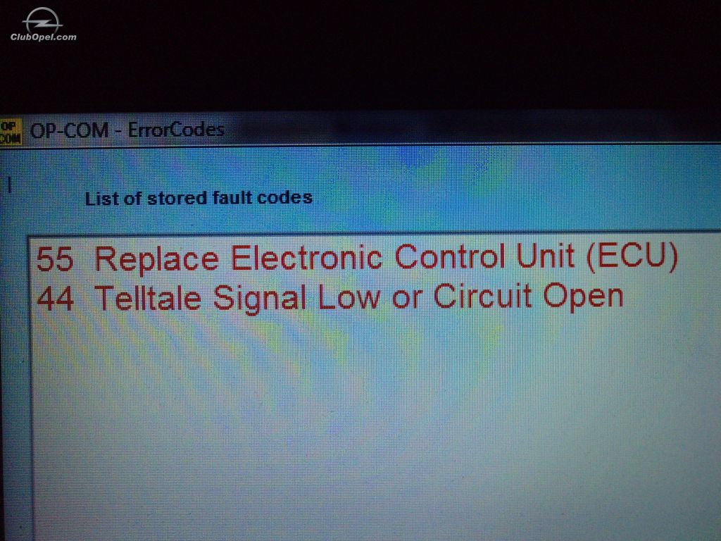

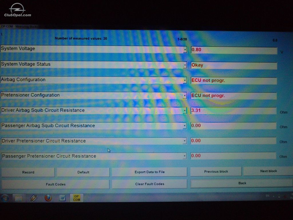

1. Aveam becul de airbag aprins in bord de cand am luat-o, insa abia ieri mi-am pus mainile pe o mufa si un laptop. Am sters erorile, acum e stins, insa sunt sigur ca imi vor aparea din nou, din moment ce cauza nu a fost indepartata.

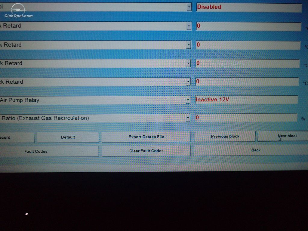

2. Daca tot am avut mufa si laptopul la indemana, am intrat de curiozitate si la motor, sa-i vad functionarea. Nici un cod de eroare, insa.... Primul lucru (si singurul) care mi-a sarit in ochi - EGR. Ii dadeam TEST, imi returna eroare de conexiune sau ECU nu raspunde. Iar in verificarea generala imi aparea 0% (relanti sau turatie indiferent; nu am testat in mers).

Parerea mea (sper sa ma insel) este ca masina a avut un accident, au fost afectate ambele centuri si airbagul pasager, probabil inlocuite dar calculatorul nu a fost reprogramat. Faptul ca sistemul citeste totusi rezistenta "squib" a airbagului de pe volan inseamna ca acela exista, insa faptul ca rezistenta airbagului pasager este 0 si la centuri la fel ma face sa ma intreb daca nu cumva sunt "pacalite" cu sarme.

eu cred ca nu e programat sa stie de mai multe airbaguri.
standard la vectra b este minim 1 airbag.
incearca programarea calc abs si vezi daca mai face.
la pacaleala cu sarbe calc airbag citeste rezistente.

La airbag sunt de acord, dar de ce are rezistenta circuitului de pretensionare al centurilor zero?

poate asa apare cand nu e programat. sigur nu sunt. ramane de investigat.

Insa in legatura cu EGR ?! E normal sa apara 0% ?! Mentionez ca nu am desfacut-o inca, si in bord nu am nici un bec aprins (gen "check"), masina nu face figuri la pornire/accelerare...

Probabil masina a fost lovita si nu s-a schimbat calc de airbag. Probabil nu ai nici airbag-urile. La egr verifici sa nu fie blocat pe inchis (asta poate avea mai multe cauze -mecanic, electric). EGR trebuie sa aiba o valoare diferita de 0 cand motorul functioneaza la relanti.

La motorul pe benzina in mersul la ralanti pozitia EGR este musai sa fie 0 ! EGR se deschide doar in sarcina.La motorul diesel EGR functioneaza exact invers,in accelerare(motorul fiind in sarcina),pozitia EGR tinde catre 0,iar la decelerare pozitia EGR este in crestere(se deschide).Airbagul daca nu este programat poate afisa pe data display ce valoare vrea el(0ohmi sau 7ohmi).In momentul programarii ecu airbag vei fi interogat de tester de echiparea masinii.Dupa programarea reusita a ecu airbag vei gasi valorile reale existente pe masina.Se poate pacali un ecu airbag cu rezistente de 2-3 ohmi,in nici-un caz cu sarme!P.S Nu se poate programa ecu airbag daca valorile airbagurilor sau a pretensionerelor nu-s intre 2-3 ohmi!

Din nefericire, am testat airbag-urile pe calea grea: atat ele (ambele - sofer/pasager) cat si centurile de siguranta au reactionat asa cum trebuiau. Au salvat o viata, probabil...
