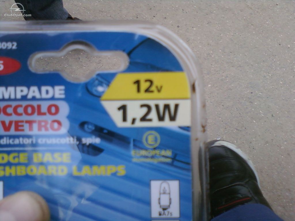

Salut Gabello! La Astra H acel bec e W 1.2 W adica o varianta in miniatura a becului W 5 W.
Poate dau o tura pe la masina sa fac o poza...daca vrei neaparat.
Numai bine!

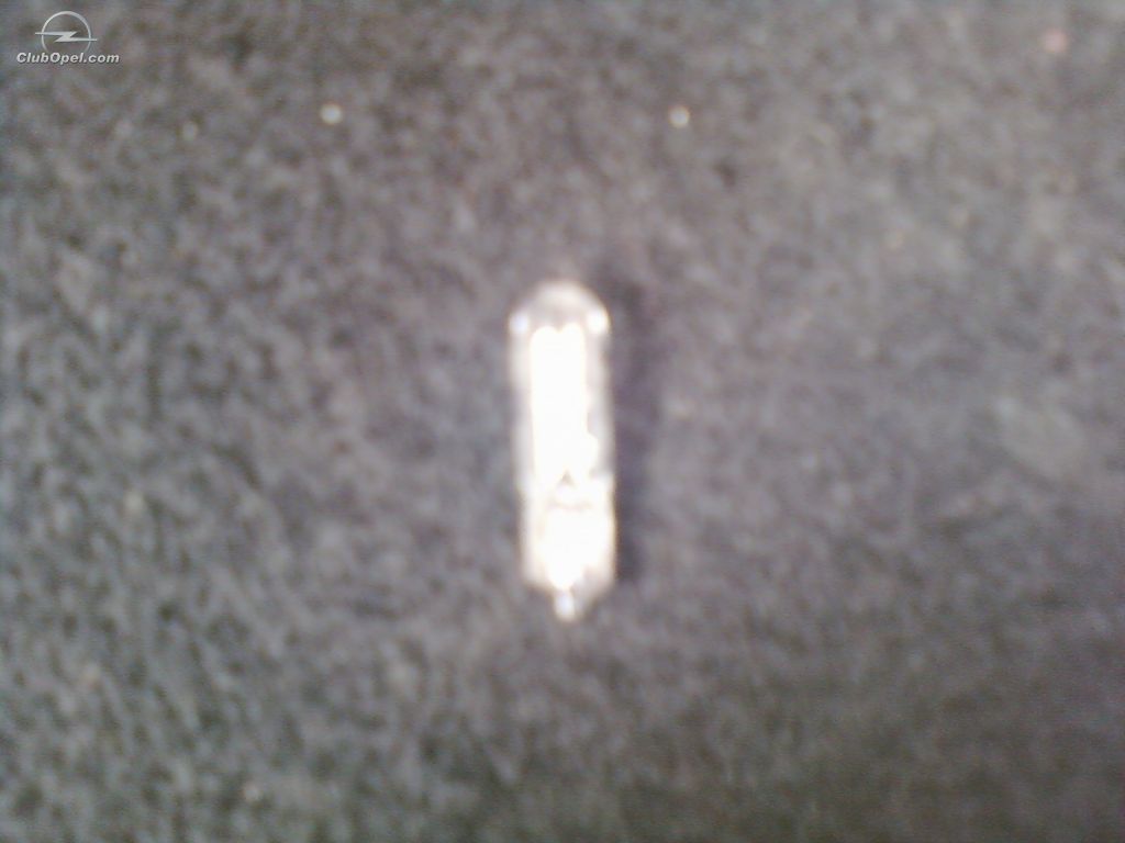

E atat de mic ca nu merge pozat...
P. S. - Parerea mea e ca prima oara sa te uiti la lamela care ia " -" de pe corpul brichetei si sa verifici " + " - ul becului.
Numai bine!

Salut, m-am uitat si eu la mine, e becul negru, e ars, zilele astea merg sa ii cumpar. Multumesc frumos pentru poze colegu' am sa verific si lamela asa cum ai spus.
