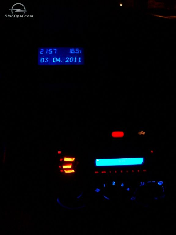

Revin asupra subiectului dupa aproape o saptamana de nervi, in care MID-ul mi-a tocat tot timpul liber. Pentru modelele mai vechi de Vectra B MID-ul nu se aseamana cu cel prezentat de domnul Tolos. Desi e mai simplu, Mosfet-ul este de 2.7 A, care tinand cont de consumatori, 2 becuri de >2 W (afisajul consuma destul de putin) nu prea are cum sa se arda, iar pe partea de filtrare nu are absolut nimic(bobina lipseste cu desavarsire). Dupa ce am schimbat condensatorii ce "netezesc" tensiunea, mosfetul, am anulat mosfet-ul (pus pe direct, deoarece nu imi mai mergea afisajul sub nici o forma), am inceput sa verific partea de comanda. Aici, dupa "o munca de chinez batran", am gasit o rezistenta arsa pe care am schimbat-o (SMD-120 ohmi). Cu toate acestea, alimentat la sursa, MID-ul continua sa ramana aprins fara sa afiseze ceva. Desi renuntasem la orice speranta si ma hotarasem sa il anulez, am mai conectat odata mid-ul pe masina si a inceput sa functioneze, absolut tot, mai putin o linie pe display datorita foliei care e intrerupta. Azi am pus in locul celor 2 becuri, led-uri albastre pt bord. Se pare ca merge, insa, desi ls scoatera contactului afisajul se stinge, se observa ca fundalul palpaie foarte, foarte slab si pana la urma se stinge, sigur undeva in circuit mai sunt ceva contacte parazite, poate chiar pasta decapanta pe care am folosit-o si nu am curatat-o, ceea ce in cazul led-urilor care sunt mai sensibile pot determina acele aprinderi care se observa clar ca nu sunt la intensitate maxima. In seara aceasta am mers cam o ora si jumatate, display-ul s-a comportat normal, fara sa se reseteze sau sa se stinga cu exceptia papaielilor cand am scos contactul. Aceste palpaieli ar trebui sa dispara in timp. Poze nu am facut deoarece pana in ultimul moment absolut nimic nu dadea nici un rezultat, iar placa arata groaznic dupa atatea lipituri.

Daca ai doar doua becuri pe ''placa'' inseamna ca ai TID.Ar fi bine daca ai pune niste poze macar cu ''produsul finit''.
  • emilg85
  • Mesaje scrise: 17
  • Locatie: Mehedinti
  • Masina: Vectra 1997 1.7 DTI
  • Cont inregistrat: 05 Mai 2010
ksper a scris:Daca ai doar doua becuri pe ''placa'' inseamna ca ai TID.Ar fi bine daca ai pune niste poze macar cu ''produsul finit''.
Tot cautand dupa scheme si toate cele nici nu m-am mai gandit la TID, MID, CID... dar ai dreptate este TID. Poze probabil ca voi face cand voi deschide din nou bordul. Am atasat totusi o poza facuta azi cu el functionand. Cum era de asteptat acel palpait slab a disparut complet, iar acum o data cu contactul "pica" si el.
Oricum ca sfaturi generale:
- daca nu aveti cunostinte cel putin minime, nu cred ca ar trebui sa umblati in el,
- microcontroller-ul cred ca este facut special pentru Opel deoarece nu am gasit nici un datasheet, asa ca studiati cablajul atent pentru a gasi pinul care se ocupa cu comanda tranzistorului, veti observa ca o multime de pini sunt alocati afisajului iar cei ramasi, pentru alimentare, preluare semnale respectiv comanda tranzistorului.
-verificati portiunile de circuit unde este posibil acest lucru.
-rezistenta de care am vorbit se afla in circuitul dintre pinul de comanda si drena (NU grila, pentru cunoscatori ceea ce am zis aici e o prostie, insa explicatiile sunt foarte lungi), deci verificati smd-urile din apropierea drenei.
-nu va puneti sperante foarte mari, la mine a inceput sa functioneze cand ma hotarasem sa il anulez.
