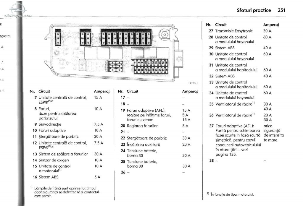

daca te ajuta cu ceva asta e schema de la sigurante
luata de pe forum dar lipsesc primele 6

scz dar nu asa arata panoul de sigurantee si relee de la vectra B
Ma intereseaza in mod deosebit daca are cineva schema cu toate sigurantele si releele de la vectra b
ca am vazut ca are si pe la motor , plus cele din bord plus pe unde o mai avea !

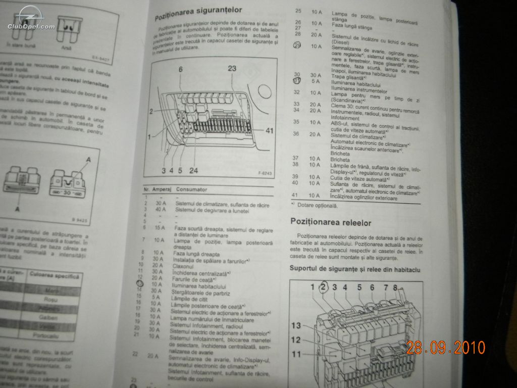

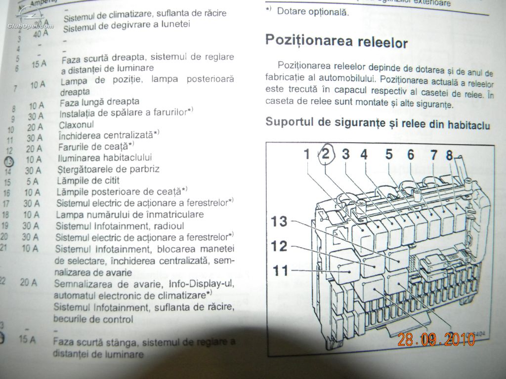

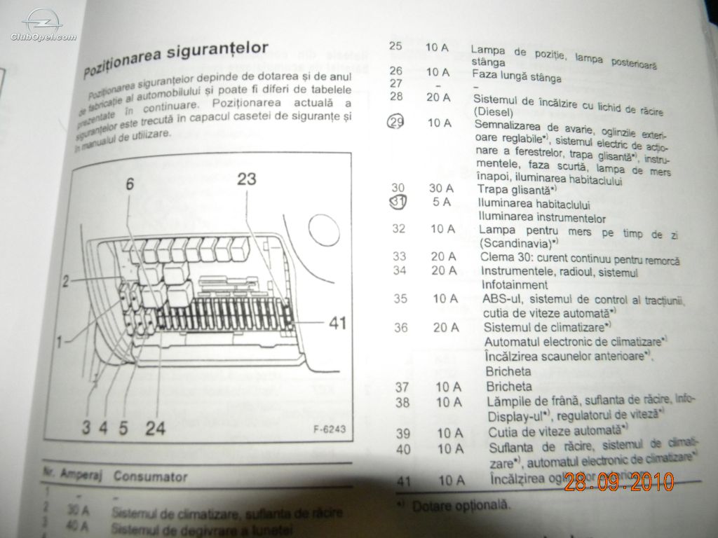

salutare. dupa schema de pe panou nu-mi dau seama care este siguranta de la bricheta. ma poate ajuta cineva?ms

Sal poate pozele astea ati sunt de folos numai bine
