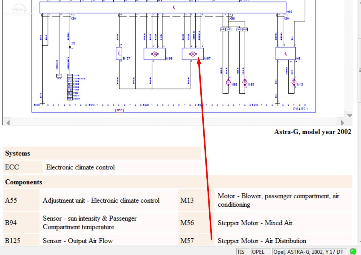

Parerea mea este ca acel motoras pe care l-am insemnat nu mai face ce trebuie.
Din cite stiu, daca e defect sau nu mai merge corect, o diagnoza ar trebui sa-l depisteze. Pe deasupra de asta (dar nu sint sigur deoarece nu am experienta) daca pui diagnoza pe masina ar trebui ca fiecare motoras sa poti sa-l actionezi din acea deignoza, iar cel pe care nu poti sau nu merge corect sa-l gasesti.
Daca nu vrei sa pui diagnoza sau nu ai de unde cred ca doar daca demontezi pe la bord cite ceva poti sa-l vezi si sa-ti dai seama care e motorasul si ce ar avea.
Poti sa mai astepti si alte pareri.
l.e. - uite si schema din TIS

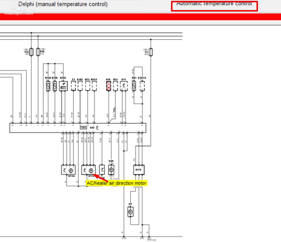

Mai rar sa se defecteze modulul de comanda dar nu imposibil si daca se defecta modulul atunci cred ca ar fi dat eroare pe modul si nu pe motoras, asa cred.
Am incercat sa-i gasesc locatia cu TIS dar nu imi arata decit mufa lui, nu si locul unde e amplasat.
Vezi ce rezolvi si posteaza apoi, te rog.

din ce am citit acum la repezeala la astra h motorasul ala se pare ca e pe partea cu pedalele, la sofer.
uite o problema asemanatoare
https://www.google.com/url?c...6QaLU0TKRCXXvgV6c
