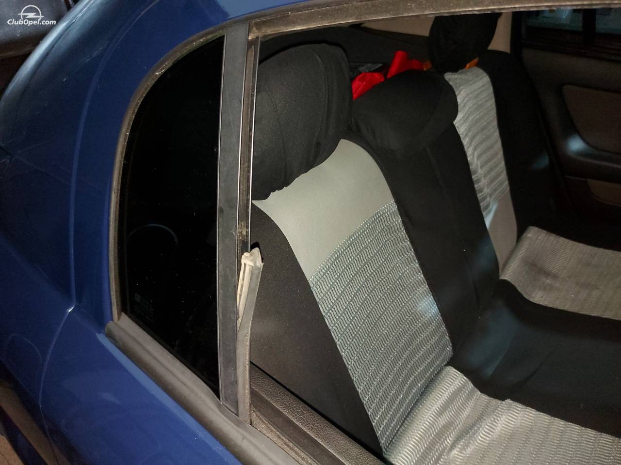

S-a rupt o bucata din chederul dintre geamul mobil si stalpul care separa geamul fix de la usa spate dreapta.
Prin locul ramas liber intra frig in habitaclu si se face curent daca mai este deschis un geam.
Ma poate ajuta cineva cu o informatie privind achizitionarea unui alt cheder si modul de inlocuire al acestuia.
Atasez o poza relevanta.

Eu am avut aceeasi problema, e drept din cheder lipseau numai vreo 2 cm, am incercat sa completez cu diverse silicoane dar nu se mai deschidea geamul. Intr-o zi am tras de el in sus si mi-am dat seama ca s-a lasat in jos, deci nu s-a rupt. Asa ca l-am adus in pozitia initiala si nu mai am probleme.
Daca nu ai gasit bucata lipsa incearca sa tragi de el... poate s-a lasat! Daca nu merge asa, cauta la dezmembrari.

Cam același sfat, ca al colegului...trage de cheder în sus, poate îți reușește fenta...dacã nu, du-te la dezmembrãri și ia un cheder asemãnãtor ca secțiune și lungime(e posibil sã fie identic și la alte modele de Opel)...nu-i mare lucru și nici mare brânzã de preț nu poate sã aibã, alege unul sã nu fie copt de vreme...

Vã mulțumesc pt sfat. Nu era rupt chederul. Am tras de cheder în sus și l-am adus la poziția corecta.
  • Mesaje scrise: 7,313
Bingo corect!
