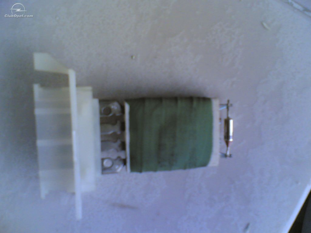

Salutare! Am si eu o problema la o Corsa D(motor 1,2) cu ventilatorul habitaclului si anume nu mai funtioneaza teptele 1,2 si 3. Functioneaza doar pe treapta 4. Din cate am citit pe forumuri am inteles ca de vina ar fi o siguranta termia, care ar fi arsa. Eu am cumparat o siguranta termica cu aceleasi caracteristici. Ideea este ca eu nu stiu unde anume se afla acea siguranta termica in masina, pentru a o putea inlocui(am inteles ca undeva in spatele torpedoului?). Va rog sa ma ajutati si pe mine daca puteti si sa-mi dati ceva detalii. Poate cineva a mai intampinat cu aceeasi problema.

N-am auzit de "siguranta termica" la ventilator,dar daca ar fi,atunci n-ar mai merge nici pe 4.In schimb,vitezele mici (1,2,3) merg prin niste rezistente (de putere) care limiteaza curentul prin motor,inseriate si comutate de butonul comutator.Viteza 4 merge pe direct,fara rezistenta.

La Corsa D nu stiu unde e grupul de rezistente,dar trebuie sa fie undeva sub bord,langa ventilator.Oricum,e sigur ca e arsa rezistenta de la viteza 3,celelalte fiind inseriate si trecand curentul prin ea si pt vitezele 1 si 2.S-ar putea sa fie destul de dificil de ajuns la rezistente (eu n-am umblat inca acolo).

Ms pt raspuns oricum. Am gasit-o este sub bord langa ventilator. Am sa o inlocuiesc maine si va anunt daca a functionat.

Din fericire asta era problema(rezistenta/siguranta) termica. Aceasta se arsase si am inlocuit-o cu una de 210 grade C. Acum merge, sper sa tina cat mai mult. Cine mai are asemenea problme sa-mi scrie si o sa raspund cat pot de repede.

Pacat ca nu ai pus si tu o poza,doua cu acea piesa (poate nu-i tarziu).Eu recunosc ca sunt putin derutat din cauza acelor 210oC.
E o mare diferenta intre o rezistenta si o siguranta (care poate fi de curent sau termica).In schema din manualul Opel apar doar 3 rezistente (a caror valoare se masoara in Ohm).Exista aparate electrice care au ca protectie la supratemperatura,o siguranta termica,ce se arde la o anumita temperatura,dar care nu exista in schema masinii,iar daca ar fi,ar trebui sa fie pe motor si acesta sa nu mai mearga nici pe treapta 4.

Salutare. O sa atasez o poza ca sa iti dai seama despre ce este vorba mai exact. . Ceea ce am schimbat eu este siguranta din cap(se vede si in poza). Aici poti sa gasesti acasta siguranta: http://alfaservice.ro/index...products_id=4893.
La mine functiona ventilatorul doar pe treapta 4(merge pentru ca in treapta 4 aeroterma este pe direct), iar pe celelalte trepte, nu. Acum funtioneaza perfect!

Multumesc,ai dreptate,e o siguranta termica.N-am desfacut sa vad ce e acolo,dar,asa cum am spus,pe schema electrica nu apare.Apar doar rezistentele.Probabil siguranta protejeaza doar rezistentele sa nu se arda.

nu sa ars nimik la ea, dar firul de masa care se leaga la rezistenta la un moment dat nu a mai facut contact, ea e legata la 4 fire unul de masa(traseul comun, fiind negru am ajuns la concluzia ca este de masa) si 3 pentru fiecare treapta de viteza.
