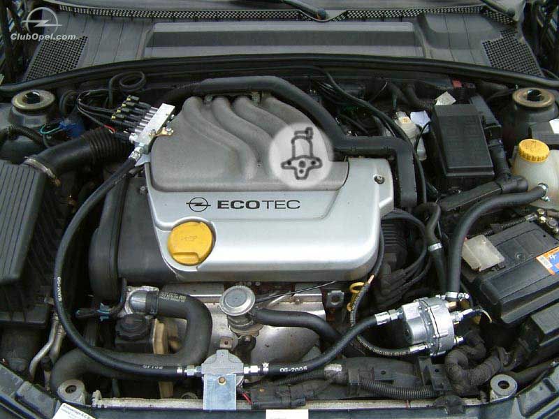

motorasul pas cu pas care tine relantiul posibil sa fie defect sau infundat . curata si clapeta de acceleratie daca tot desfaci in zona aia... egr-ul ...

egr-ul fiind care?..Eu stiam ca Egr e la diesel si motoras pas cu pas e la benzina

nu, are egr si a ta care e pe benzina, are si motoras pas cu pas, sunt 2 piese diferite si le ai pe ambele pe masina ta. curata-le pe toate si vezi apoi cum merge, posibil si vreun injector infundat, fisele de bujii sau bujiile, verifica-le pe toate, e simplu si frumos de umblat la motorul respectiv.

Supara Egr unde este pozitionata mai exact..ca nu am nici cartea masini sa ma uit prin ea ...

egr-ul este sub "plamanul" din continuarea capacului pe care scrie ecotec. e intre motor si parbriz ca sa zic asa, in spatele motorului e prins cu 2 suruburi si intra in el o mufa cu 5 pini.
